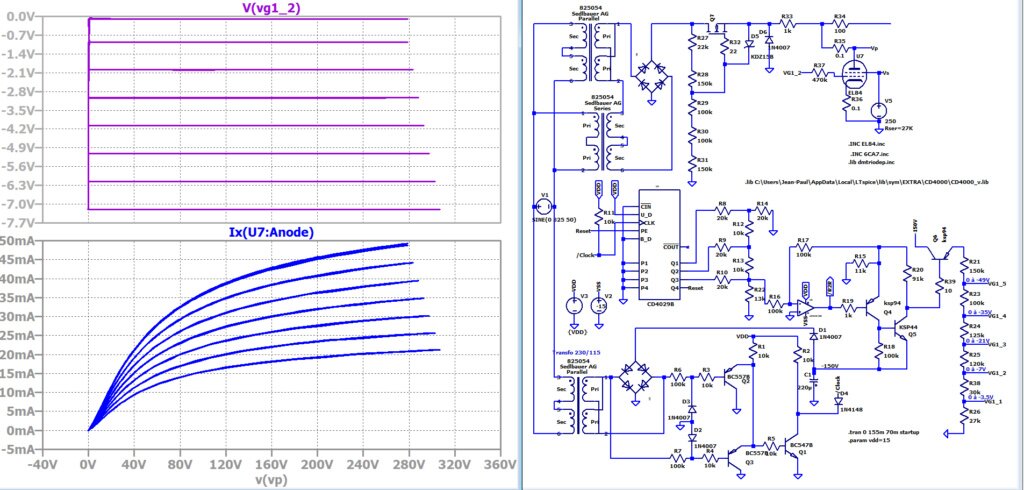

Quelques explications sur le fonctionnement:
Les différentes tensions d’anode sont générées par un pont diviseur R27 à R31,
2 transformateurs (230/230 et 230/115) en série se chargent de la haute tension qui après redressement est d’environ environ 480V.

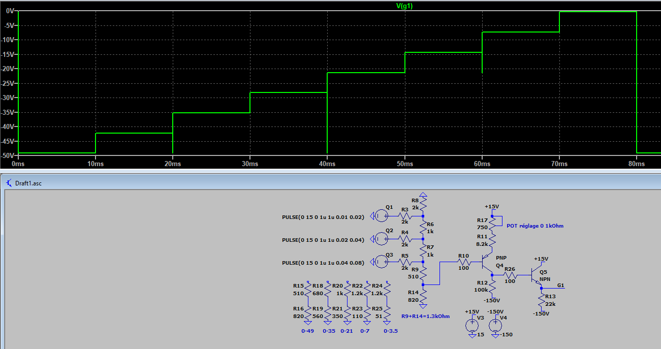

Pour la génération de la tension grille G1, un signal en marche d’escaliers est fait par le compteur CD4029 et par un DAC R2R + R22.
Ça va générer 8 marches calibrées de 1 V (de 0V à 7V) et permettre la visualisation de 7 courbes sur l’oscilloscope.
Ce signal est envoyé sur un AOP inverseur afin de retrouver ce même signal variant de 0 à -7V.
En même temps, le signal va être multiplié par Q4 par un facteur 10 afin de balayer la plage de tension de -150V à -80V (plage ascendante)
Le transistor Q5 se charge lui d’inverser la plage et de la ramener à une tension de 0 à -70V,
Ensuite, c’est du classique.
La tension en sortie du ballast Q6 est divisée en plusieurs plages avec des pas variant de 0,5V à 10V.
Il reste encore du chemin à parcourir comme générer les tensions G2 (simulée actuellement par la source de tension VS)

-Tout d’abord les transformateurs, je pense que c’est juste pour la simu et que vous ne prévoyez pas vraiment d’utiliser 3 transfo 300VA, ça me semble un peu élevé, surtout pour celui le circuit de grille. Les montage sont un peu curieux quand même, par exemple le série/parallèle pour obtenir 345VAC sur le pont redresseur, on perd l’usage du deuxième parallèle car son courant ne pourra pas être utilisé (le série claquera d’abord (enfin le fusible bien calibré !)).
-Une fois redressés, ces 345V passent à travers un MOS, qui est censé abaisser la tension des demi alternances selon le rapport de résistance je suppose ? Il n’y a pas de lissage par condensateur ici. Il faudra faire attention à utiliser le même principe sur l’alim d’écran car pour l’instant quand l’anode est à 0 l’écran lui est toujours à 250V. Attention aussi qu’en cas de court-circuit sur l’anode le MOS puisse tenir les 485V crête
-Sur la commande de grille, malin l’utilisation du compteur. Bon derrière il me semble avoir pas mal de composants pour translater et amplifier. J’ai peur que l’AOP ne soit de trop et qu’on puisse faire faire le job à Q4.
-L’échelle de résistance en sortie à un courant assez faible (max 280uA à 150V) et donne des impédances de sortie très différentes allant d’environ 125K sur le milieu de l’échelle à 30K sur la première prise en bas voir 100k sur celle en haut, voir si ça ne pourrait pas poser problème en cas de courant grille. Et 0V sur la grille c’est pas le top.

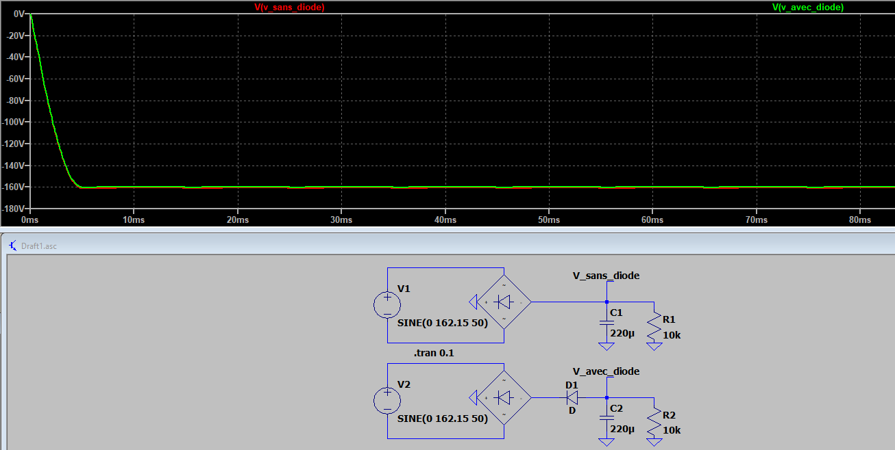

D1 sert à récupérer les alternance négatives.

Et pour D1 le pont redresseur est déjà censé ne récupérer que les alternances négatives
Sans D1, ça ne fonctionne pas, on ne récupère pas les alternances négatives à cause du condo C1.
Le MOS utilisé est un R6020PNJ (VdS 600V), pas d’inquiétude
Les modèles de transfos utilisés sont fournis par le constructeur lui-même. C’est difficile de faire mieux. Ils sont surdimensionnés bien sûr mais il doit y avoir sûrement des modèles plus appropriés.
Je rebondis toutefois sur une remarque qui m’intéresse : si vous avez une solution pour supprimer l’AOP et faire le job avec Q4.
La grille ne serait à 0V que 10ms toutes les 80ms, ça ne devrait pas faire grand mal sinon, il suffira d’ajouter un pouillème de tension compensatrice.

Chez moi sans D1 ça marche aussi ?

Si vous n’utilisez pas réellement les transfo que vous utilisez sur Spice, c’est à mon sens parfaitement inutile de prendre des modèles bien ficelés, enfin je ne vous force pas à faire autrement c’est juste qu’avoir 1kVA de puissance dispo pour tester des EL84 ça m’avait un peu surpris.

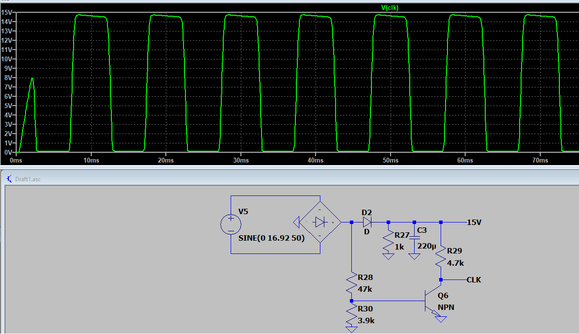

Pour l’horloge, je réutilise votre idée de mettre D1 mais sur l’alim 15V (issue d’un transformateur 230/12V) pour récupérer une double alternance que l’on vient amplifier comme suit:
A priori pas de raison de commencer à 0V pour finir à -70V, on peut très bien faire l’inverse.
En soit le PNP se charge déjà d’inverser la tension positive vers une tension négative.
Je le vois bien comme ça le circuit de marche:
Certes il nécessite l’utilisation d’un commutateur dp5t pour les gammes, mais utilise un transistor en moins, pas d’AOP (ce qui permettra peut-être de s’économiser une alim négative -15V) et a une impédance de sortie constante. J’ai augmenté le courant dans le circuit de marche d’escalier pour ne pas que le courant de base du PNP influe. Bon sur ce montage on perd 4 composants en échange d’un commutateur plus gros donc pas sûr qu’on y gagne vraiment mais si ça peut donner des idées…
Il y a certainement un moyen d’utiliser un sp5t en partant de là

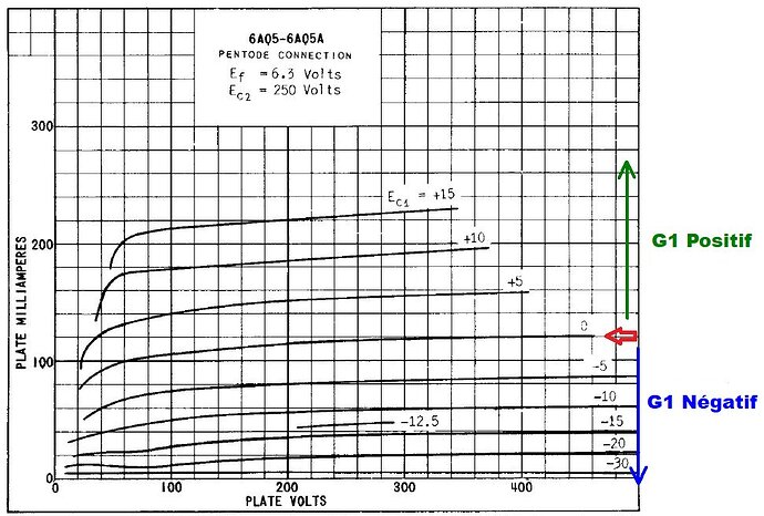

on utilises rarement une 6AQ5 avec une grille positive
en push classe AB2
peut etre en la detournant en emission en ampli classe C
rien de tres courant dans les BCL

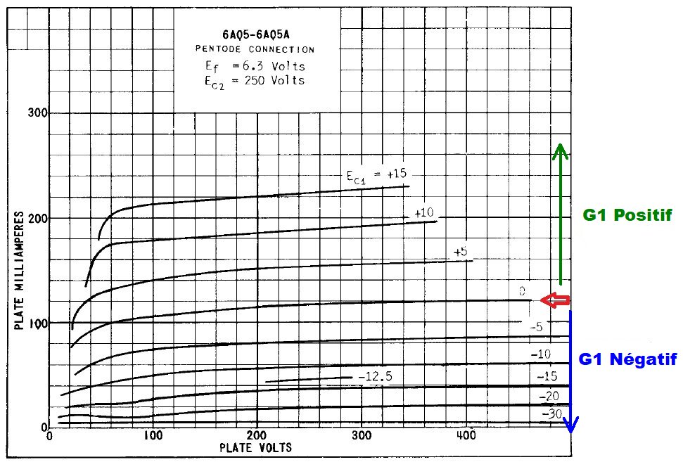

Le postulat de départ était sur la grille à 0V « pas top »
Il n’empêche que la grille est bien positive sur cette caractéristique, même si c’est pour un cas particulier d’utilisation.
Et pour le tracé de ces courbes en général, elles partent bien toutes du point 0V qui me semble donc essentiel.
En effet, j’ai écrit une bourde, j’admet. Et dire que j’ai ajouté cette phrase une fois mon message envoyé sans trop y penser…Pourtant des caractéristiques de tube j’en ai lu quelques unes. J’aurais du tourner ma langue (mon clavier ?) 7 fois là dessus !
