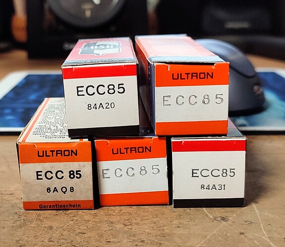

La meilleure façon est de remplacer par une autre ECC85, tube fort répandu. La 6BQ7 n’est pas équivalente, vous l’avez déjà remarqué vous-même.

Evidemment un tube d’origine c’est mieux. Mais je possède pas mal de 6BQ7a neuves et j’aime expérimenter. Et les ECC85 neuves commencent à coûter.

Libre à vous d’expérimenter et d’en porter les conséquences. Vous avez demandé notre avis, je vous ai donné le mien. :slightly_smiling_face:
C’est l’occasion de faire un don :wink:
