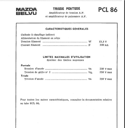

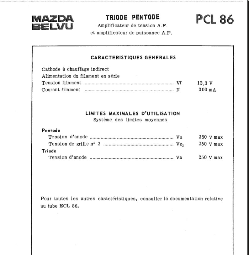

Il est vrai que les tension anode et écran sont spécifiées à 250V pour la version P contre 300V pour la version E :unamused:
Encore que . . .
Entre 1962 et 1968, les data sheets Philips font passer la tension de chauffage de 13 à 13,3 V et la tension maxi d’écran de 250 à 300 V :laughing:
Tout ça sujet à des tolérances de + ou - 10% . . . Bref, faîtes comme bon vous semble :mrgreen: :mrgreen:
