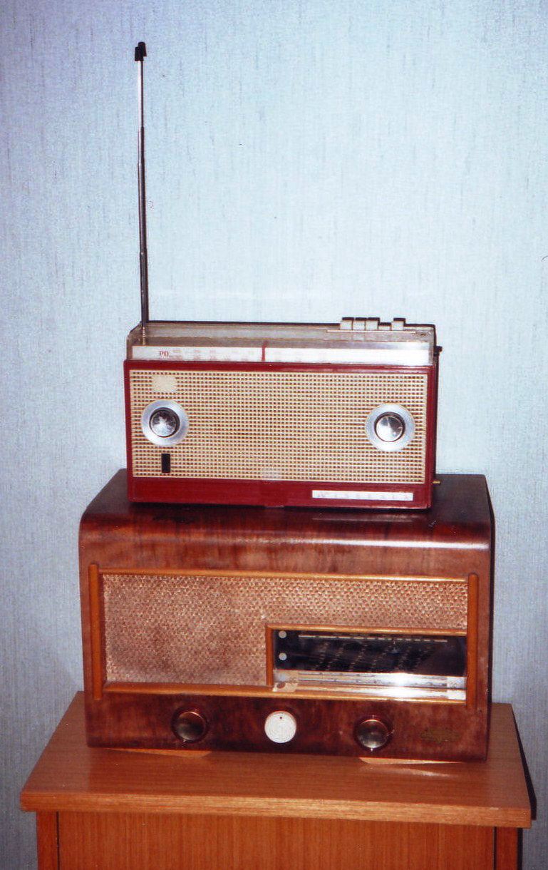

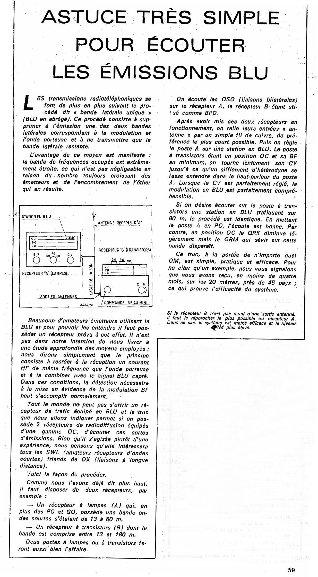

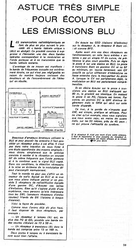

Si le maniement du fer à souder vous effraie, voici une astuce qui vous permettra de décoder facilement et GRATUITEMENT les émissions en BLU (SSB), CW (Morse)
J’ai découvert les radio-amateurs à l’âge de 12 ans et, comme je les captais avec de simples récepteurs, je ne pouvais écouter que stations en AM. (GRRR…) Bien sûr, je rêvais de posséder un appareil équipé d’un BFO.
8 ans plus tard, j’ai hurlé de joie quand, par hasard, j’ai réussi à décoder les QSO (contacts) en BLU à cause d’un sifflement d’hétérodyne entre deux postes.
Je n’ai pas reçu le prix Nobel de physique, mais mon astuce a fait l’objet d’un article dans RADIO-PLANS de juin 1972 et m’a rapporté la somme « colossale » de 50 francs (8 euros).
Par contre, il est possible que ce truc ne fonctionne pas avec les récepteurs modernes (PLL) mais, uniquement avec deux postes d’un certain âge…comme moi.

Excellent le coup des deux postes couplés ensemble par l’antenne ^^.
J’essaierai à l’occasion pour voir ce que cela donne, par curiosité…

Oui, il y a plus simple :
Il suffit d’avoir un second récepteur OC avec loupe OC et de le placer à côté du premier. On se sert de la loupe OC du second récepteur comme d’un BFO. Et on décode parfaitement la BLU sur le premier récepteur.
