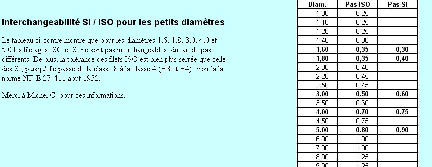

S’agit -il vraiment d’un pas anglais? Pour les vis jusqu’aux diamètres cinq inclut il existe deux pas différent SI et ISO pour le diamètre cinq un pas de 0.80 et 0.90.
Il faut effectivement mesurer le pas entre deux filets, mais difficile sans projecteur de profil, puisque la différence tient du dixième de mm.
Vous pouvez superposez une vis de diamètre cinq normal (métrique) filets contre filets si mon intuition est bonne le filet de votre vis spéciale s’écarte légèrement de la vis M5.

Pratiquement, si c’est américain, et le 5 est la seule taille compatible avec le métrique (ISO pas SI) c’est du 5.08mm de dia au pas de 79 donc très compatible avec des écrous modernes de 5mm 5/80 !

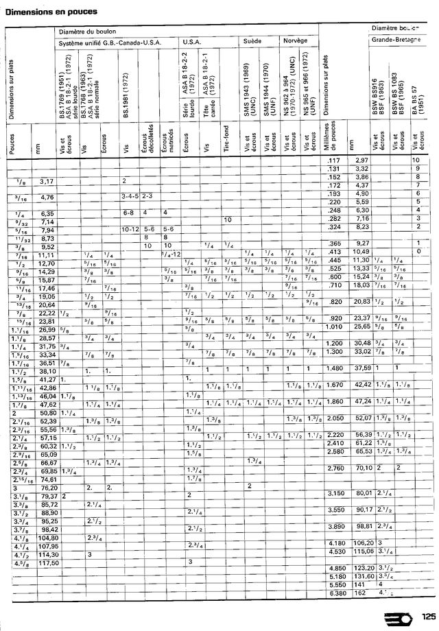

Bonjour,un complement sur la visserie US.Pour la petite mécanique de precision(armurerie,optique,instruments scientifiques );des années 1760 à nos jours on emploie toujours dans tous les pays le systeme ASME.Il correspond aux dimentions employées avant la revolution metrique de 1789.les tarauds et filières sont marquées d un chiffre de 0 à 30 . un tiré et le nombre de filets au pouce .Sur les plans on lit par exemple 5-44 ;ce qui veut dire vis de 5 (asme) pas de 44 filets au pouce.A chaque dimension correspond trois pas differents,un fin ,un moyen et un gros ,utilisés suivant la precision de montage désirée .Vous trouverez çi dessous le tableau de cette visserie .Je precise ,si vous cherchez ce genre de tarauds et de filières ,Otelo en dispose Bonne journée Jérome
JMJ033010.pdf (54.9 KB)
Une autre façon de déterminer les dimensions de la boulonnerie en pouce. Un tableau extrait d’un ancien catalogue Facom qui permet d’identifier les filetages en pouce en partant des dimensions sur plats de l’écrou ou de la tête de vis. Après il suffit de repartir avec les tableaux détaillés sur les caractéristiques dimensionnelles de ces filetages
Cordialement
MD

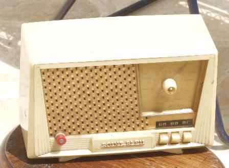

L’affaire du siècle, dans une brocante, ce matin : 2 (deux) euros !!!
La marque « Point Bleu » est probablement authentique. Le jeu de lampes se compose de UCH81, UCL82, UBF89 et UY85.
Ce modèle ne figure pas au GL. Quelqu’un saurait-il de quel modèle il s’agit ?
Merci d’avance
Fred [Fred Mélys]

Bonjour monsieur:
Je pènse que la T.S.F. est
MODELE 019-241
ANNÉE 1958.
Vous pouvez consulter cette addresse:
http://www.radio-tsf.com/grandlivre/fiche.php?var=4293

J’ai trouvé, il y a huit jours, presque le meme, décor légèrement différent, sous la marque Grandin? Qui a fariqué reellement?
Cordialement Bernard. [Bernard]
