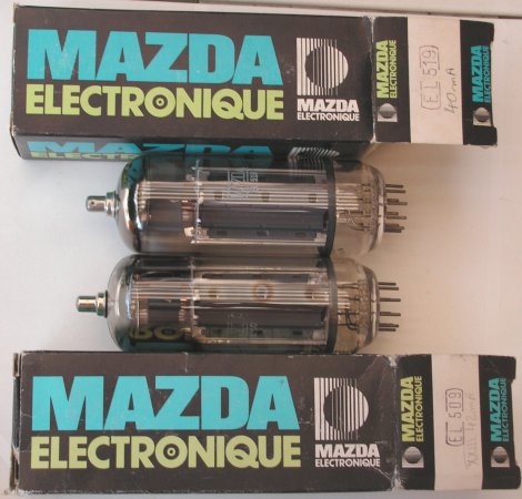

16 % de performance en plus, ce n’est pas rien. Mais on peut se poser des questions quand on voit les photos des plaques identiques pour les EL509 et 519 chez certains fabricants… Cas des Mazda présentées.

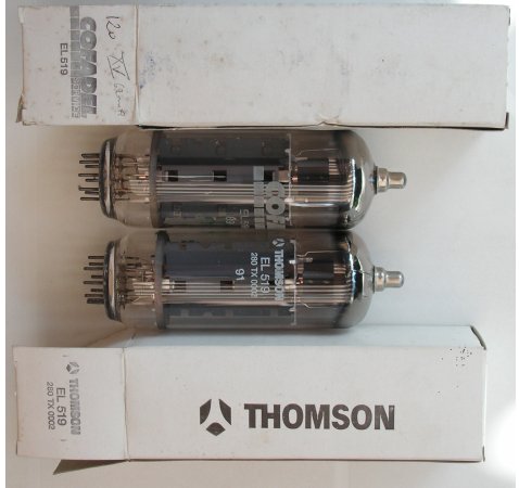

J’ai joint la photo d’ EL519 Thomson et Cofadel identiques distribuées vers 1990. Les plaques sont celles d’une des EL509 Siemens… Fabrication des pays de l’est?:?:

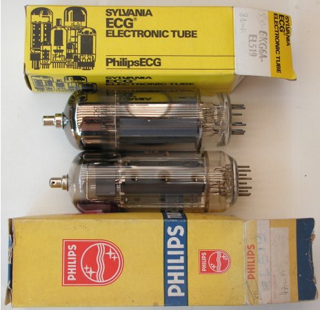

Une des EL509 Siemens est aussi désignée en tant que 6KG6A et chez Philips, c’est une EL519 qui porte les deux références…:unamused:
à suivre…

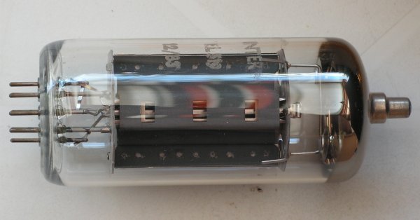

La photo d’une EL519 russe distribuée par intercomposants en 1983.
Elle fut vendue sous les trois références 6P45C (je suppose qu’elle ne devait se trouver sous cette référence que sur les TVC russes Comix importés en France au début des années 70), EL519 et EL509.
C’est cette version qui est commercialisée actuellement par Svetlana sous la référence EL509.
Cordialement, Christophe Rfl2221.

Le tube Sylvania est bien de fabrication américaine. C’est écrit dessus…
La EL509 Siemens du bas est très proche des Thomson/Cofadel. Les observations de tacata13 confirmeraient l’hypothèse selon laquelle ce seraient des tubes de l’est à la fiabilité aléatoire…:open_mouth:
Pour ce qui est de la 6P45C russe, très différente (tétrode et non pentode comme la EL509-2 « audio » chez le même fabricant, avec une intensité de chauffage différente des versions de l’ouest et il serait intéressant de comparer les courbes), je n’ai pas personnellement d’expérience en ce qui concerne la fiabilité de ce tube sur un téléviseur.:blush:
Ce qui est sûr, en audio même près des limites, il n’y a aucun problème de fiabilité. C’est sûr que cela ne va pas arquer!
Ce tube russe n’est pas un équivalent exact.
Utilisé également en ballast (régulateur série) sur des alimentations stabilisées d’équipements de chars, ce problème d’amorçage ne se pose pas. Mais comme le confirmerait les observations de Tacata13, est-il vraiment conçu pour supporter les contraintes extrêmes du balayage lignes?
On a bien utilisé la 807 pour cette fonction au début des années 50. Il n’était pas conçu pour cela (pas plus que les EL41 parfois utilisés…).Celle de mon Tévéa est d’origine mais ce n’est pas un TVC.:unamused:
Conclusion: conserver précieusement ses vieilles EL509/519 Mazda et Philips (ne pas négliger les PL509 de même provenance :wink: ) pour sa collection de TVCA et réserver les versions russes pour ses amplis BF ou émetteurs.
