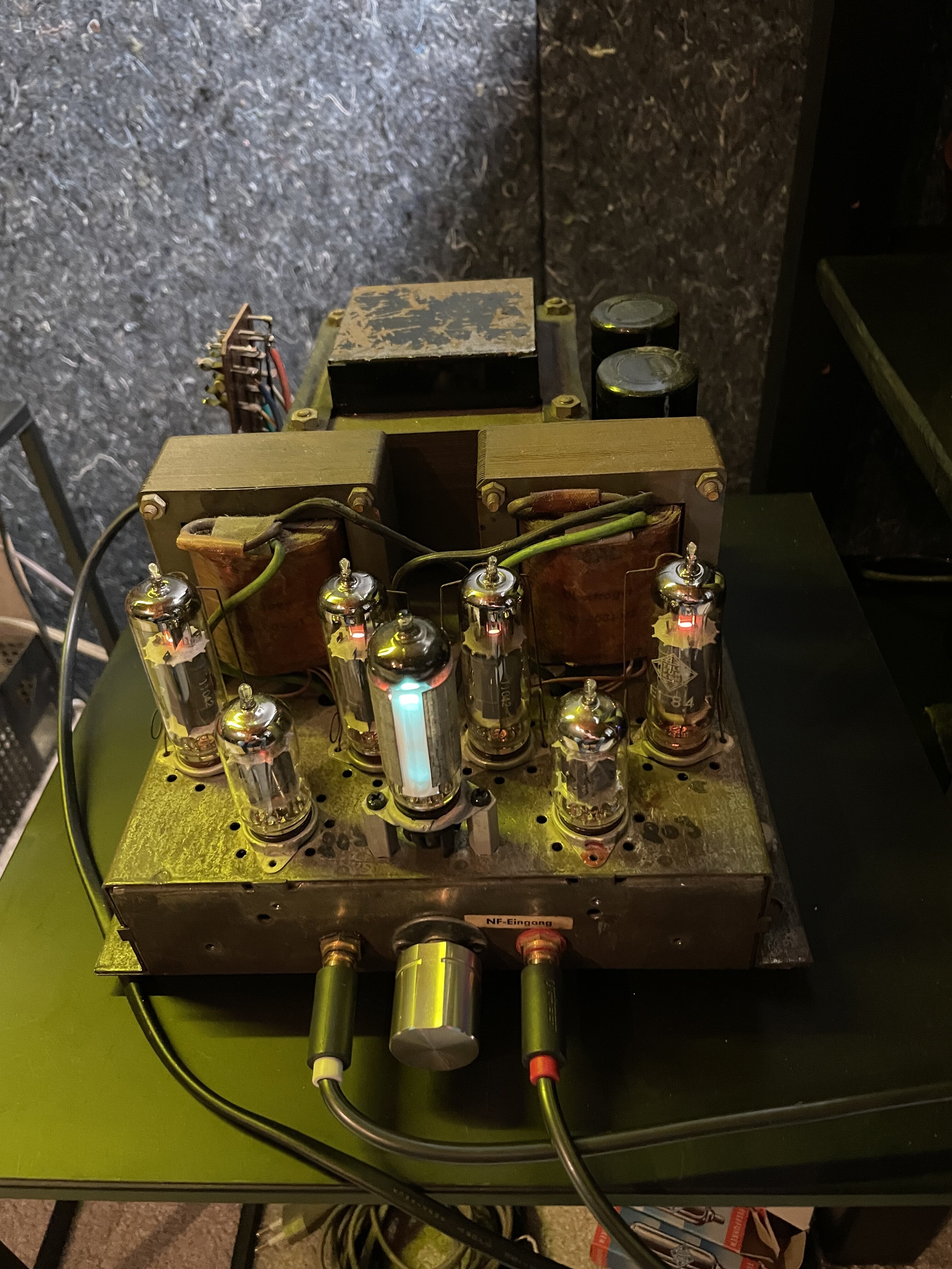

:joy:Merci pour vos avis et oui peut-être. J’écoute ça ce matin sur un Grundig NF10 et B&W ….
Essai concluant , les el84 fonctionnent parfaitement sans s’étaler ça fait le job , c’est propre
Grundig NF10 est équipé de ELL80, non???
Vous avez totalement raison, autant pour moi c’est le NF20.

Bon légèrement modifié avec un œil magique en guise de vue mettre
