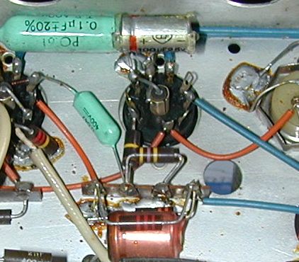

Ma question va sans doute paraitre banale pour la plupart d’entre vous, tant pis : les pin 1 et 2 sont elles reliées intérieurement entre elles ?
Parce que j’ai sous les yeux un sympathique petit ampli dont le câblage me laisse perplexe : la liaison entre l’anode de la 6U8 et la grille de l’EL84 se fait entre les pin 6 de la première et 1 de la seconde.
Il se trouvera bien quelqu’un pour lever ce voile, merci :slight_smile:

Justement, la broche 2 est en l’air, il n’y a rien dessus !
Du reste, voir photo jointe.

Exact Pierrot, je métais fais la même réflexion. La dernière à droite avec le fil rouge est la 9 et va direct au + HT.
Au fait Pierrot, avez-vous vu la photo de mon ampli ?
Sacavis
Je m’étais moi aussi fait cette réflexion, le hic (car il y en a un) c’est que hormis la pin 1 tout le reste est conforme à la logique.
Et puis, en examinant la photo, peut-il y avoir doute ?
Mais j’abonde dans le sens de Jean Roland, les tubes sont des Mazda, possiblement câblés en interne.
Cela me laisse néanmoins perplexe car de la part du constructeur (Ondenia pour qui connait) si d’aventure il prenait la fantaisie de placer une EL84 non câblée en interne, le système ne fonctionnerait plus, c’est un peu léger.
Cela dit, dès que je saurai avec certitude que l’ampli peut fonctionner (je ne l’ai que depuis hier soir, je m’empresserai de recâbler sur la pin 2, pour voir :slight_smile:, je suis curieux moi aussi.
Et il me tarde de savoir si cet engin a de bonnes performances…
Oui… mais néanmoins, sur la photo on voit bien que la broche 2 est libre.
