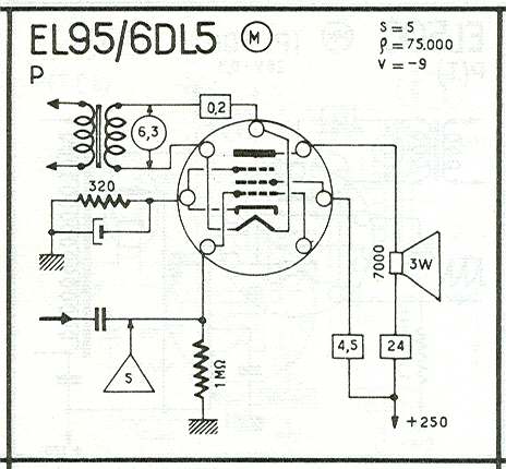

Juste par curiosité j’aimerais savoir à quelle fonction était utilisée l’EL95 dans les téléviseurs, merci.
EL95=6DL5 penthode finale BF miniature 6,3V

Donc vous me dite que c’est utilisé en finale BF ?
Je suppose que c’est un tube de conception récente, mais alors pourquoi ce tube at-il été mit au point puisqu’il existait déjà des ECL86 par exemple ?
il était employé , notemment chez Grundig , ou le chassis était ( à l’époque) entiérement transistorisé sauf les circuits de puissance.
donc pas besoin de tube double , y’a pas de petites économies :smiling_imp:
l’el95 n’est pas si récent , modéle miniature 7 broches , il exixtait avant les tubes « noval »
L’EL95 était aussi utilisé comme oscillateur pour la tête d’effacement de magnétophones GRUNDIG stéréo TK47, TK 46.
Ce tube est équivalent à chacune des penthodes de la double penthode ELL80 devenue introuvable, sauf en allemagne. Si bien qu’on peut faire un montage avec deux EL95 sur le même culot noval pour remplacer une ELL80. Ca oblige à bricoler, mais on retrouve les caractéristiques d’origine de l’ampli BF qui utilisait le tube ELL80.

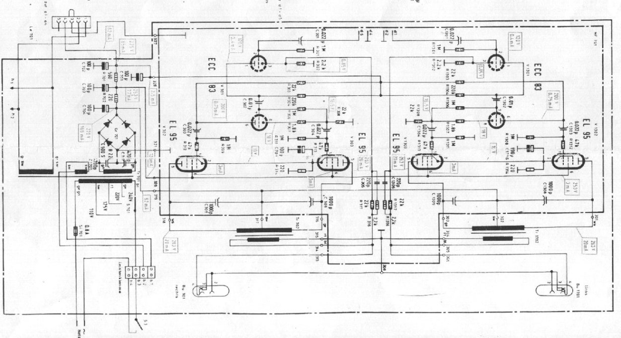

La EL95 fut utilisée en push-pull entre autres par TELEFUNKEN sur ses ampli-tuners (100% tubes, y compris leur remarquable décodeur multiplex) Opus 2430 Hi-Fi et Opus 2550 Hi-Fi entre 1964 et 1966. J’écoute d’ailleurs mon Opus 2430 en écrivant ces lignes. En pièce jointe le schéma du châssis amplificateur et alimentation, séparé de la partie radio et préamplification.
C’est un bon petit tube, increvable dans cette application. Les miens sont à leur débit nominal et pourtant, il a touné le bougre!
Le montage délivre 7W pour 1% de distorsion.
