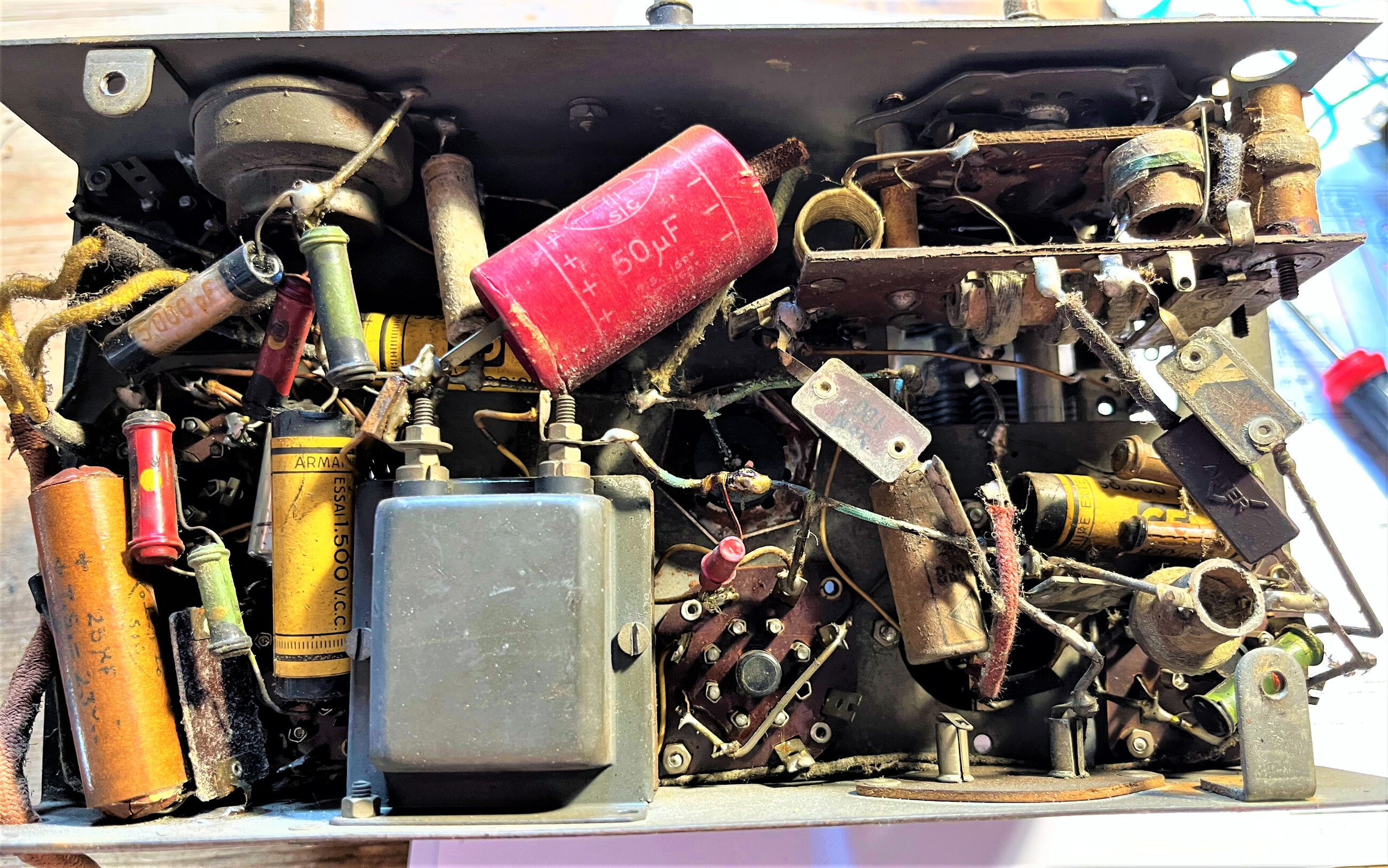

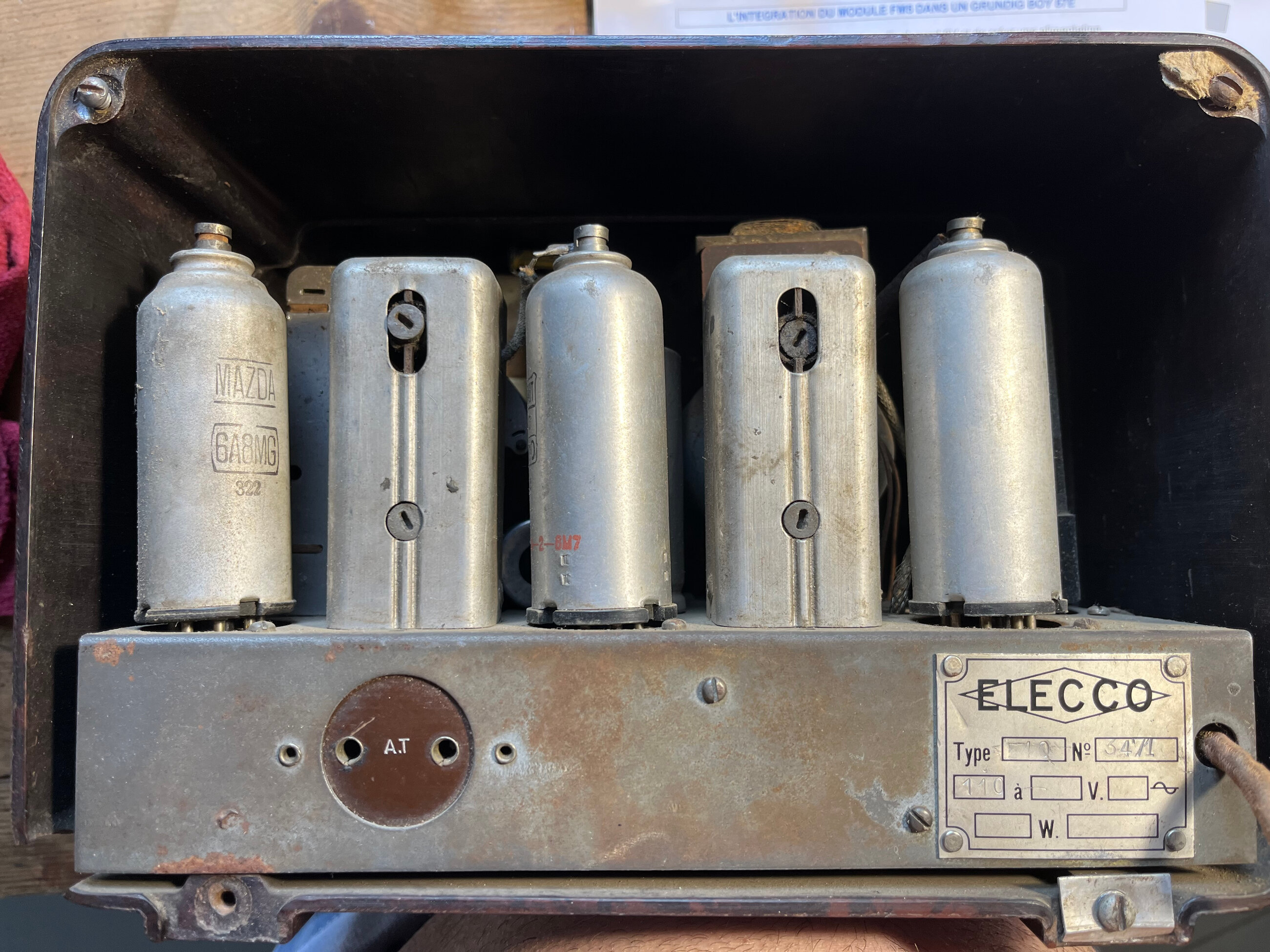

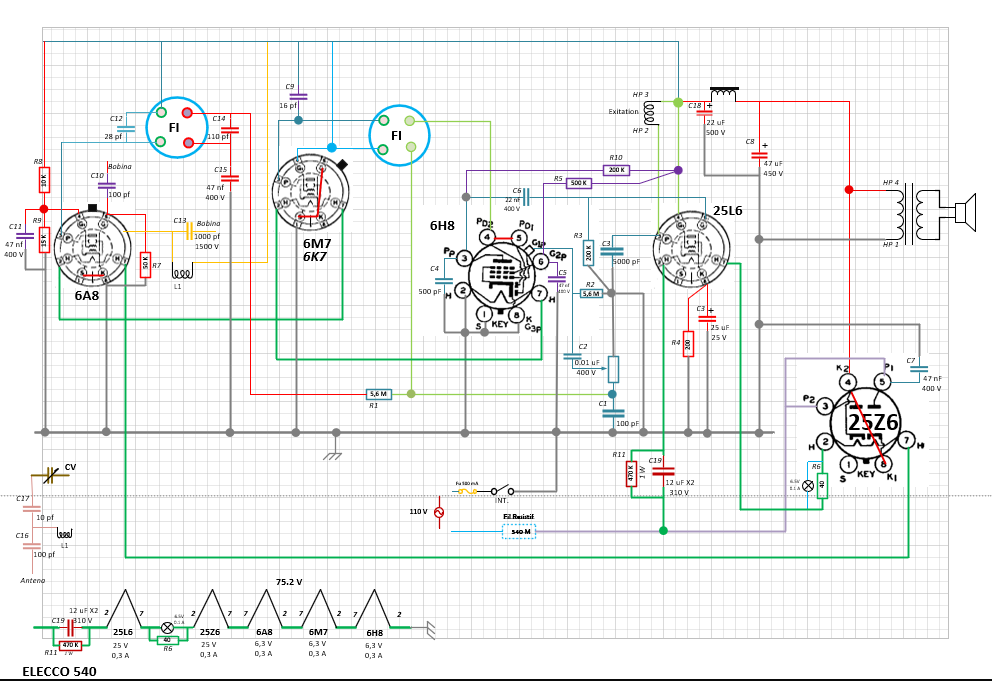

Je recherche le schéma de ce petit appareil ELECCO 540, j ai vue qu’il y a bien un fiche , mais sans schéma.
Sur le poste que j ai récupéré il y a deux lampes qui son différentes rapport a celui qui est dans la fiche.
Dans mon modèle j ai les lampes 25Z6 - 25L6 - 6H8 - 6M7 - 6A8.
MERCI

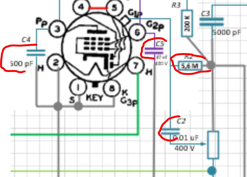

faut regarder si se sont les bonnes lampes ou des bouche trou de brocanteur voir si le cablage du culot correspond a la lampe
et puis cela peut etre des lampes equivalentes
comment savoir , sans schéma, ?
ou alors mettre directement les bonnes lampes ?
Je pense que la 6M7 équivaut a la 6k7

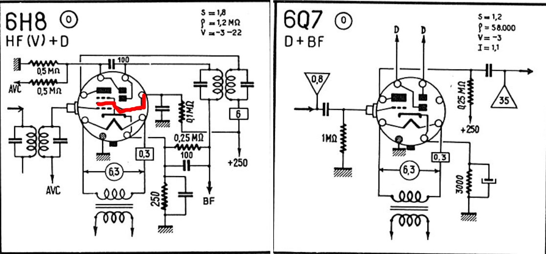

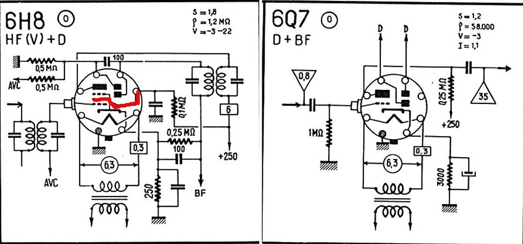

la 6H8 je ne sait si elle est l équivalente de 6Q7 et la 6A7 équivalente a la 6E8
6Q7 double diode triode
6H8 double diode penthode donc un connexion de plus cablée sur le support G2

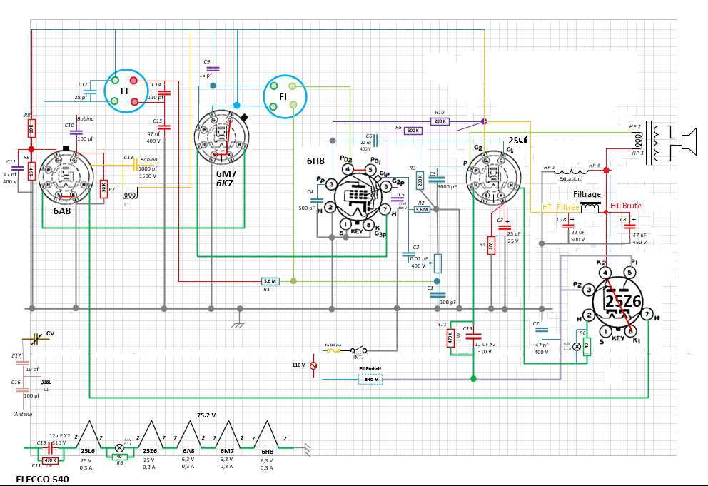

Très possible que plusieurs jeux de lampes ont existé, j’ai complété la fiche avec ce deuxième jeu de lampes.
C’était courant à cette époque en fonction des disponibilités lors de la fabrication.
En cliquant sur les lampes de la fiche, les fiches de données des lampes s’ouvrent.

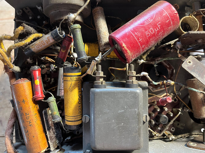

oui sur le pin 6 il y a bien un condo et une R.
je vais essayer de relever un schéma de cette partie que je partagerais
merci
Merci, pour avoir complete la fiche
donc le poste est bien cable pour une 6H8
