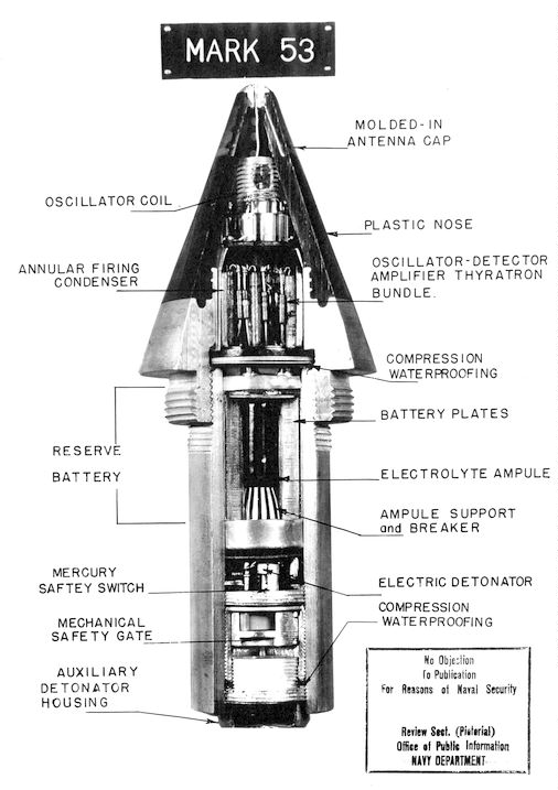

Bonjour .
Je n’avais jamais entendu parler de ces obus (1945 ) contenant un dispositif à tubes ,destiné à les faire exploser avant l’impact .
Je me demande quels types de tubes pouvaient résister …

Pour le thyratron, un 2050 me semble t-il…
Certains modèles de ces obus étaient déclenchés par des capsules barométriques, dont il fallait régler l’altitude de déclenchement avant le départ.
Mais je cite de mémoire ce que j’ai lu, sans plus de précisions.

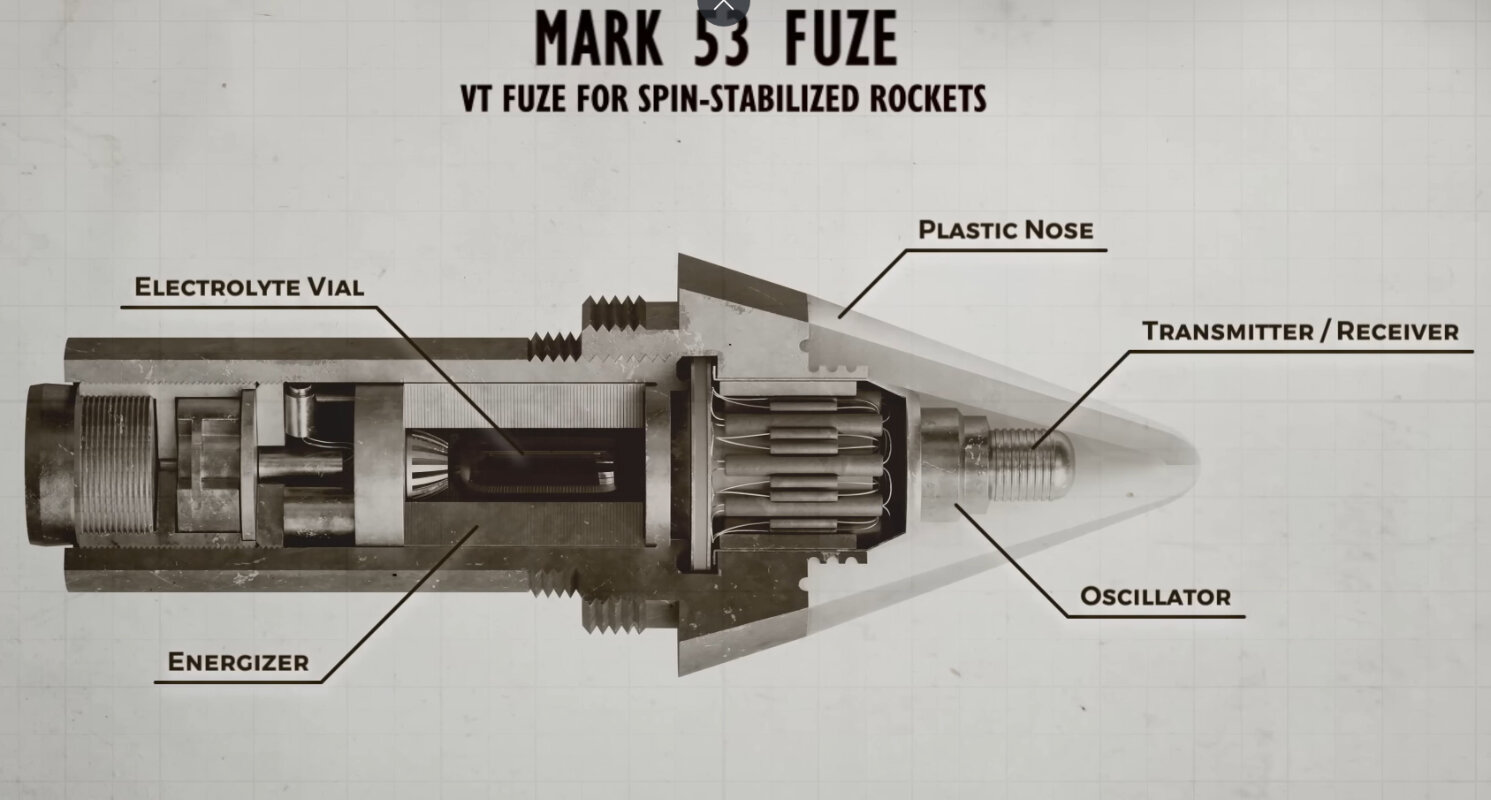

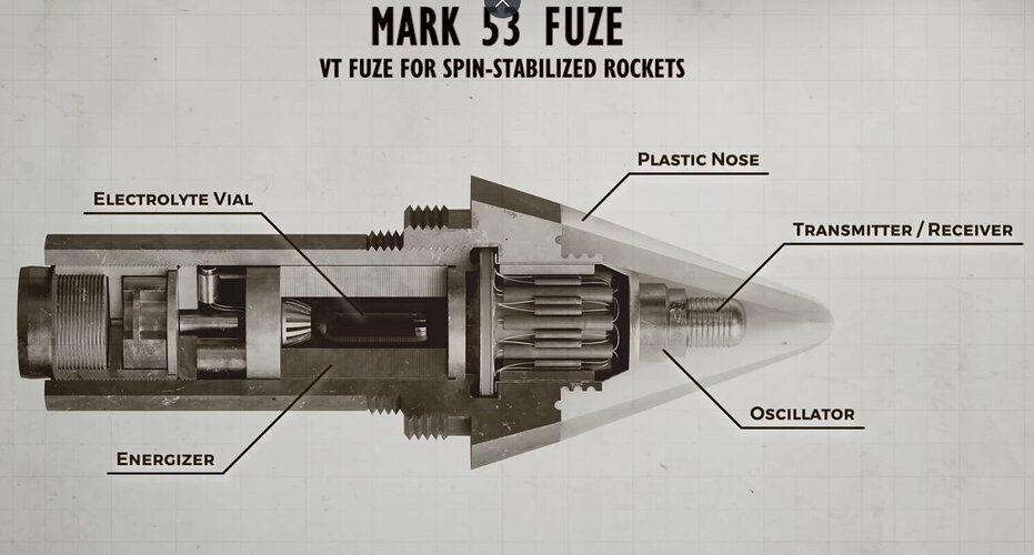

Cette vidéo parle des obus à fusée de proximité .
Les V1 et V2 allemands avaient un système de guidage à gyroscope et à tubes miniatures à souder…
Ma première réaction était qu’il s’agissait d’une torpille (le modèle 53 en URSS) car un obus, je n’y croyais pas.
Mais finalement, on trouve l’information sur Wikipedia : ce n’est pas un obus mais un missile (ou fusée). En terme d’accélération, ça change beaucoup de choses.
Fusée dans le sens de celle qui se monte en tête de l’obus (ou autre projectile) et qui en déclenche la détonation par allumage.
La vidéo montre que c’est un obus ,il a fallu faire des composants spéciaux qui résistent à l’explosion du départ .

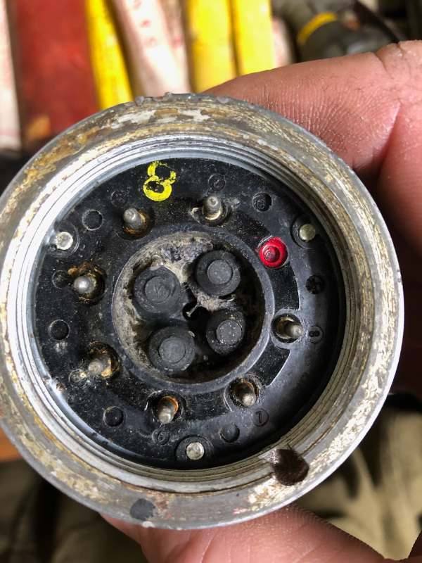

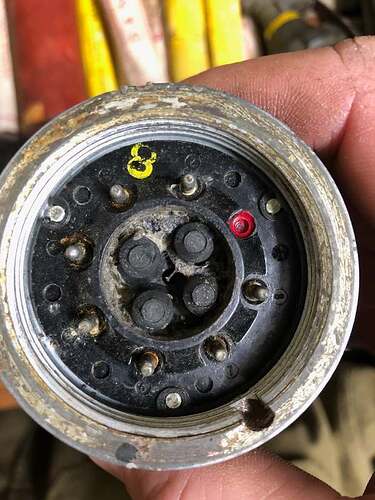

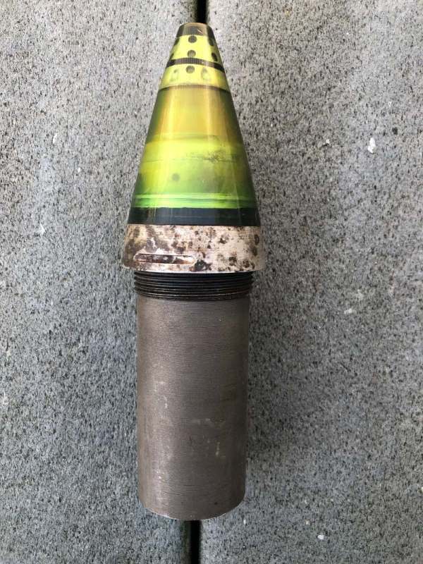

Bonjour c’est une fusée de proximité us ww2, 2eme guerre.
En voila une d’origine, la partie supérieure avec l’électronique et la coque extérieure verte en leucite la partie du bas est creuse et pour le pack batteries.
Pour kes obus d’artillerie HE standard de 75 mm à 105 mm
