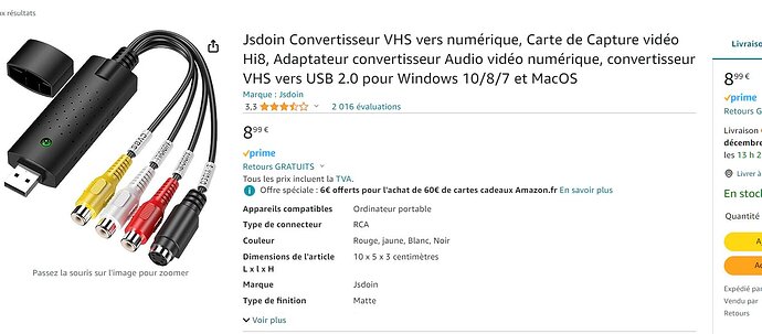

Bonjour est-il possible de numériser pour un usage privé une K7 VHS protégée contre la copie ?
Les cassettes n’existent plus depuis 20 ans donc…
Merci pour le lien :slight_smile:
Mais les commentaires clients sont assez négatifs
J’ai déjà un HAUPPAUGE USB LIVE 2, il m’a donné entière satisfaction.
Je n’ai pas testé avec des cassettes protégées ou des signaux protégés.
L’avantage avec Amazon, c’est que si tu n’es pas satisfait du produit tu le retournes gratuitement sans devoir répondre à une enquête de 20 pages, et tu es remboursé illico.
