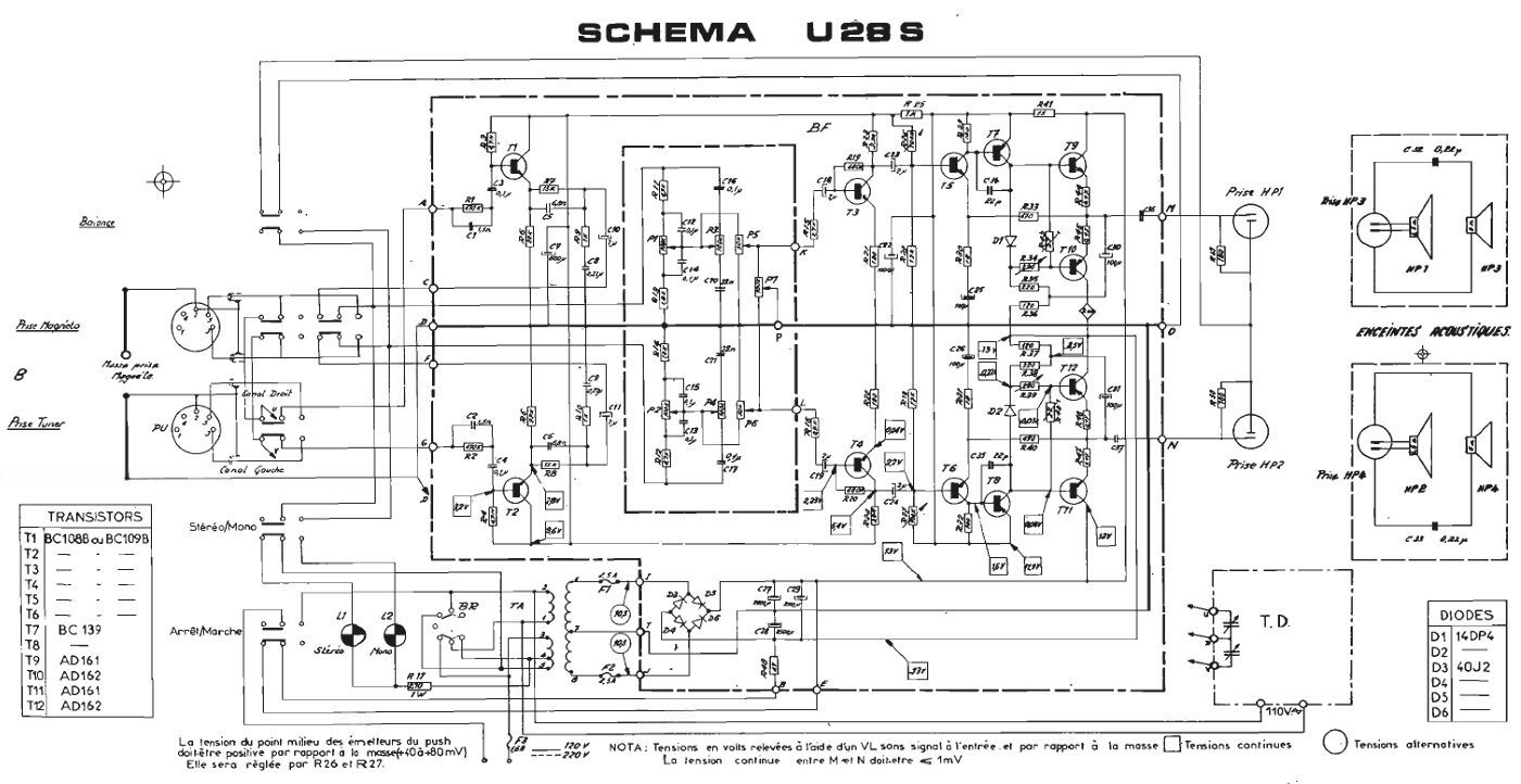

Je me remet à vous et vos bon conseil suite à l’achat de cette platine vinyle. Je viens de l’acquérir et pensais faire une affaire mais je m’y connais pas du tout, et ne sait quoi faire face à mon problème.
La platine a été fournis avec deux « enceintes » et de la marque La voix du son maître.
Lorsque je l’allume, la plateau se met bien en marche et le bras automatique se positionne plus ou moins bien même s’il a tendance à vite arriver vers le centre. Par contre impossible d’avoir du son. Lorsque je m’approche du disque je peux entendre un peu la musique mais vraiment très léger, alors que la platine est bien relié à mes enceintes.
Savez vous quel peut être le problème ?
Merci beaucoup !!
Cest ce modele VSM9028
avec un platine RC491
peut etre ce schema ?

Bon, on sait quel est le bidule, mais personne ne vous a dit que (et c’est sûr)
Les amplificateurs sont en rade !
Il va falloir déjà, regarder pourquoi et pour ce faire, c’est bien d’avoir les HP branchés avec des prises ‹ comme il faut › (et testés avant sur un autre truc . . .)
On a bien coimpris quoi . . .
Il y a sûrement un fusible qui alimente les amplificateurs en dehors du moteur de la platine !
Essayez de le trouver, et nous dire dans quel état il est

ampli en panne sur les 2 canaux
problèmes mécaniques dans la platine
cellule piezo avec diamant absent
ampli a transistors germanium
de multiples condos « Mini-Sic » à bouts rouge et vert sûrement pourris
prises DIN Hp au format mini
j’en ai eu croisé dans une version à « déplacement d’isolant »
ces fiches ou on engage les fils dedans puis on insère les broches qui viennent perforer l’isolant des fils
si réparation
le remplacement des « Mini-Sic » sera probablement un préalable avant d’aller plus loin.
Avec le risque réel de se trouver confronté à des transistors germanium morts

ces petites « chaines » du groupe SDRM étaient très courante dans les années70 et j’en ai dépanné des dizaines!
le point noir, c’est la platine RC491 particulièrement difficile à régler meme en suivant les instructions de la notice de service.
Ensuite il y a l’ampli:
en premier (comme déjà dit) remplacer tous les condos sic-safco à bout vert et rouge.
avant de rebrancher controler les transistors de sortie…
Elle est donnée pour 2 x 7 watts donc ce doit etre le genre AD161/162 .
L’ampli est assez fragile: pas fait pour fonctionner à pleine puissance!

Entre temps je suis allé voir dans un magasin pour avoir un peu d’aide car je ne m’y connais pas du tout et j’ai un peu peur de faire les réparations moi même. Il m’as effectivement dit que c’était un problème de cellule et au niveau du pre-amp ( la partie de droite) et que soit je l’ouvre pour tout changer, soit je récupère les câbles du bras pour les brancher sur un ampli externe…
Au vu de ma non débrouillardise je pense que je vais plutôt opter pour un modèle plus récent ahah.
