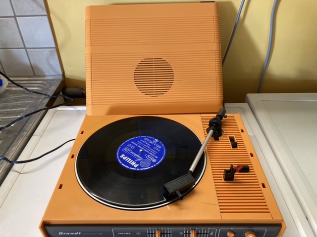

J’ai acheté un électrophone Brandt C 611 dont l’ampli et le moteur fonctionnent mais il manque l’aiguille de la tête de lecture.
Suite à mes recherches, je ne suis pas sûr.
Pourriez-vous me conseiller un modèle d’aiguille ou de tête complète ?
Merci d’avance.

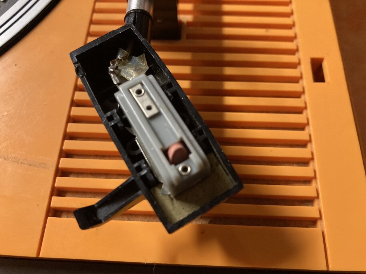

Sur la cellule de mon électrophone, il manque l’aiguille et son porte-aiguille. Mais pour trouver le modèle ou à quoi il ressemble ???
DG
quand c’est introuvable et souvent hors de prix l’astuce est d’adapter une cellule chinoise a 4 ou 5 euros
dans ce cas il y a largement la place

C’est une cellule Europhon.
J’ai trouvé le jumeau de cet électrophone mais à l’état d’épave et sur laquelle j’ai prélevé le saphir. Ça fonctionne bien ! :+1:
Étape suivante, démonter le bras de l’épave, sans le casser !
