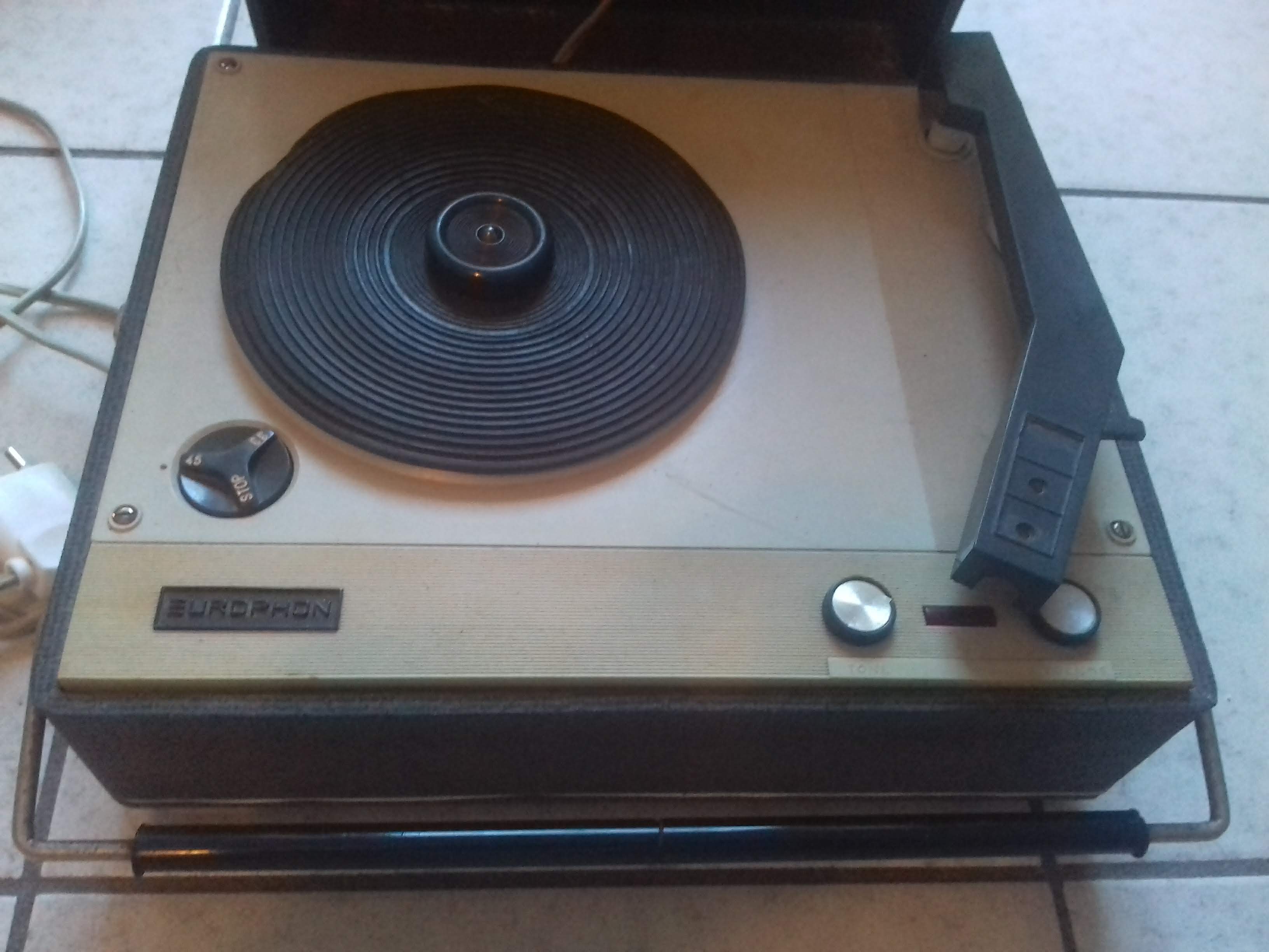

J’ai ramassé cette électrophone Europhon (pays de l’Est?) à transistors pour quelques euros il y a quelques mois; j’aimerais finir la remise en état à moindre coût
A l’origine, il y avait une vieille cellule Mélodyne en très mauvais état que j’ai retirée

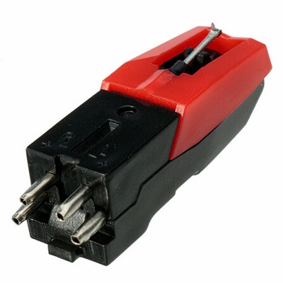

Auriez-vous des idées de cellules pas chères ou bien des astuces pour faire tenir une cellule 1er prix sans fixation sur un bras aussi large svp ?

implanter la nouvelle tete dans le corps de la cellule melodyne prealablement vidée de son contenu
voir votre realisation ici pourquoi ne refaites vous pas pareil ?
à partir d’une tête pré-existante qui s’implante sur le bout du bras c’était assez facile
mais sous le bras c’est un peu plus compliqué et la coquille Mélodyne était inutilisable
je vais essayer de trouver une base de fixation
pas exactement (le sélecteur de vitesse et le bras sont différents) mais c’est très proche, merci pour le lien !
c’est surtout les dimensions qui sont sympas sur ce genre de modèle, facilement transportable et léger
j’ai commencé à le bricoler il y a quelques mois mais n’ai pas gardé de photos ; en fouillant sur le net, j’ai retrouvé à quoi la tête ressemblait à l’origine, c’était un petit sélecteur rotatif, pas une coquille plastique autant pour moi

et la problématique est de faire dépasser la pointe de lecture au delà de la tête pour rester dans l’axe des sillons…
