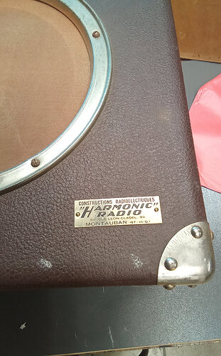

Bjr,
C’est un ampli-pickup Paul Bouyer Montauban.
La marque Harmonic-Radio a été utilisée jusqu’au milieu des années 1940.
Le style du pick-up situe cet appareil dans la première moitié des années 1930, il s’agit probablement d’un Paillard ou d’un Thorens, mais je n’ai pas pu le vérifier.
Je n’ai rien d’autre, désolé.
Bonne chance,
Bien cordialement
Mark

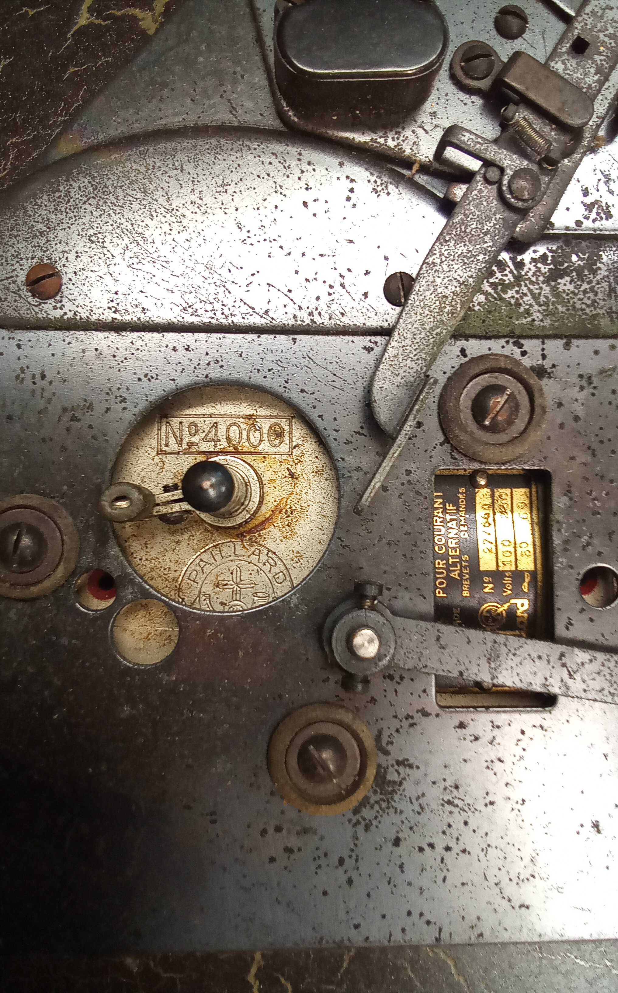

Le bras avec le pick-up magnétique semble être un Paillard Multivolt :
Il faut regarder si le moteur est un Paillard.
Un couple Harmonic/Paillard déjà évoqué ici: :hugs:

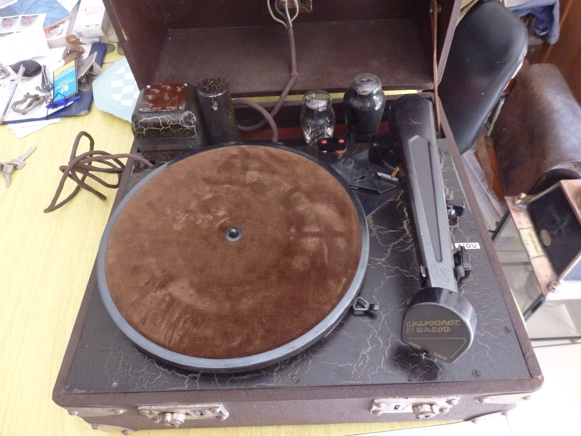

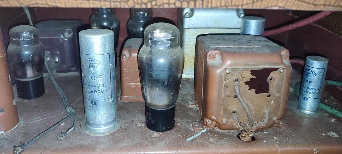

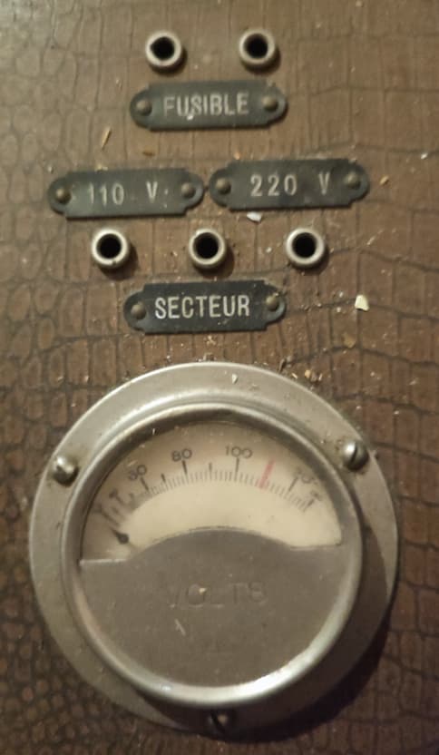

Voici quelques photos du pickup. Avec un 5y4s, 6l6g et 6f5. Il a l’air en excellent état ( avant que j’y mette mes mains ):face_with_hand_over_mouth:.
Donc le moteur Paillard n° 4000
Eh oui!
Je mettrai des photos détaillées quand je vais le rénover
