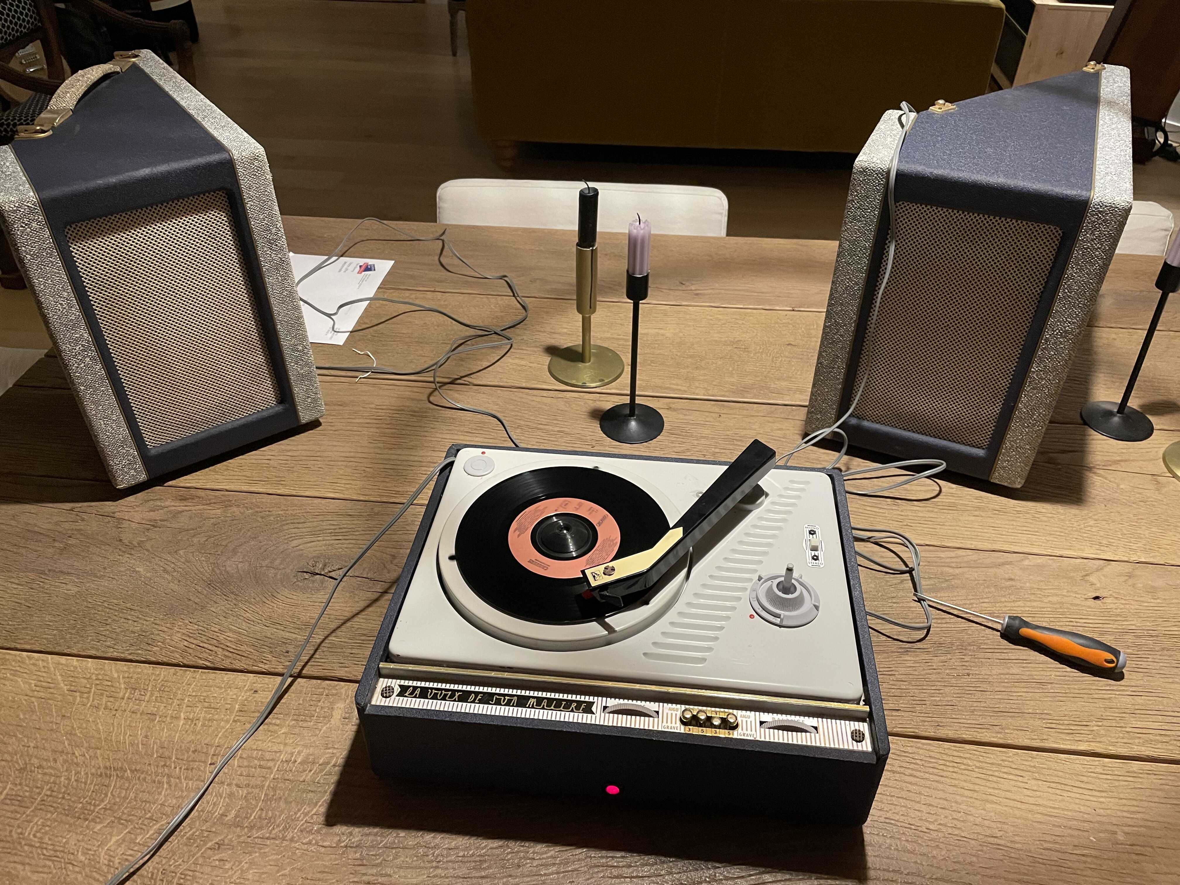

Hello

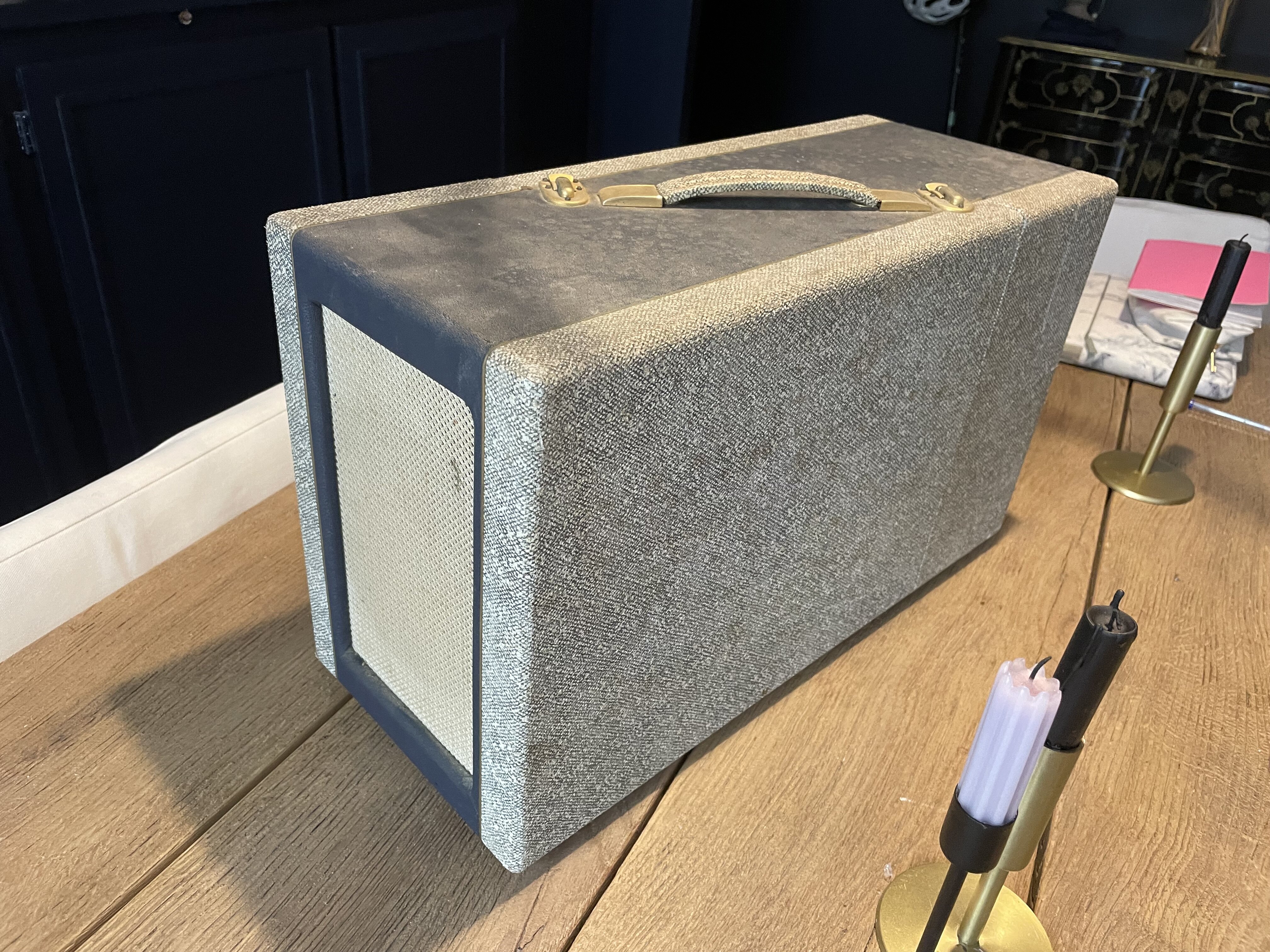

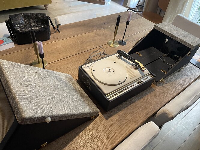

J’ai fait main basse sur cet électrophone stéréo … en panne.
Le moteur ne tournait pas…
J’ai testé les bobines… ok… je le démonte et découvre que le palier inférieur est desserti… la rondelle supérieure se ballade et bloque le moteur des la mise sous tension.
Désormais le moteur tourne parfaitement…
Le son sortant plus fort d’un côté que de l’autre je sors les hp de leur boîtier et surprise, l’un deux est déchiré… pas celui qui sortait un son plus faible : donc le problème de puissance est en amont.
Bref, je répare le hp (en carton) : je recolle le cône bout à bout en passant un très léger filet de colle à bois avec un pinceau fin.
Puis je coupe plusieurs bandelettes très étroites dans un sopalin très fin que je positionne à cheval sur les collage bord à bord effectués et tamponne avec le pinceau et un peu de colle pour renforcer: une fois sec ça demeure relativement souple et pas moche.

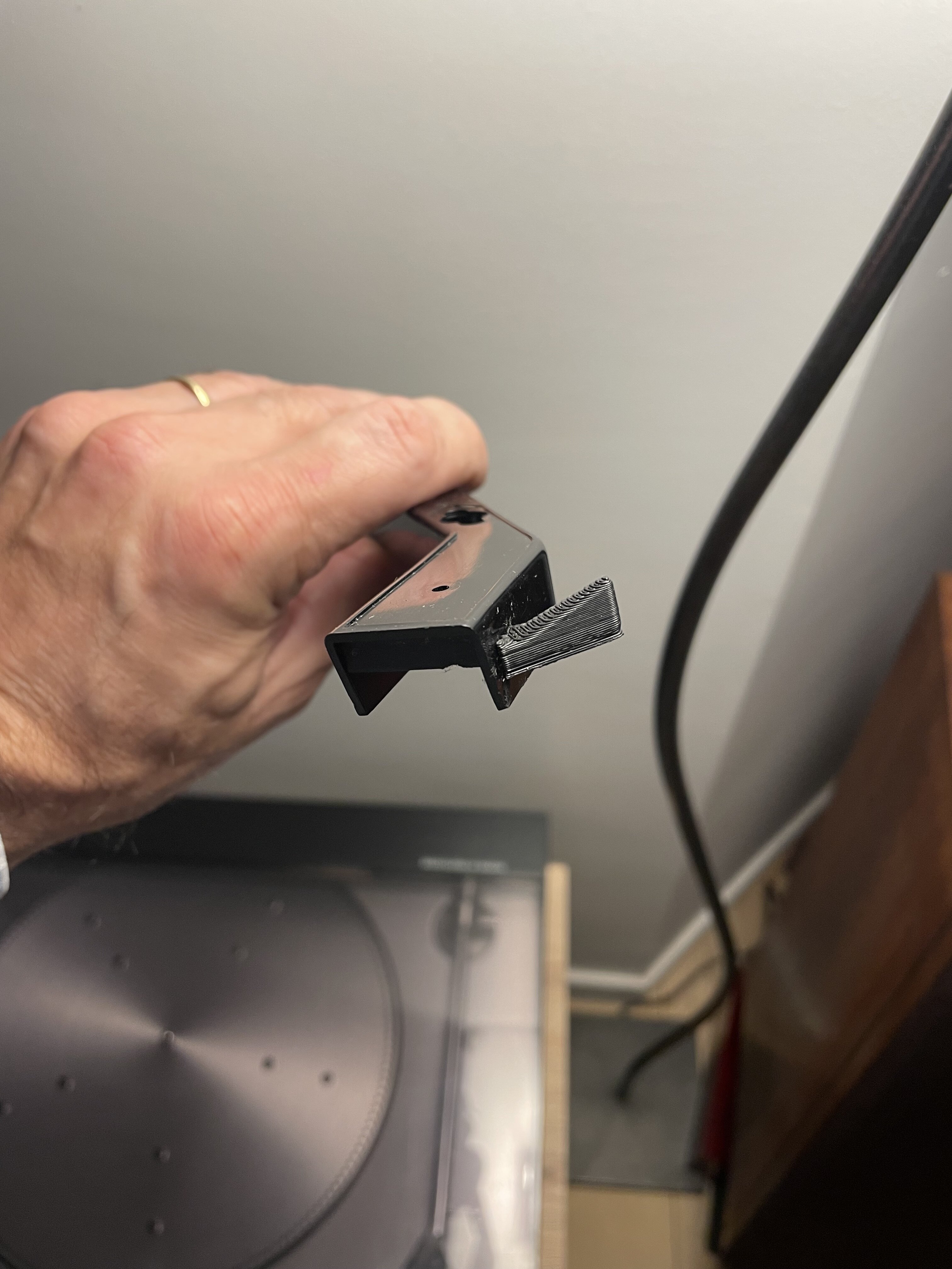

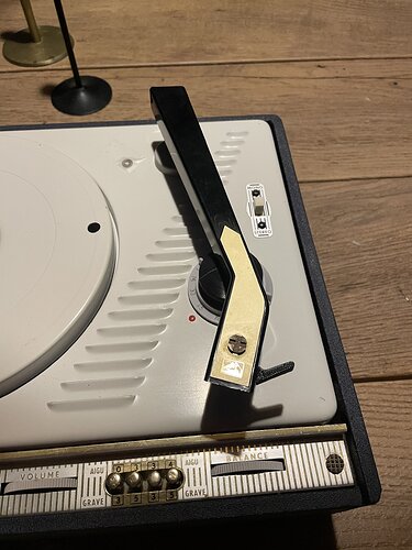

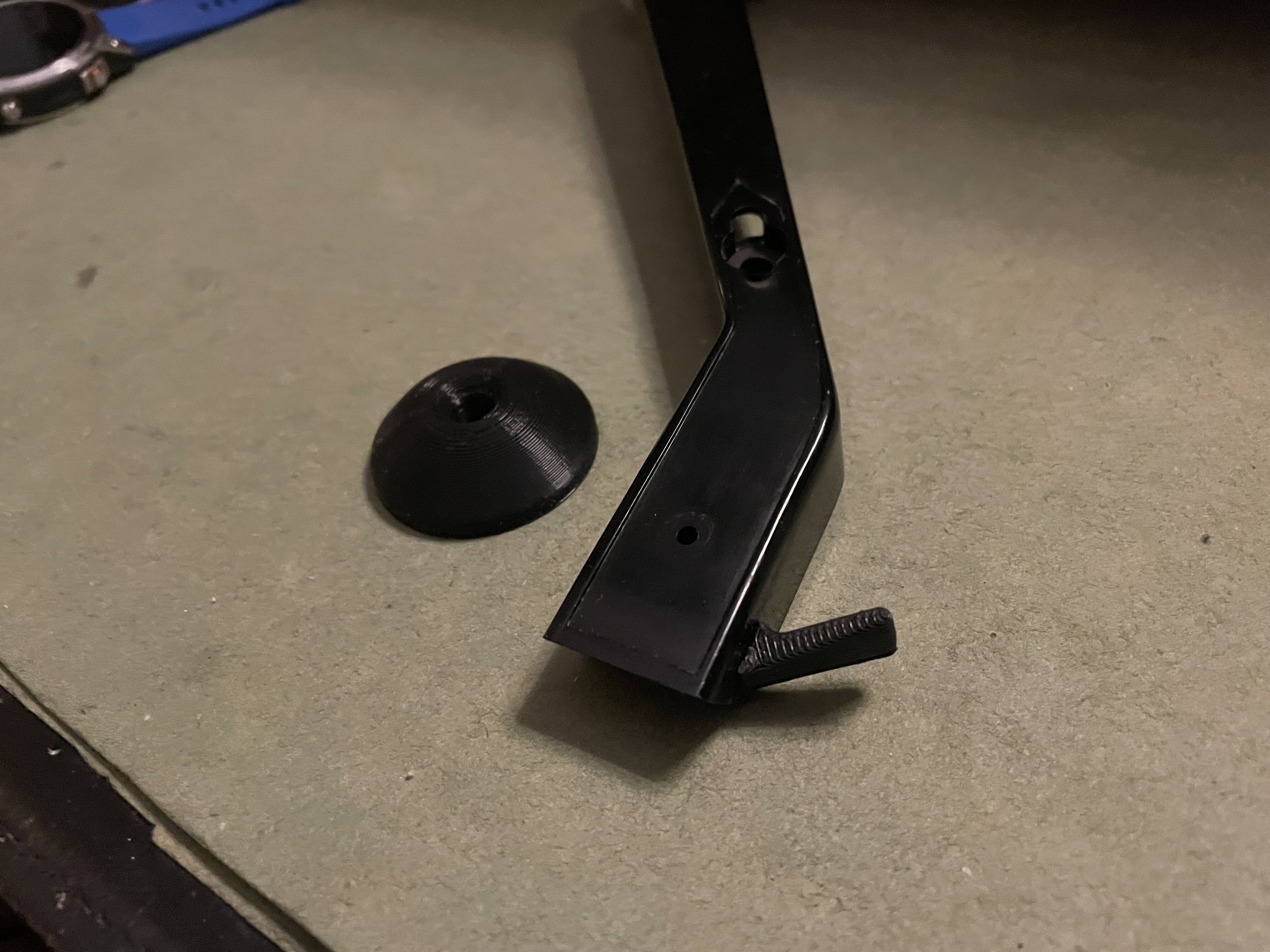

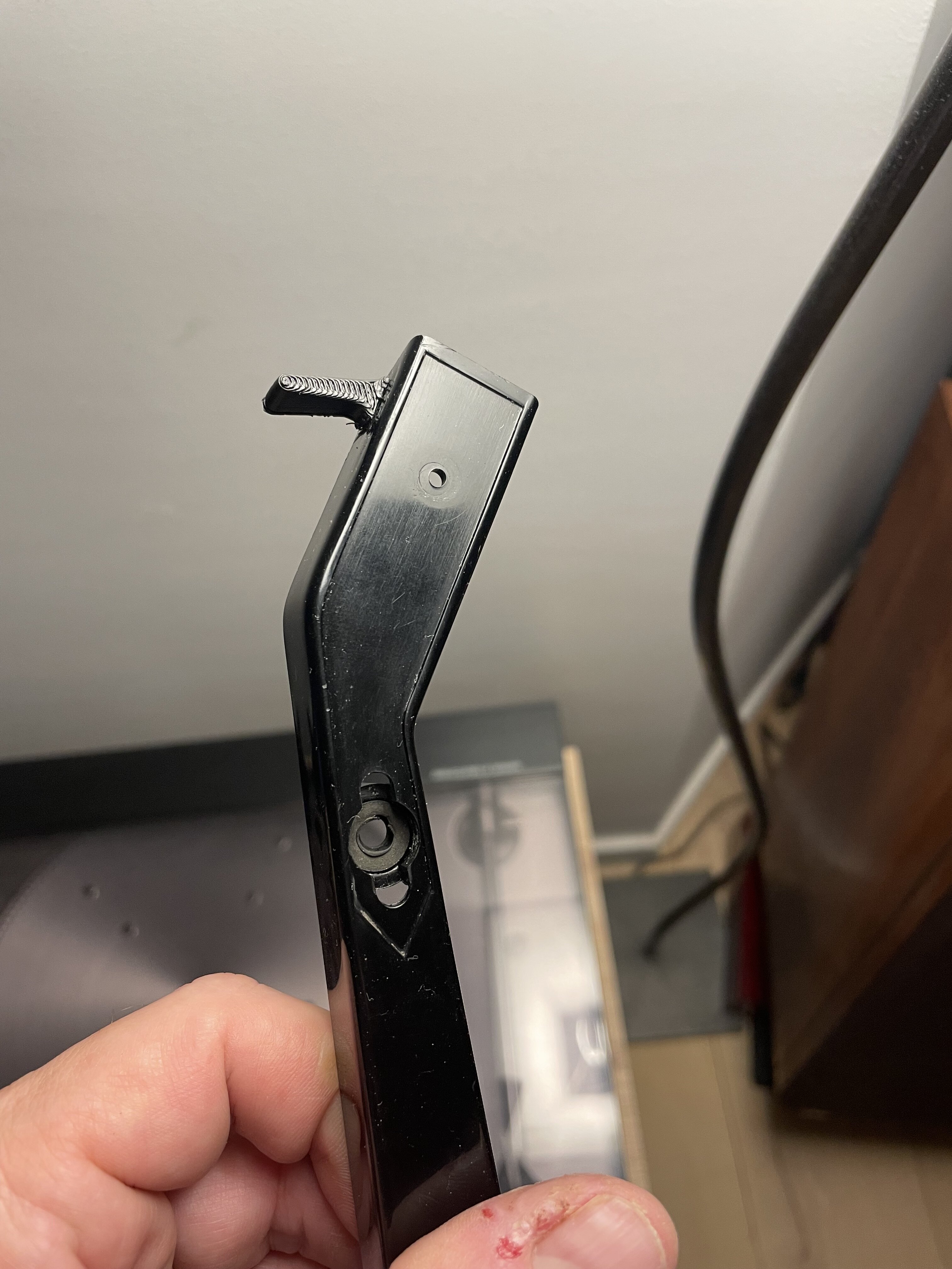

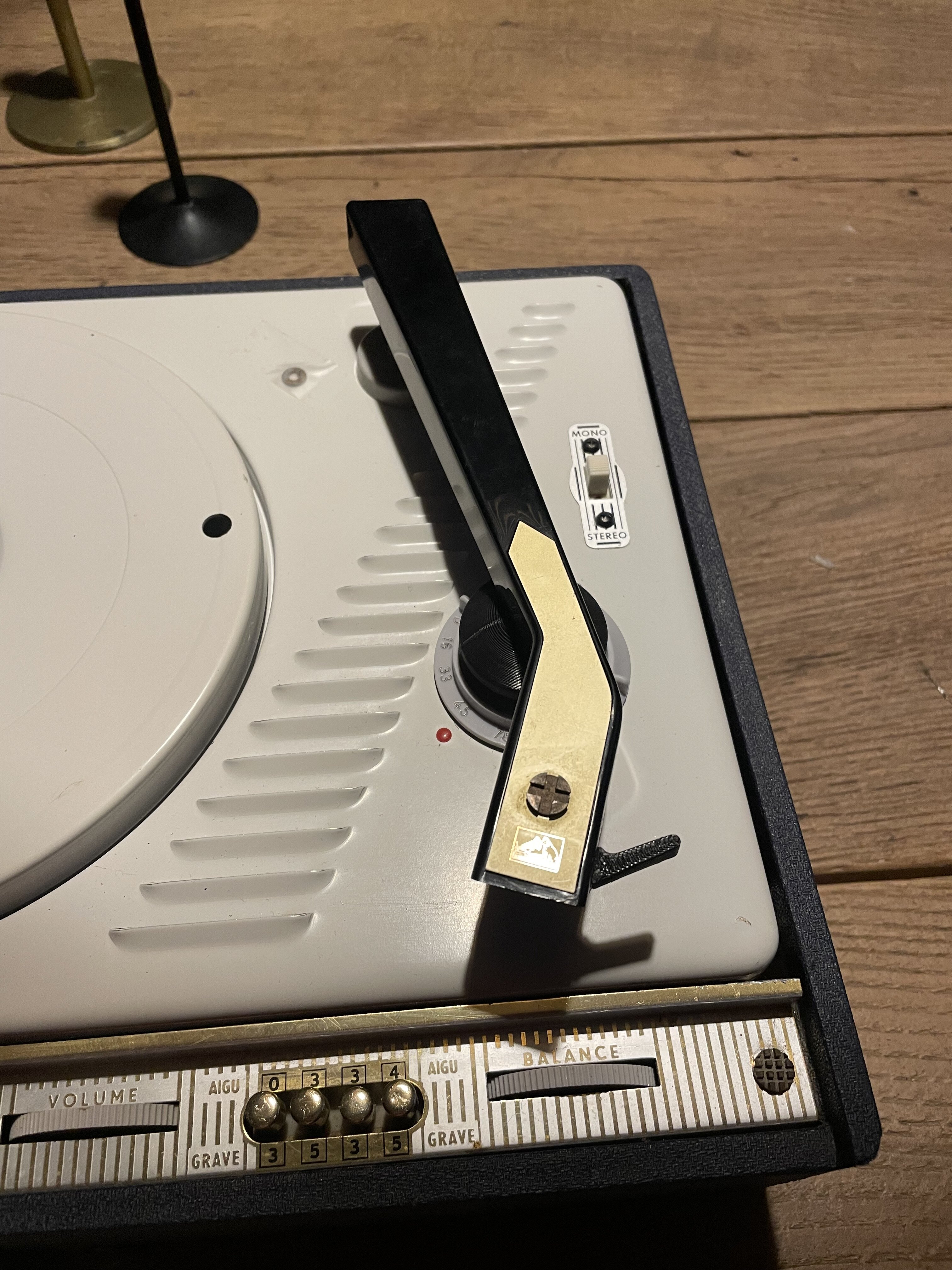

Problème suivant : la petite poignée sur le bras est cassée , qu’à cela ne tienne, je dessine une poignée en 3D, … avec un ergot qui dépasse , je fait un trou à la forme de l’ergot dans le bras, je place l’ergot dans le trou et fond l’ergot pour le mêler au plastique du bras…
J’ai lavé le boîtier qui était degueu… reste à nettoyer l’électronique et à poser des questions sur ce forum pour arranger le son :wink:
Voici la bête…
Voici le bras une fois greffé de la poignée fraîchement imprimée
Idéalement il faudra lisser la pièce imprimée…

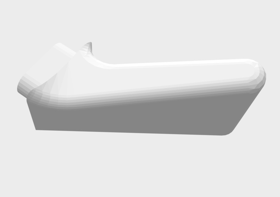

Si ça intéresse quelqu’un … quand mon ordi sera allumé demain, je mettrai une photo de la pièce dessinee et le fichier source STL pour ceux qui voudraient réparer le bras de leur tourne disque (Melodyne, La voix de son maître, Ducretet et Thomson, Pathe )
Le top serait de retrouver le tapis en bleu…
Et voici la poignée… en photo, je cherche comment charger fichier pour l’imprimer pour ceux que ca interresse …
C’est mieux non ?
Il faudra le renommer .stl au lieu de pdf :upside_down_face:

Peut-être commencer par vérifier le double potentiomètre, le bouton de balance et les condensateurs C1 et C2 ? Mais bon… Je ne suis pas un spécialiste… Certainement qu’il y aura des personnes plus qualifiées que moi pour vous aider… :slightly_smiling_face:

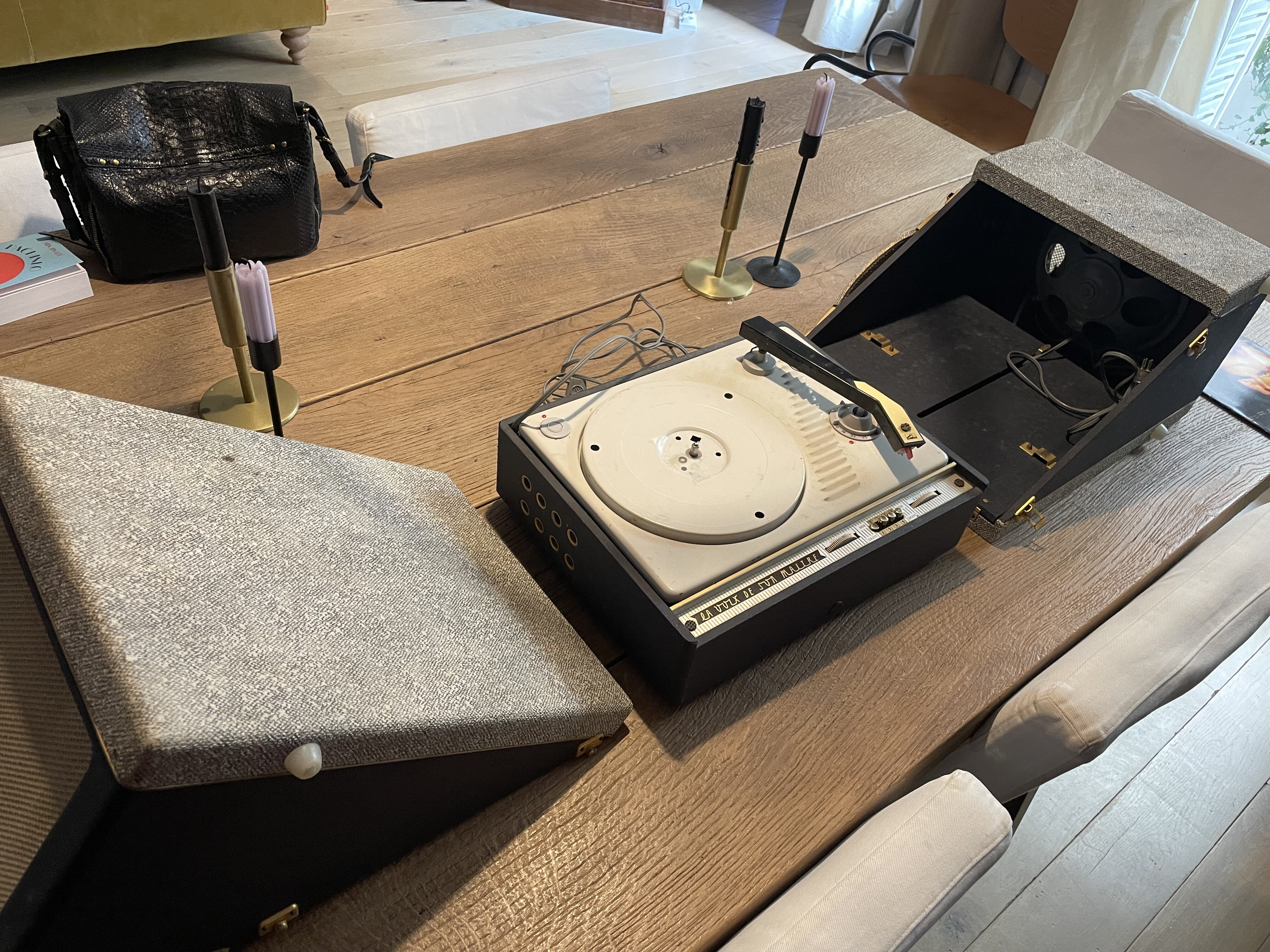

Bon, eh bien il est remonté… le son est un peu mieux (en nettoyant les contacts au cul de la cellule)… mais toujours un côté un peu caca et moins puissant : va falloir passer à l’électronique :wink:
Mais ca on est bien d’accord que ca n’impacte que la rotation du moteur voir un éventuel ronflement de celui-ci ?

En vous relisant, si vous avez démonté le moteur, il y a une bille d’acier qui se loge dans l’axe moteur pour permettre une rotation plus aisée: au niveau du palier inférieur.
Lors du démontage elle est tombée, je me demandais ou elle allait et lorsque j’ai remis en route, le moteur était bruyant, j’ai compris direct => le moteur tourne super bien désormais. (j’ai nettoyé et lubrifié les paliers bien sûr)

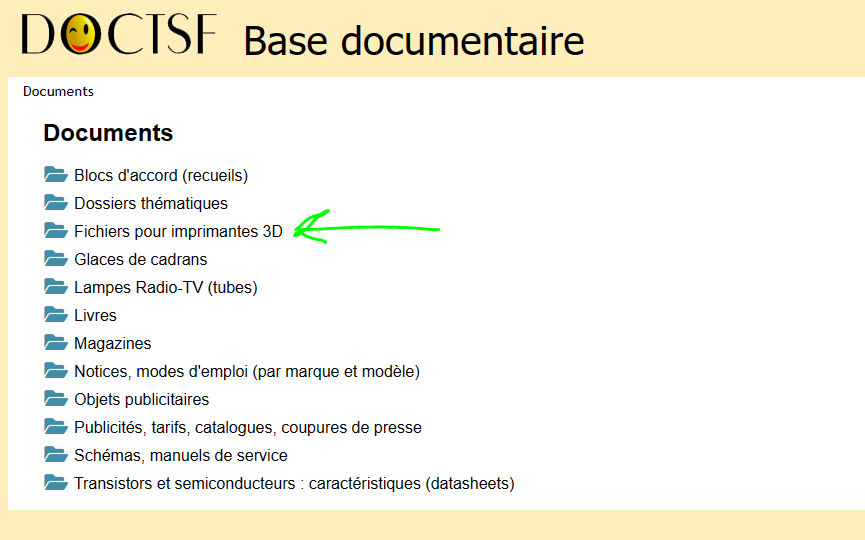

Bonjour, pratique l’imprimante 3D. Je parie que cette technique pourra servir à tous !
C’est a mettre dans la section fichiers d’imprimante 3D du grand livre
schemas et autres documents
