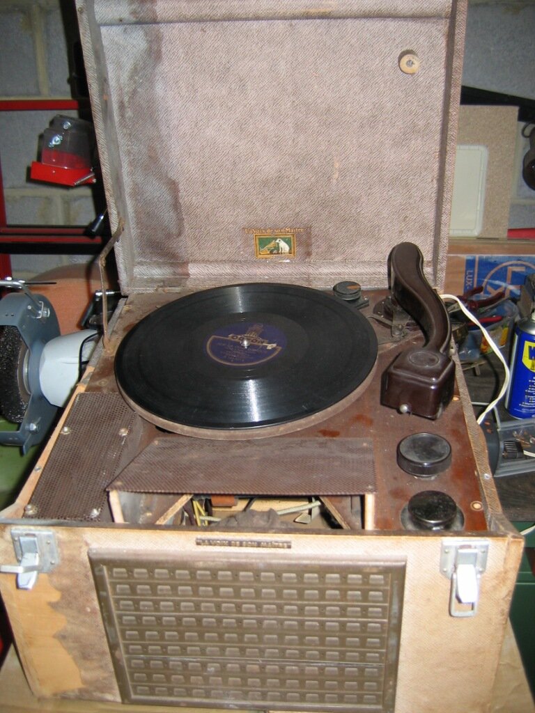

electrophone la voix de son maitre type 42
Bonsoir ,
Auriez vous des renseignements sur l’electrophone la voix de son maitre type 42.
année+schéma+voltage+différentes pannes,etc

Manu, il s’agit d’un appareil 78 tours, qui a eu une descendance en « microsillons ».
Il me semble que cet électrophone date de l’immédiat après guerre. Quoique le chiffre 42 ? serait il une année…
Étant donné la qualité de la marque, je suppose qu’il s’agit d’un montage « alternatif ».
Il faut regarder le châssis de l’ampli, dans ce cas, il y a u transfo d’alim, avec très certainement 4 ou 5 tensions à choisir en tournant le répartiteur fusible.
Pour ce qui est des pannes : un ampli BF, pannes classiques mais simples. Voir en priorité les condos, puis les résistances, les lampes…
Partie PU le principal risque de panne : la tête de lecture.
Vérifier et lubrifier toute la « mécanique ». Dans tous les cas, du beau matériel, j’ai connu le suivant en microsillons plus 78 tours, sorti vers 1955.

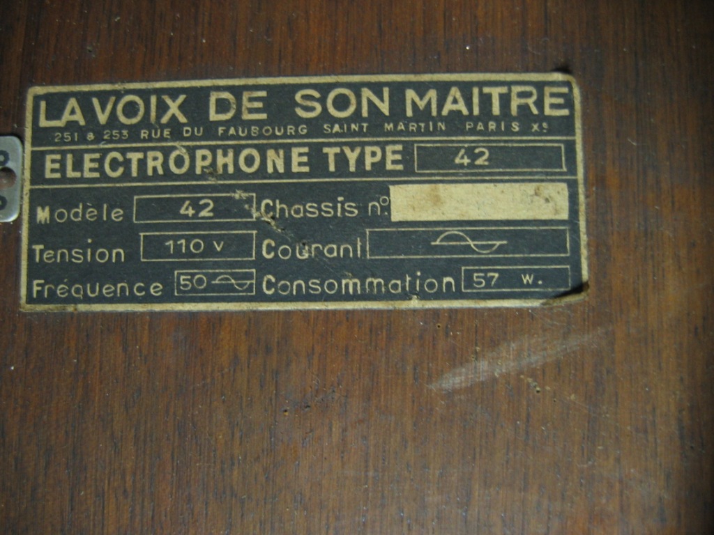

merci pour vos renseignements,
concernant le transfo il n’y en a pas ,il est indiqué sur une étiquette 110v .
donc j’ai alimenté l’électrophone avec un transfo de 110v ,la platine tourne , les lampes s’allument (2 visibles,l’autre est couverte d’un cache).

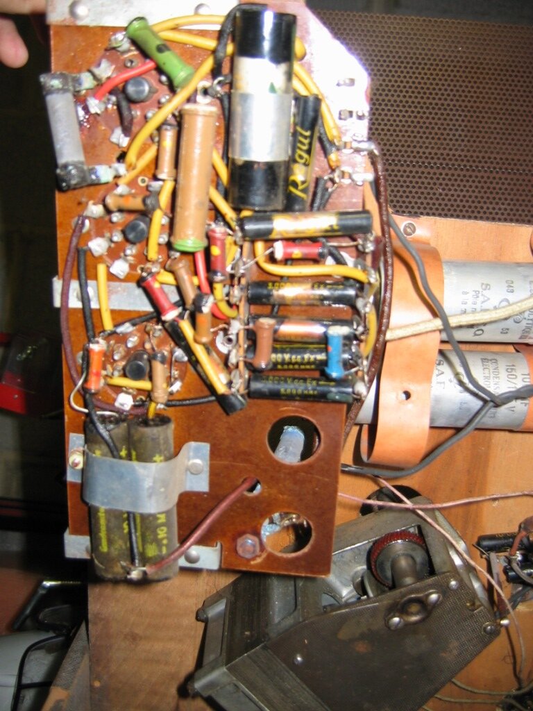

Auriez vous une photo de l’intérieur ?
S’il n’y a pas de transfo ? Ce serait un montage tous courants. Attention à vos doigts !

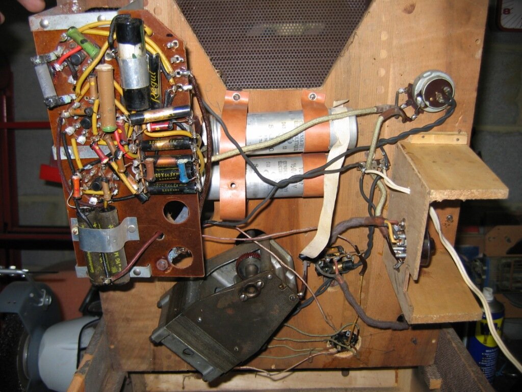

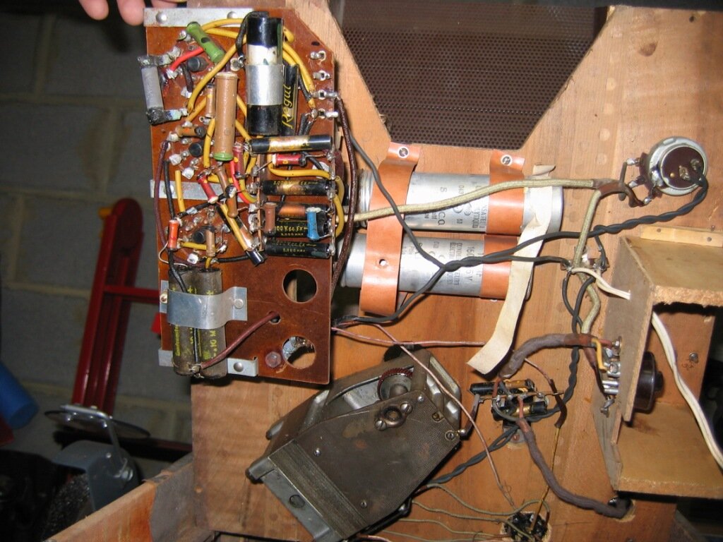

    Ci-joint les photos de l’intérieur.

Manu, bravo pour les photos.
La plaque du constructeur indique bien « 110 V alternatif », ce qui laisse supposer que le moteur est un vrai moteur alternatif, donc stable en vitesse. La photo le laisse penser aussi.
Les lampes me feraient penser à un appareil assez ancien : fin des années 40, ou début des années 50, de même que la platine 78 tours.
En revanche, le câblage a déjà un air moderne pour un appareil 78 tours !

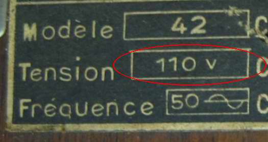

Juste une dernière question , puis je mettre le 220v dessus.
Merci encore et bonne nuit.
Amicalement.
manu.
[color=red]NON !

Bonjour à tous.
Manu :smiling_imp: la réponse de "Pierrot est sans appel :exclamation:
Déjà, le faire fonctionner, sans remplacer les composants essentiels présente un risque, sans alternostat, sans lampe d’éclairage en série et sans vérifier en permanence les tensions et intensités.
Le brancher sur 220 V => destruction rapide de l’appareil.
La TSF est une école de patience.
Cordialement, Michel.
Quand les condos auront été changés et que vous serez sûr qu’il ne reste pas de cc, vous pourrez le brancher sur le 220 A TRAVERS UN TRANSFO ou une lampe de 60w-110v en série .

Attention, les ampoules 110V 60W ne courent pas les rues !
Utilisez plutôt un transfo 230V → 115V :wink:
