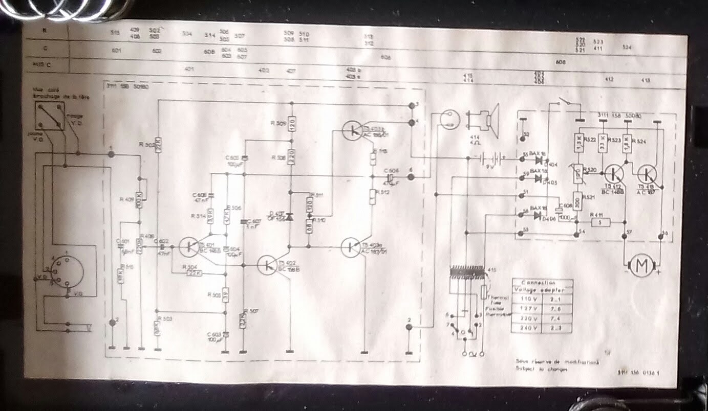

Je remets le nez dans les électrophones…

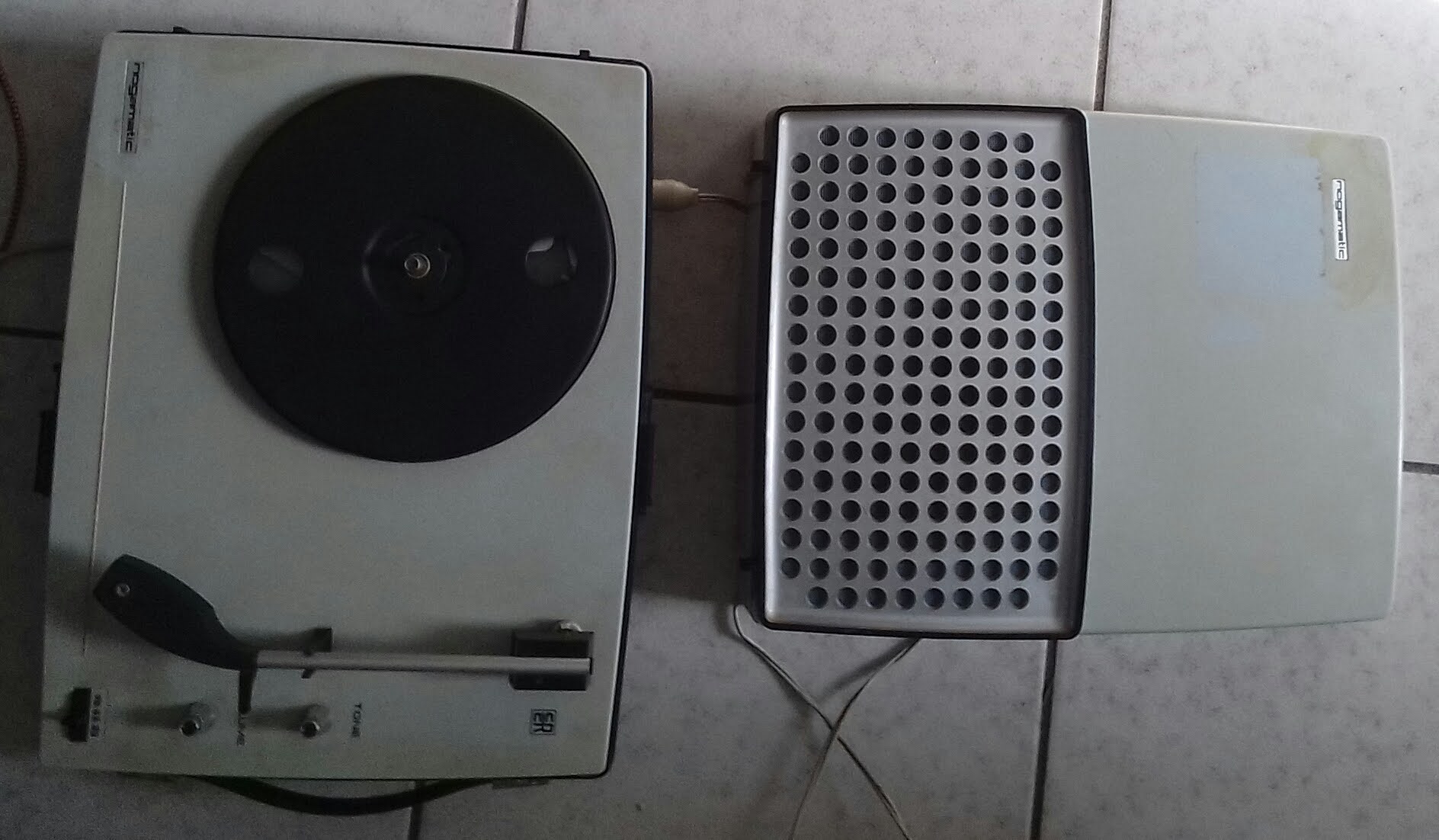

J’ai ramassé un Nogamatic pour quelques euros en brocante ; j’avais déjà eu le même sous le nom Premio, et en avais gardé un bon souvenir.

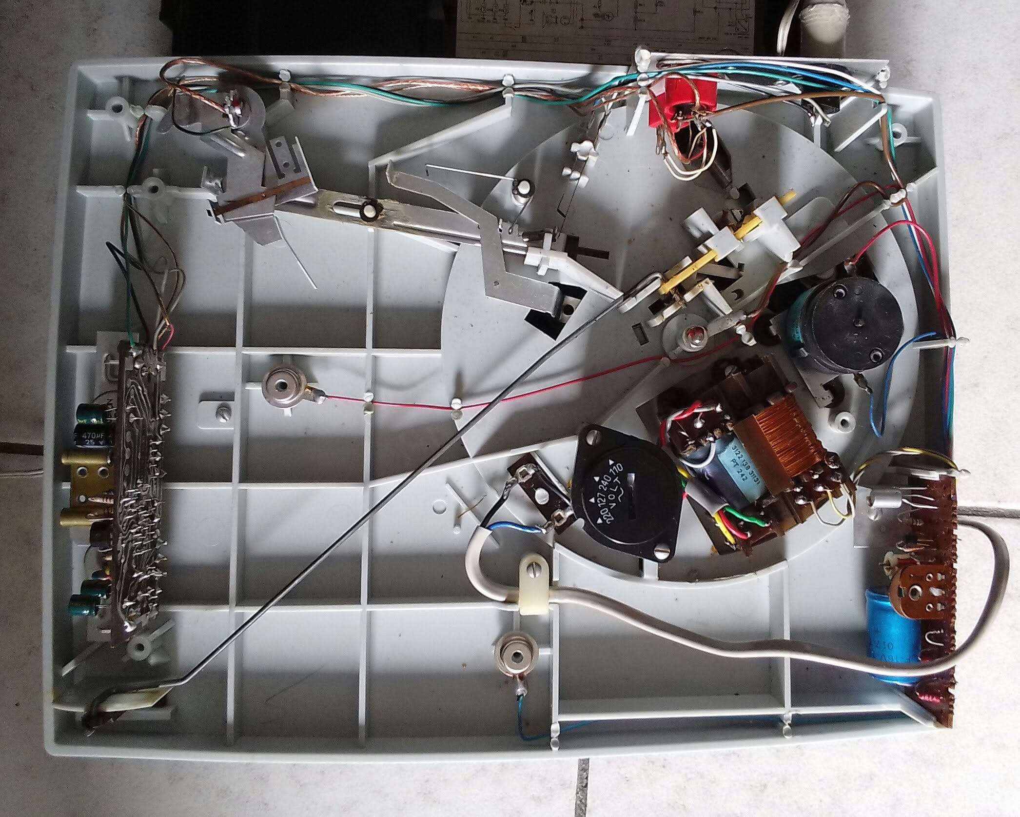

Après un gros nettoyage intérieur / extérieur, je l’ai mis sous tension (il doit dater des 70s/80s, les condensateurs n’ont pas l’air très anciens) et il est reparti aussitôt ; bon son, bonnes vitesses.
Je l’ai laissé sous tension (fin de disque) pendant quelques minutes.
Nouvel essai plus tard… et là plus rien…
J’ai pensé à la prise HP avec laquelle j’avais eu un souci sur l’autre modèle, mais pas de souci de ce côté là.
Le plateau tourne bien.
J’ai injecté un signal en sortie de carte d’amplification, ça sort nickel.
J’ai changé les condos (sauf le gros 1500uF) au cas où.
J’ai injecté un signal en entrée de carte d’amplification, et rien…
Une idée d’un composant qui n’aurait pas aimé être réveillé en fanfare après toutes ces années de grenier ?

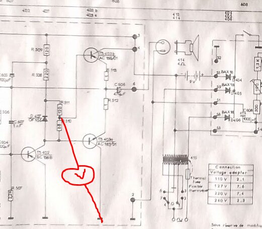

si le plateau tourne > il y a l’alimentation qui fonctionne

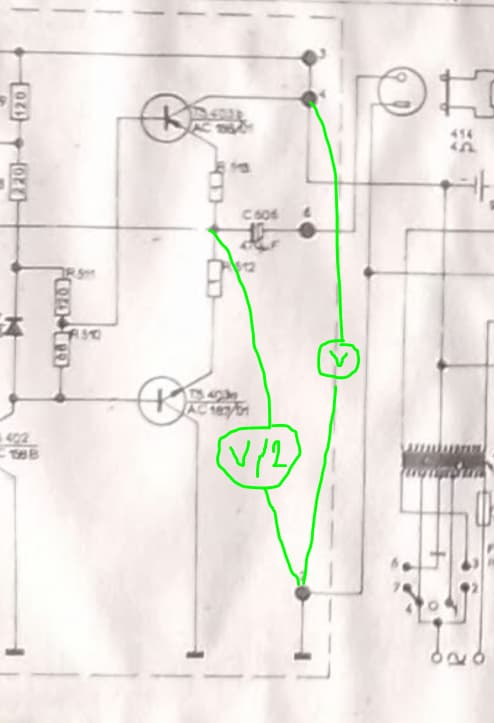

verifier que l’ampli est alimenté et que le point de fonctionnement est bon
V =-9V
V/2= -4.5V
ok, merci!
j’ai mis mon multimetre en DCV / 20
et je n’ai rien entre 4 et 2
et entre l’autre point et 2

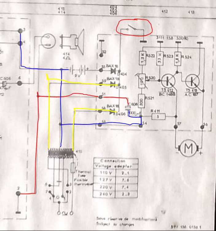

faut il que je teste le 2ndaire du transfo ?
apparemment un panne dans la partie de l’alim de la platine mais pas du moteur car il tourne
en jaune les tensions Ac du transfo a verifier / bleu
en bleu le moins
en rouge le +
regarder la tension aux bornes du condensateur 1000µF
super, je regarde ça rapidement, merci chef!
c’est tout du Philips dedans
J’ai relevé 9V en AC aux points 59 et 53
en forçant l’interrupteur (les deux lamelles d’acier), j’ai 11,65V en DC aux bornes du condo 1500uF (1000uF sur le schéma)
et aussi 11,65V en point 4 (plaque d’amplification) et 2V à la borne négative du condo 470uF…
au lieu de 5 / 6V?
debranche la prise HP pour voir si la 2V ne remonte pas
ce qui signerait des fuites importantes du condensateur de liaison au HP
j’ai fait les mesures sans le HP
avec le HP, j’ai 1,6V à la borne négative du condo 470uF (neuf)
J’ai essayé de réinjecter un signal en entrée de plaque d’amplification avec un cable RCA et le son est revenu !
Je ne me l’explique pas, les sondures sont globalement propres… peut-etre les lamelles de l’interrupteur étaient oxydées… je vais surveiller…
En tout cas merci encore pour l’assistance !
