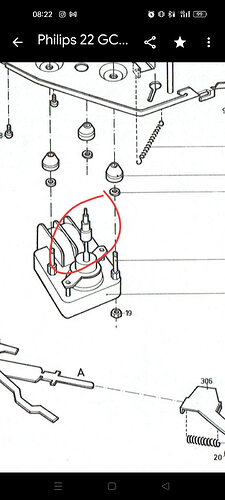

Bonjour, j’ai hérité du tourne disque PHILIPS 047 qui ne fonctionne plus. Après visite du forum, je suis tombé sur les discussions sur la panne d’origine électrique. En ce qui me concerne, le tourne disque s’allume (voyant rouge en face avant) et j’exclus donc cette cause. Mais impossible de mettre en marche la rotation en AUTO ou MANUEL; quels seraient vos conseils pour réparer cela ? Merci de vos conseils

L’axe du moteur est sans doute grippé à cause des vieilles graisses figées

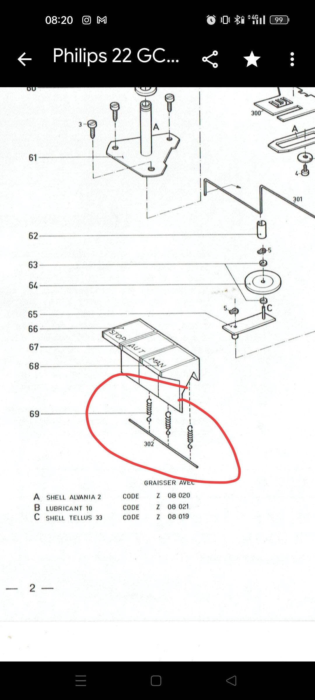

Oui c’est possible également, quand ça m’est arrivé c’est car il y avait un ressort concé qui fesait que le mécanisme ne fesait rien en appuyant sur les boutons

Bonsoir, comment localiser l’axe du moteur ? de quel ressort s’agit il ? Il ne se passe rien en réalité pas un bruit lorsque j’appuie sur les touches de mise en marche. Juste le voyant rouge de mise sous tension

Et pour ma pars je parle des ressorts ici :

Et pour l’axe moteur je pense qu’il parle de cela :
Oui c’est bien cela.
