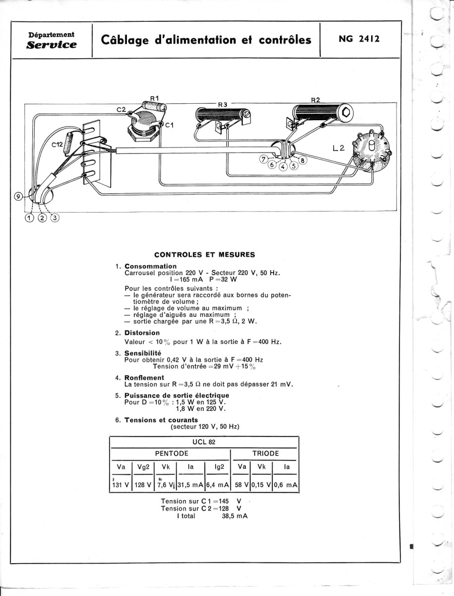

Si cela peux vous aider, voici le modèle de l’electrophone: NG2421, ainsi quj’une photo…

pour en avoir dépanné qq 1 dans les années 60, un vrai grille pain , avec l’UY 85 - l’UCL82 - les R bob. en ht et ch.fil sans compter le 110 / 220 v .
juste bon pour faire griller son pain le matin ?
mais ça marche
Ci- joint Schéma du NG 2412 (tres ressemblant)
