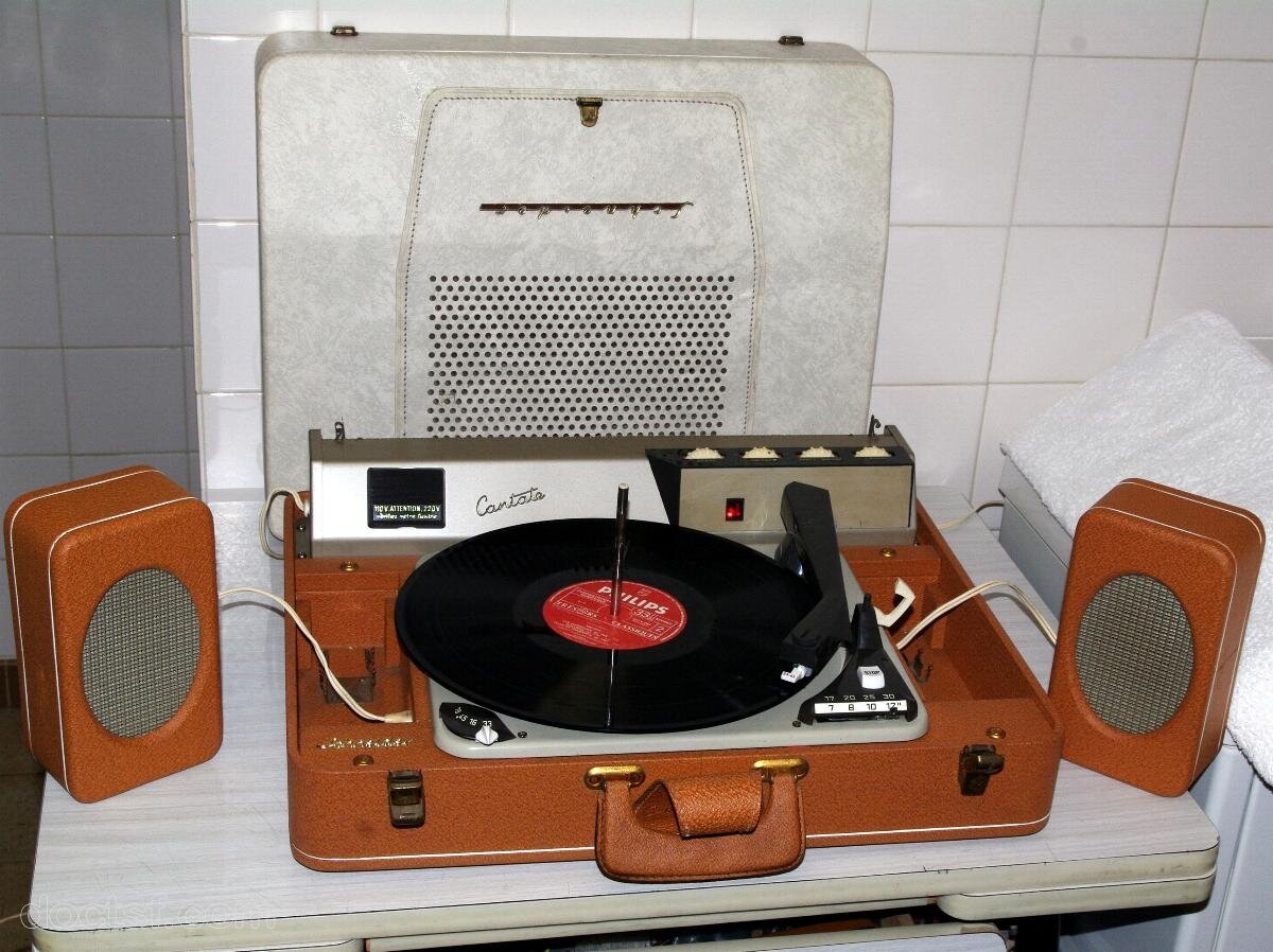

J’ai un soucis de vitesse avec celui ci : je pense pb de glissement mais ma question est que je n’arrive pas a enlever le plateau ; il y avais un circlips pour maintient du caoutchouc je l’ai enlevé mais il y a encore autre chose qui le retient peu être une personne qui a cet appareil a une idée
Merci d’avance je suis en pleine resto de celui ci
Une fois le clips enlevé, Il suffit de tirer un peu fort en passant las doigts dans les trous du plateau.
On voit le démontage dans cette vidéo :
et on a déjà vu ce problème sur le forum :
Merci Jean Claude
Je vois ça demain ; en général une fois le clips enlevé ça vient mais la le plateau est libre et on dirais qu’il est encore retenu ! bon je vais tenter de tirer vers le haut
Voila j’ai insiste sur le plateau et c’est venu : un dur mécanique pour le sortir ; j’ai pu dégripper les galets nettoyer le caoutchouc ça fonctionne bien .
Apres un pb de son : une voie absente ; après recherche je me suis aperçu que sur la cellule un fil casse et un manquant sur la voie en panne ; apres remise en etat tout est revenu dans l’ordre
Merci Jean Claude pour le conseil
