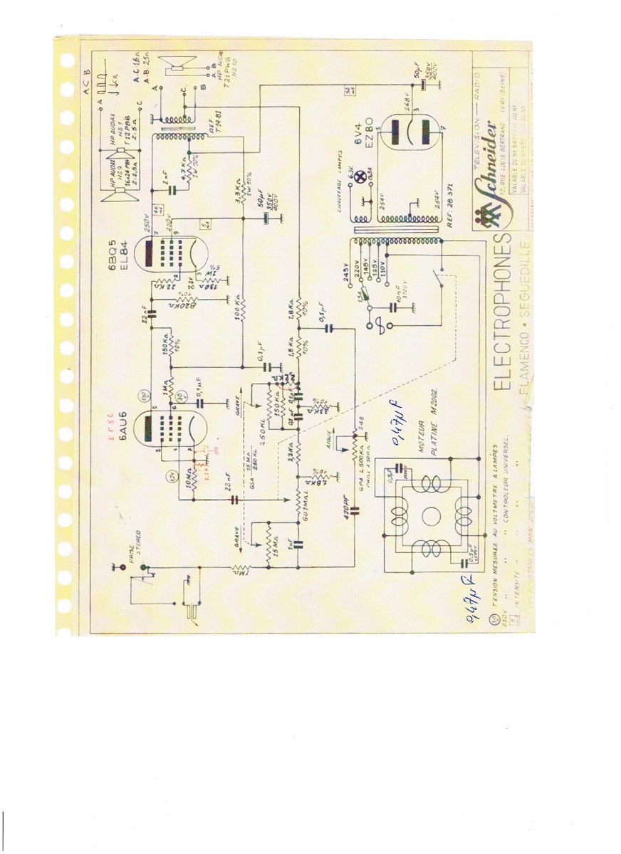

Jeune débutant ( 69 ans quand même), je voudrais trouver le schéma de ce tourne-disque 4 vitesses comportant EL84,6AU6 et EZ80. Les marquages des condos sont effacés en partie, et je voudrais les changer. Merci de bien vouloir m’aider :amen:
Résolu. Il fallait 2 condos polarisés de 50 ( 47) µF. Au boulot et encore merci. :hello:

Bonjour, cher collègue, je savais que j’avais mis les doc de Schneider dans 1 classeur, voilà leur schéma, et leur notice de l’époque, des électrophones" Flamenco", et “Séguedille”, que vous cherchez.
Bonne restauration
Cordialement, Bernard du 44

Je viens de le ressortir et voici le schéma envisagé à l’époque (potard aigu et platine retirés). J’avais déjà recapé l’ensemble, et mis à la terre.
Y voyez-vous des incohérences ? Merci par avance pour votre aide !
conversion en ampli guitare, ça fonctionne bien ! ça chauffe pas mal par contre
