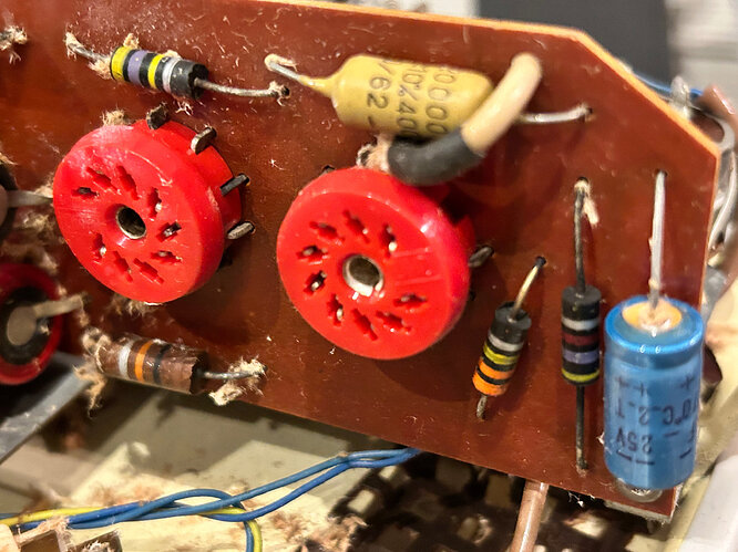

Pour me faire plaisir et revivre le crépitement des 45 tours, je me suis achetée un électrophone Teppaz Oscar.
Toute contente d’entendre pendant près de 2 minutes un très faible son mais pas en sortie haut parleur, j’entends un « boom » : un condenseur rouge a éclaté.
Je voudrais donc le changer mais j’ai besoin de votre aide étant novice.
C’est un condenseur rouge Micro - 8 MF - TS 400 V - TP450 V - max 120 mA 100 Hz - 5302 167 H
Après recherches, il semblerait que ce soit un 10uf 400 V, mais je n’ai pas trouvé la bonne forme sur quelques sites internet.
Pourriez-vous m’aider svp ?
Mille mercis par avance

il vous faudra changer les deux condensateur rouge qui sont cote a cote ; déjà un qui a expose et le second ne vas pas tarder ; vous les remplacez avec des 10 µF 400V et ce seras pas les même que sur votre platine qui sont axiaux , il seront radiaux fils connexion verticaux qu’il faudra plier a l’horizontal et peu être les rallonger pour les souder

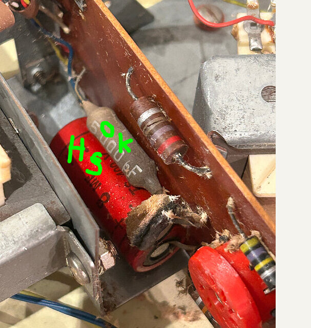

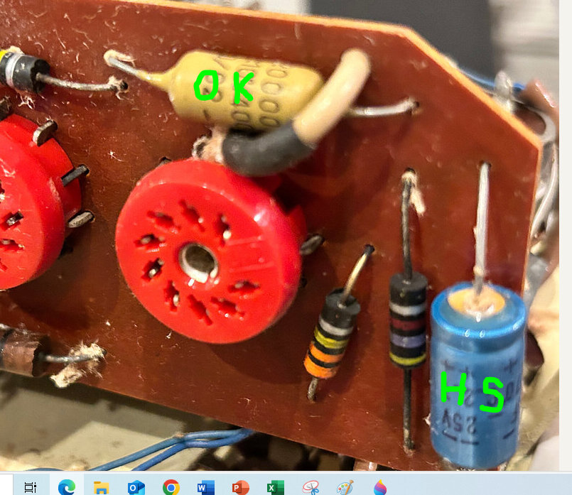

les condensateurs a remplacer
2 x 10µF 450V
1 x 47µF 64V
1 x 4.7nF type X2
1 x 22nF type X2
1 x 22nF 450V
afin qu’il ne se transforme pas en barbecue ou chaise electrique

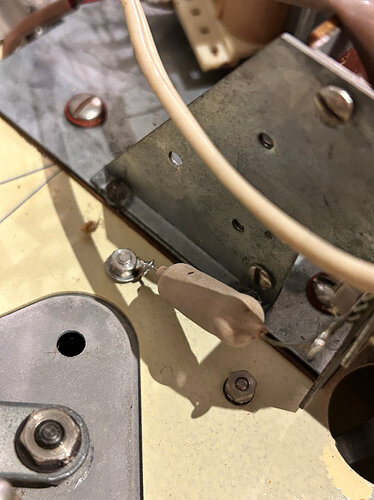

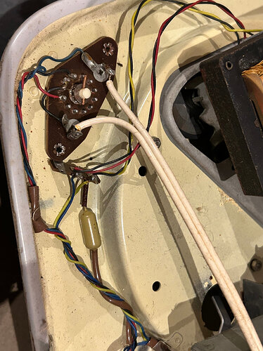

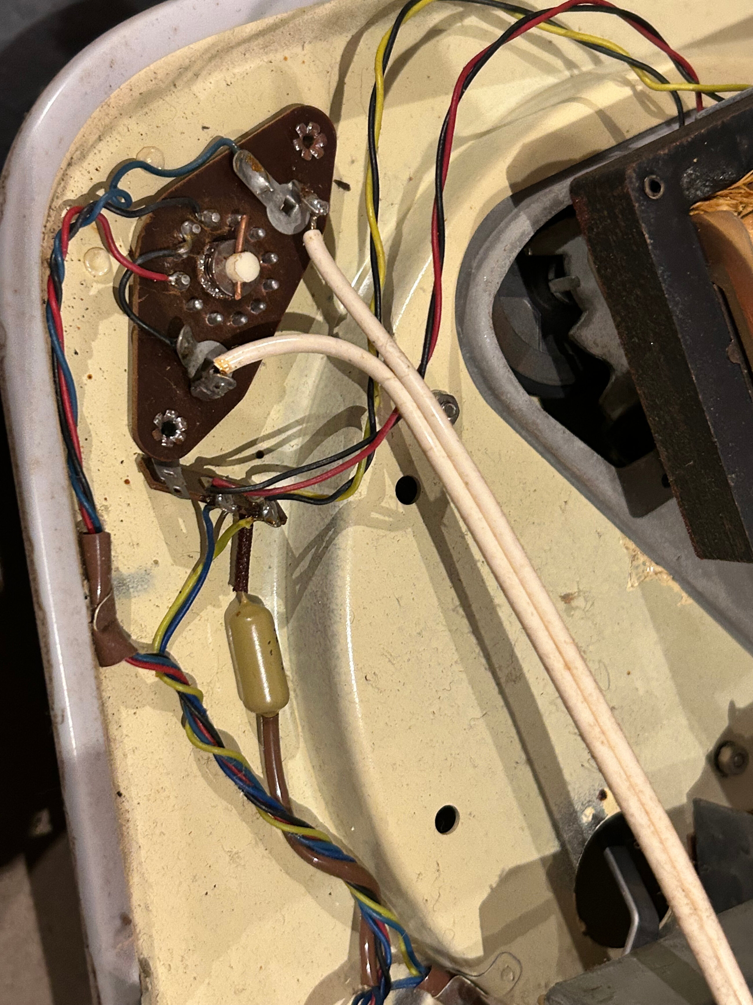

Je ne sais pas interpréter un schéma électrique. Sur mes photos, pouvez-vous me dire quels sont les condensateurs à remplacer ?

il va etre necessaire de bien nettoyer le circuit de tous les residus de l’explosion car ils sont conducteurs
ce sont des debris d’ aluminium et de papier impregné d’un liquide conducteur
Oui oui, je vais tous bien nettoyer.
Pour les condensateurs 22nf, il y a 2 modèles :
