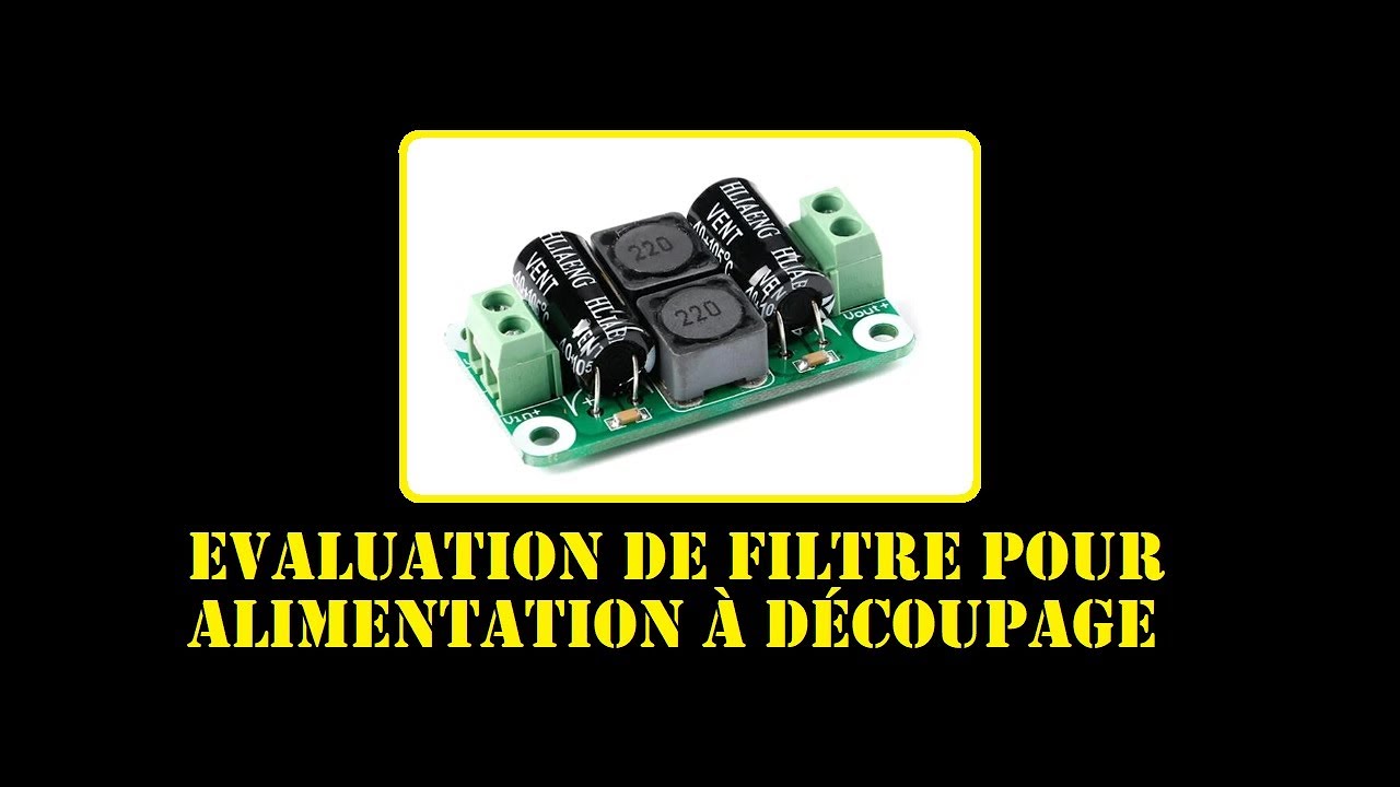

Bonjour ,pour ma part j’utilise ce module et j’en suis content .
Voir aussi cette vidéo de Philippe qui explique le fonctionnement .
eric
Cyrob en a fait une vidéo d’essais ces derniers temps.

Bonsoir et merci à vous !
effectivement c’est pas mal !
vu idem chez Amazon livré en 2 jours… 5x pour 16,38 €.
4A. de 0 à 50 V. ça convient donc de 0 à 50 V DC. pour 12 V ok

Et concernant les filtres cités précédement = j’ai testé = c’est bien
