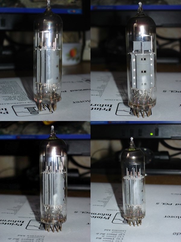

Je soumets à votre expertise une lampe récupérée sur un gros meuble radio d’outre Rhin qui partait à la déchetterie ( meuble et glace complètement cassés) le temps de la transporter dans ma poche à l’arrivée elle avait perdu tout marquage, tout ce que je me rappelle la marque était Lorenz. On ne voit que 2 cathodes et je n’ai pas d’élément de comparaison.
J’en viens à ma question est-ce une ELL 80 ou une ECLL 800 ?
Bonne journée
christian
Une ELL80 n’a qu’une cathode commune et un seul écran…
Logiquement votre tube pourrait être une ECLL800.
Merci Pierrot.

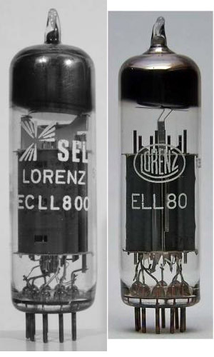

moi aussi au regard des photos du Radiomuséum je pencherai pour l’ ECLL800
bonne journée
christian :smiley:
Il me semble que les photos soumises par Furet ne ressemblent pas à ce que l’on peut voir ici:
http://www.r-type.org/exhib/aag0024.htm
Surtout en haut du tube, forme très particulière des tôles sous l’anneau.
bonjour
Bien vu Jean oui il semblerait que la triode soit au dessus de l’une des penthodes dont elle partage une grille et la cathode.
Donc la mienne serait une ELL80
