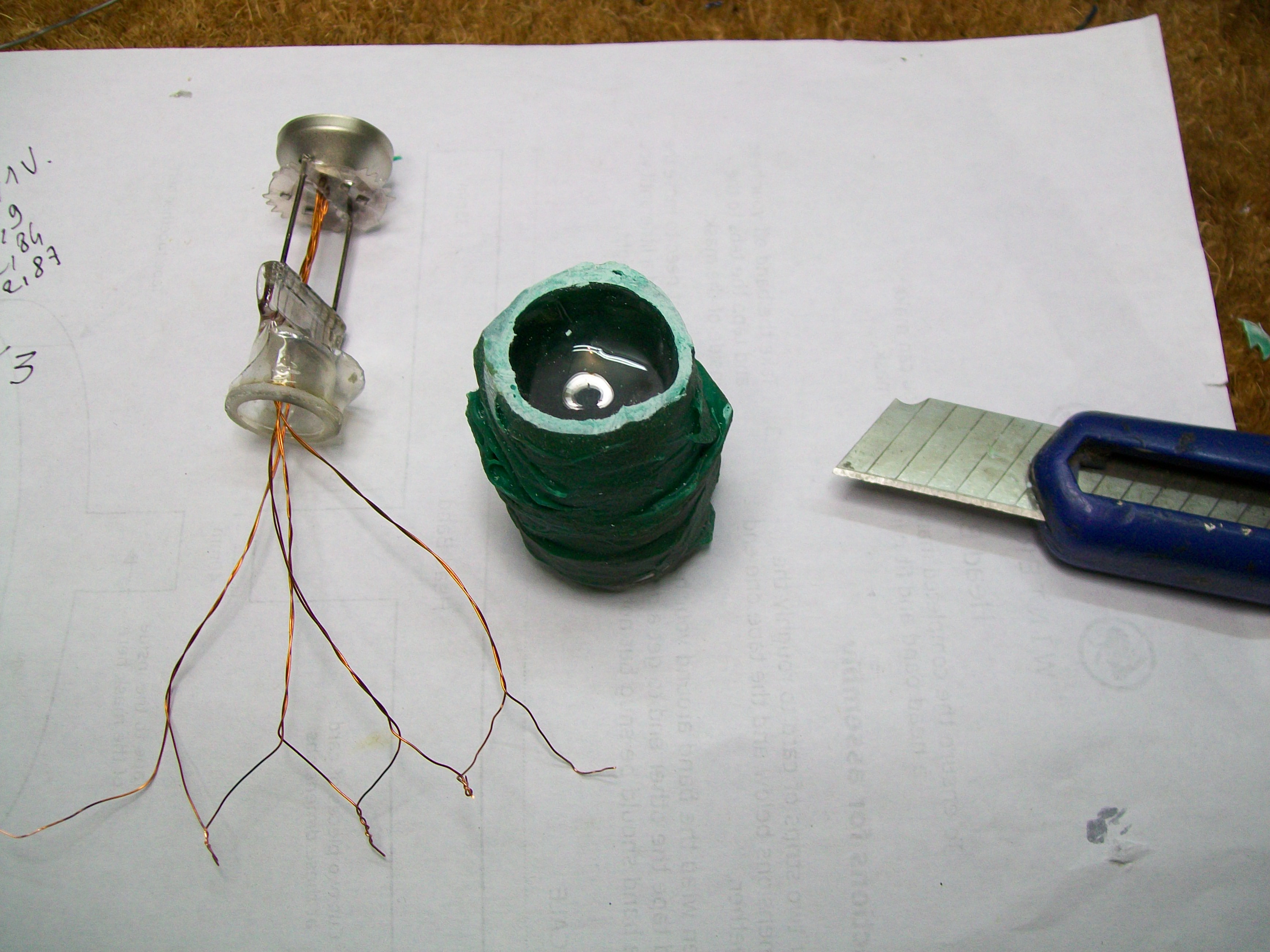

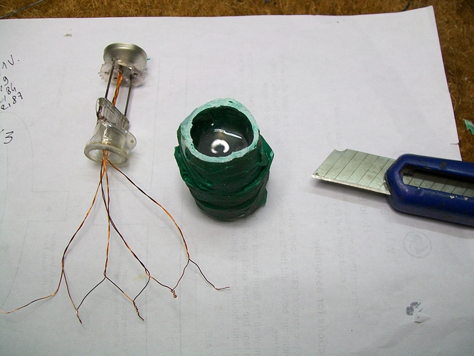

EM1 Oeil magique HS refait avec des Leds
Le filament était coupé, mais j’avais du temps, alors, j’ai ouvert le tube, cassé délicatement le verre pour mettre 4 leds CMS derrière le petit déflecteur, remonté le tout en ajoutant un tube de laiton pour remplacer le verre trop cassé … Un coup de peinture rouge cachera la misère …
J’ai réalisé les essais avec les 4 leds en série et un courant entre 0 et 5 mA. Je pourrais pousser à 15 mA si besoin … 8 broches pour 4 leds donc possibilité de les piloter individuellement …
Voici quelques photos …
voici la plus belle photo
avec seulement les leds sous 5 mA
Et la lampe remontée

Si je devais en refaire un, je mettrai plus de diodes et des plus petites en les câblant deux par deux ( une de gauche et une de droite) en partant du haut vers le bas pour un meilleur rendu.

Pour ce qui est de la découpe du verre, je le “ponce” avec une pierre à aiguiser mouillée. C’est long car 100% à la main (j’ai essayé avec meuleuses etc … et je n’ai pas réussi à faire du bon travail) mais j’ai le temps et c’est que du plaisir, alors pas de problème.
