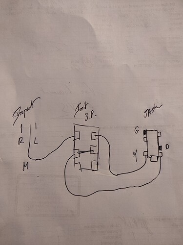

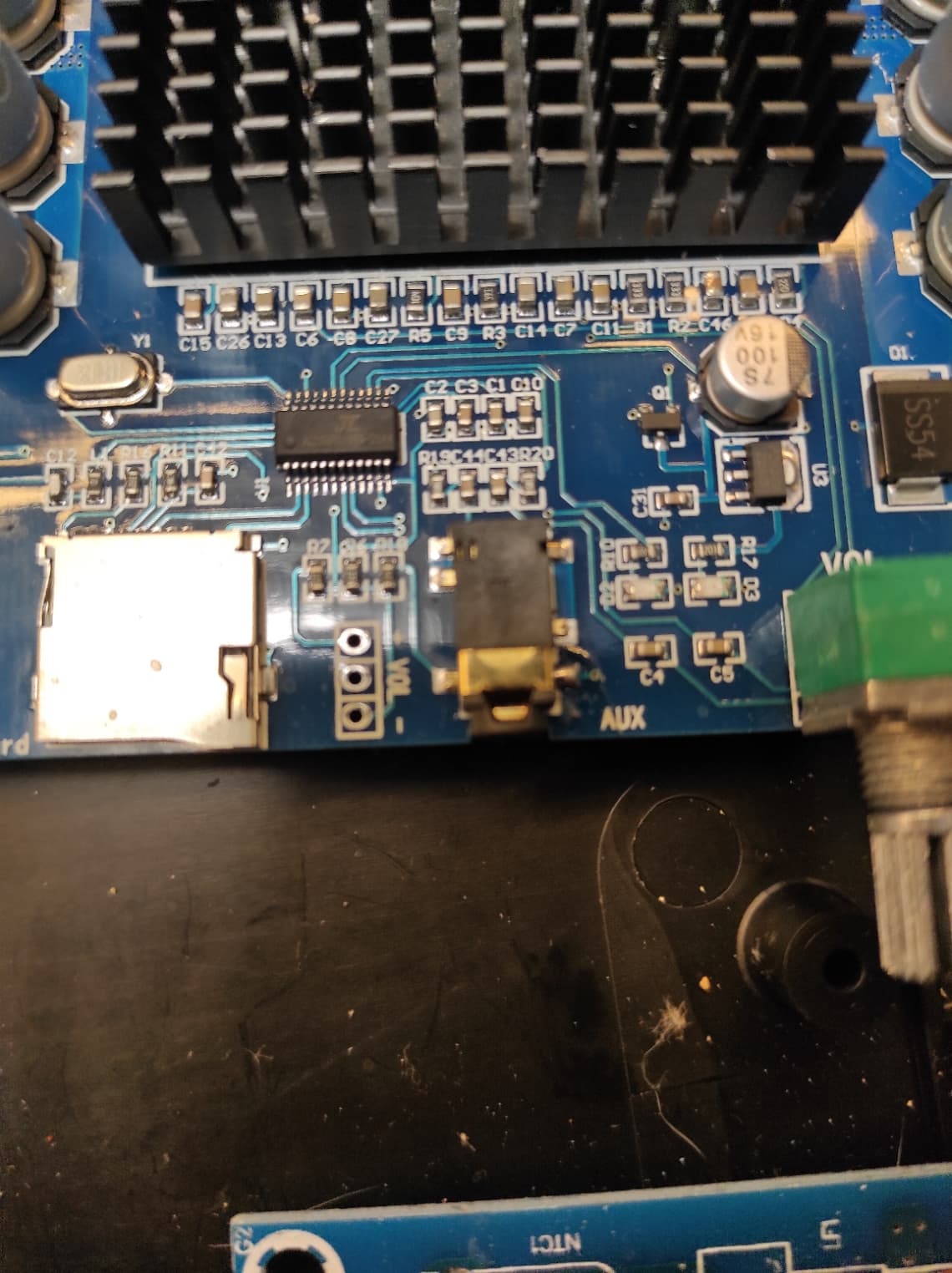

J’ai sur une carte d’amplification une embase jack à coupure, au repos c’est le Bluetooth qui est prioritaire, et si un jack est inséré c’est l’entrée ligne.
Comme je m’en sert sur un électrophone, il me faut sortir un contact qui simule l’insertion d’une prise jack (car à la mise sous tension de la carte, jack inséré ou pas, celle ci démarre en Bluetooth)

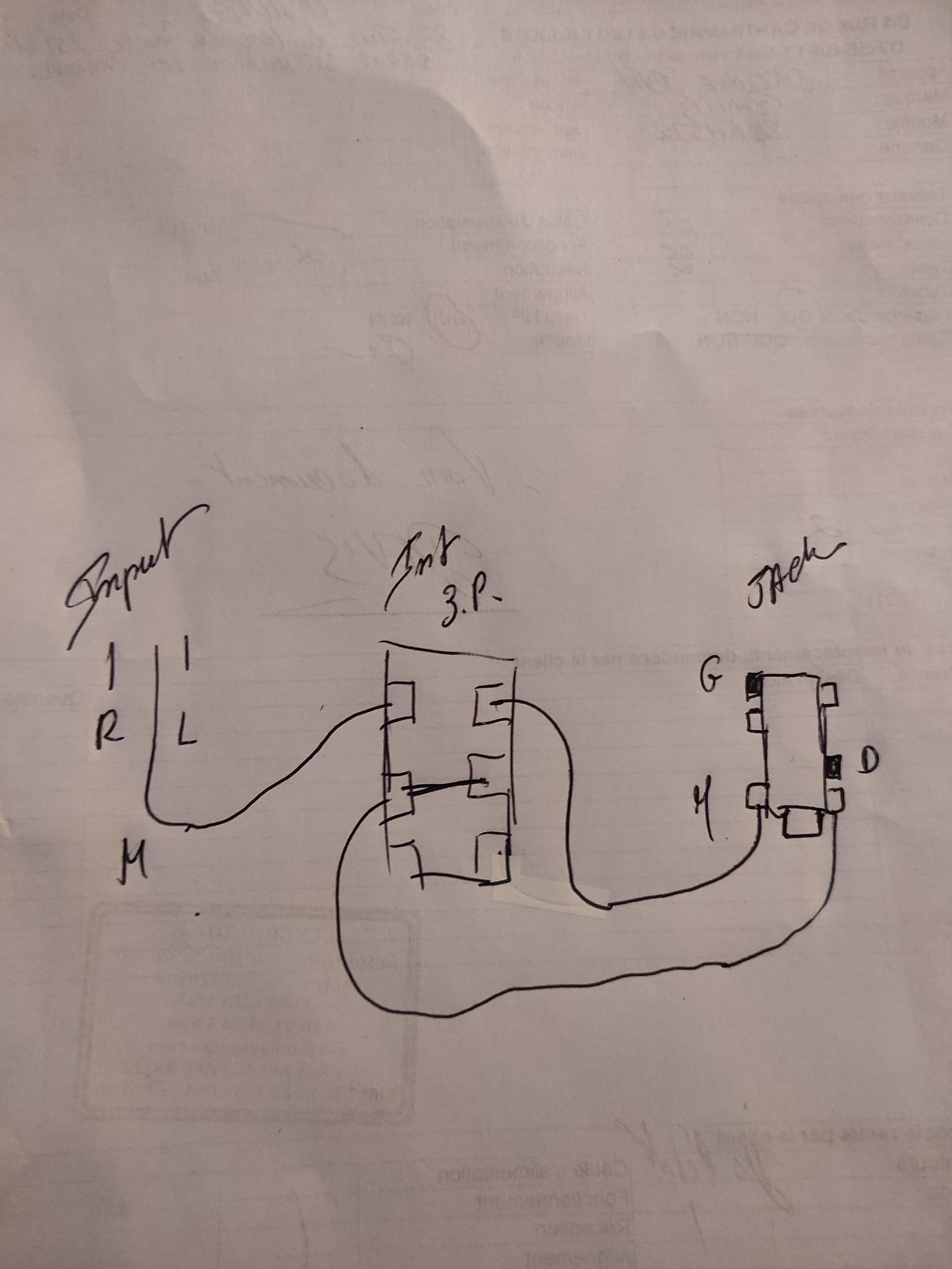

J’ai trouvé la solution:
Si ça peut servir à quelqu’un jour:
C’est quoi « la solution » finalement, car mis à part le schéma posté de la prise jack tu ne nous dis pas ce que tu as fait pratiquement ?

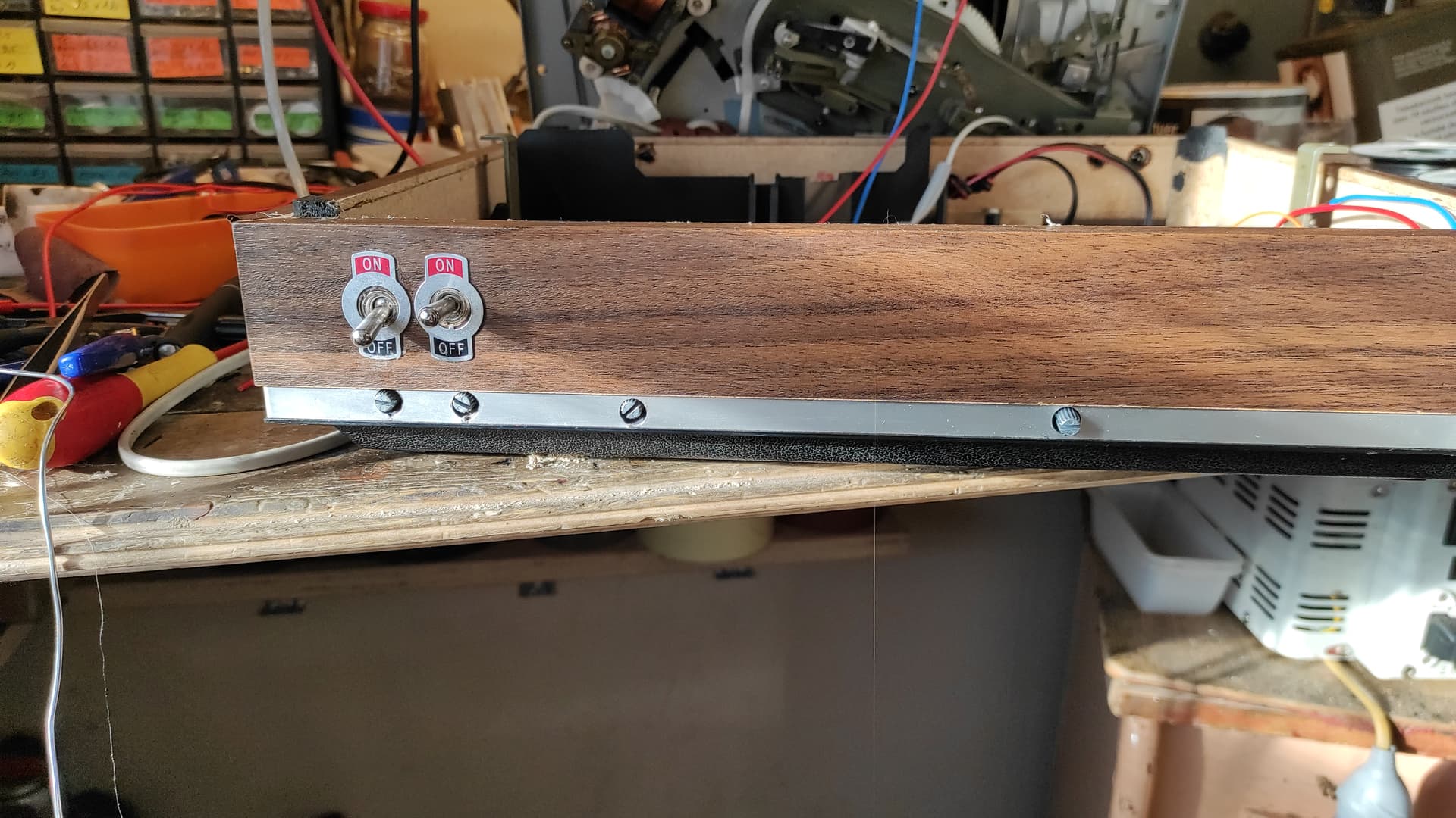

Pardon. J’ai mis un interrupteur pour couper 5 et 6 qui sont connectés lorsque le jack entre.
Moi non plus, je n’avais pas compris ta combine…

Sinon, tu as installé des interrupteurs costauds pour ce faire… :cowboy_hat_face:
En fait les bornes 5 et 6 se shunt quand Jack arrivé :slightly_smiling_face:
Un schéma est plus explicite
C’est pas plus clair pour autant… :thinking:

Bonjour. Ce n’est point un schéma mais un simple croquis :nouvelan4:
Je dirais même crobart
