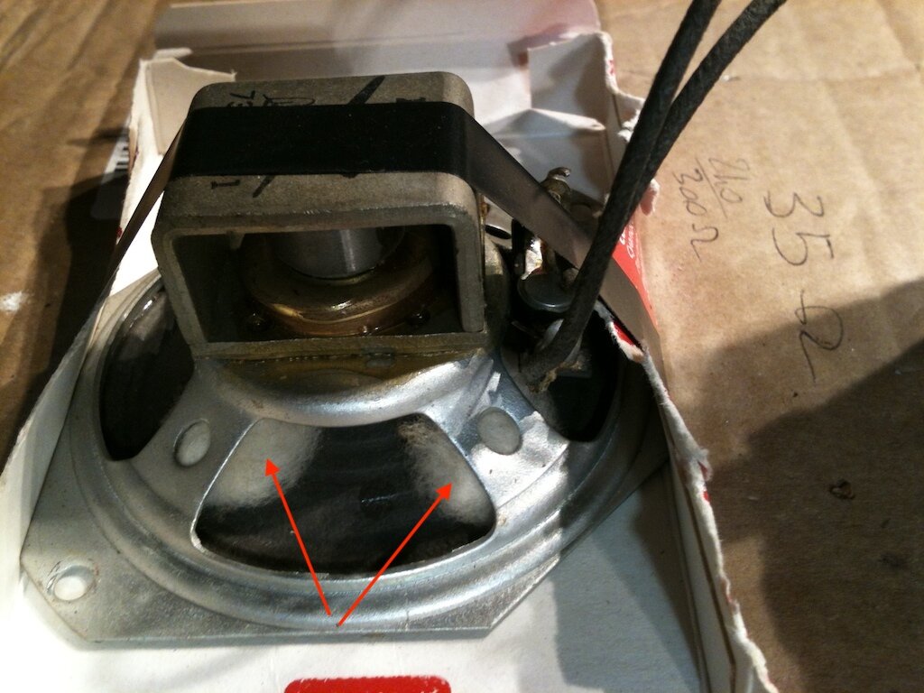

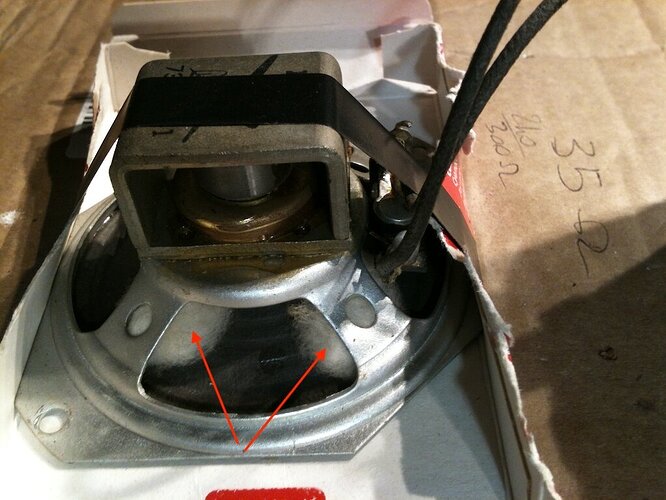

Je trouve effectivement que 5000 pF en liaison avec 470K à la masse c’est pas beaucoup mais je me dis : pourquoi ? Est ce que, vu le mini HP, la limitation des fréquences graves n’est pas voulu ? un 22nF ne couterai pas beaucoup plus cher à la fabrication… Et en plus les deux boules de mousse qui limite la membrane du HP ?? Qui les a mises ? jamais vu ça. Et vous ?

les boules de mousse ou de coton c’etait une combine de depanneur quand on avait un HP decentre qui grattait qq boules bien placées resolvaient le probleme
Merci ! je comprends et donc… je vais les remettre (heureusement j’ai repéré les emplacements). Pourtant la membrane semble comme neuve mais l’humidité a pu la décentrer.
