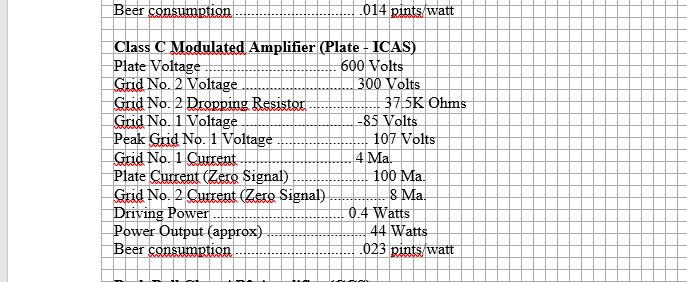

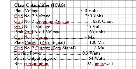

QUESTION: Quand on dit (pas moi les datashits) qu’une 807 peut être alimentée jusqu’à 750 V, il s’agit certes d’une tension continue, mais quand on y ajoute les volts BF d’une modulation plaque, sont-ce des volts qui viennent bêtement s’ajouter aux 750 volts DC, qui au total, font la tension est telle que la 807 ne supporte pas ou au contraire est-ce que la 807 est prévue pour une alimentation plaque maxi 750 V DC modulée plaque?
Salut Toto
d’apres le document the infamous 807 ( que je doit t’avoir transmis lors de nos précédentes discussions)
la 807 peut etre utilisée en service intermittent (ICAS) en ampli classe C modulation plaque sous 600V anode
cela semble etre son maximum en modulation plaque avec les données dont je dispose
par contre en ampli classe C cw c’est a dire non module on peut monter jusqu’à 750V plaque en ICAS
j’en deduit que en modulation plaque il faut un peu la "menager "
et que l’on ne peut pas lui demander le meme chose qu’en non module
et je ne pense pas que ce soit des informations de M…
Salut Rémy.
Ben ouais! On a beau poser la question " en biais" on retombe toujours sur cette limite de 600 V pour une modulation plaque.
C’est quand même un comble ne ne pas pouvoir tirer le meilleur de cet émetteur parce qu’on a trop de tension! (c’est généralement l’inverse).
Mon transfo donne 800 V, j’ai déjà opté pour un filtrage “self en tête” afin de ramener à 720 V théoriques; mettre des résistances pour chuter? (çà va pour l’hiver mais l’été?), enlever des spires au transfo? Quid d’une bidouille de dévolteur?
Si ton transfo ne fait que la HT on peut lui adjoindre un petit transfo devolteur au primaire 220V
comme il s’agit de faire baisser la tension de sortie de 100V environ sur 800 v cela fait 12%
donc 12% de 220V cela fait 27V un petit transfo de 220V > 24 a 30V au secondaire et 20W de puissance fera l’affaire, un relais de commutation duement commandé permettra de passer d’un mode a l’autre
premiere idée ?
C’est bien ce à quoi je pensais, mon ami, car en effet ce transfo ne sert que pour la HT ((prévu pour facilité de coupure bien qu’il comporte un enroulement balaise 6,3 V (pas folle la guêpe!)).
Solution retenue! Et c’est ainsi qu’on progresse… toward the best!
J’ai fouillé d’autre documents et datasheet sur la 807 ils sont tous du meme avis sur la limitation de tension plaque a 600 V en ampli modulé par la plaque
il faudra peut etre ajuster la tension secondaire du petit transfo car je viens de m’apercevoir que je n’ai pas tenu compte dans le calcul de la modification du courant plaque en fonctionnement et donc de la modification du rendement du redresseur ( bien que le courant plaque a zero signal soit le meme il ne doit pas etre identique quand le tube est “drive” en HF a cause du courant grille et de la polar grille)
