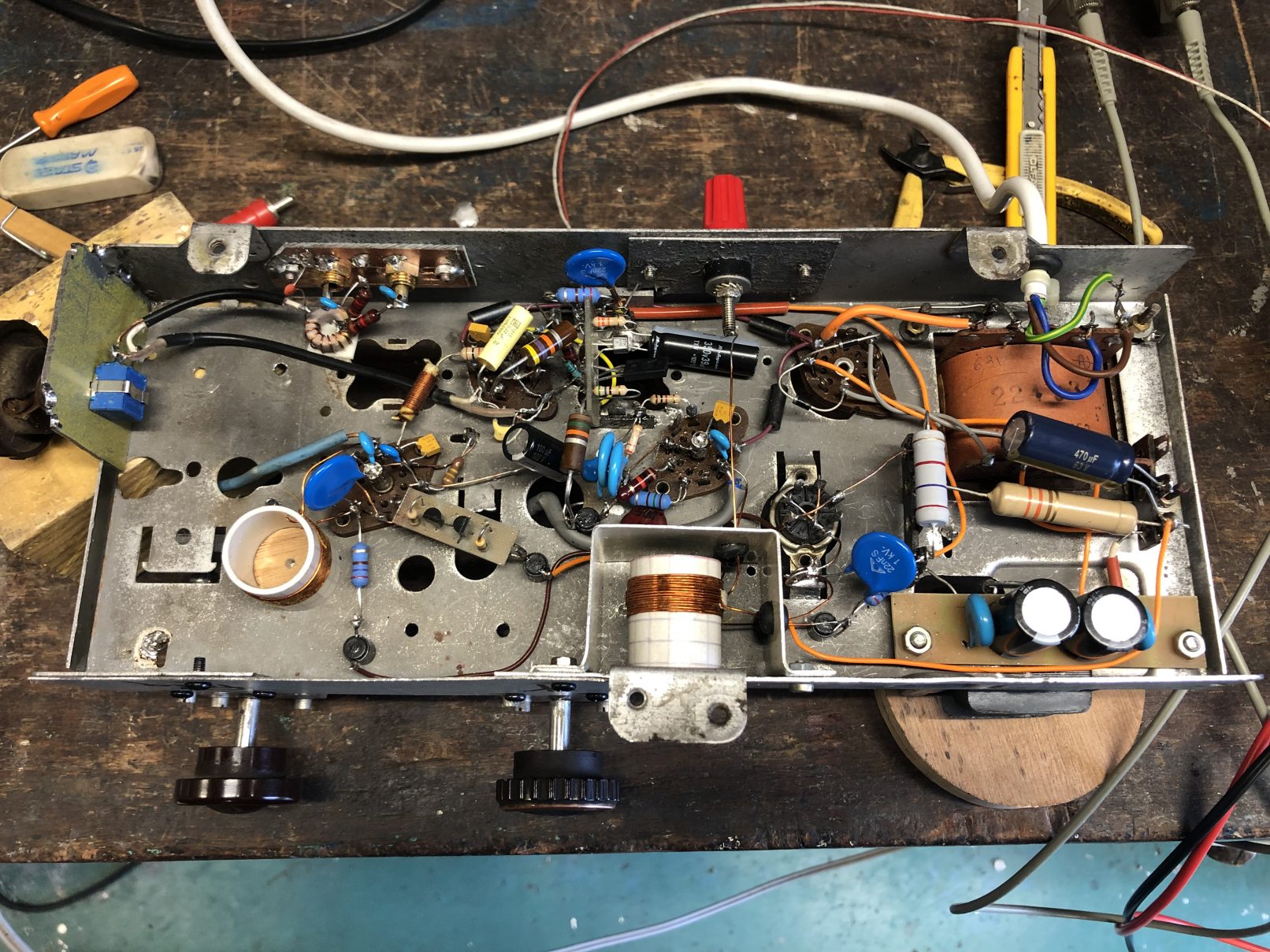

Emetteur AM... ECC88 6N24P 6E5P 0A2 EZ80
J’ai presque les même
IMG_0435

Bonjour à vous,
Merci pour ces références. Je mets à jour le schéma optimisé (à ma sauce…).
  • Finalement j’ai aussi un géné de courant constant sur l’étage modulant, pilote de la grille écran de la tétrode finale. Marche aussi bien (sinon mieux en bande passante), ça n’avait pas marché dans mon premier essai car il me manquait cette R//C.
  • J’ai rééquilibré les courants de façon plus rationnelle, la ECC88 a repris sa place comme ampli BF, la tension négative est plus raisonnable, l’étage finale est « bas » en puissance sans modulation, car l’amplitude de la porteuse augmente avec la modulation (presque le double vers 100%). Donc la 6E5P avec 3W pour 8W maxi, c’est bien. J’ai viré la EZ80 car le 6,3V tirait trop la langue.
  • Quand à la transmission sur l’antenne, j’ai opté pour un secondaire collé sur la bobine accordée dans la plaque de la tétrode… Bon… j’admets être loin des propositions et filtres PI des échanges précédents. J’ai aussi testé une liaison capacitive avec l’antenne mais il faut alors un troisième CV, car j’ai bien observé qu’il faut l’ajuster selon la porteuse, d’où mon choix final.
  • Il faut filtrer à mort la cellule BF car la moindre ronflette sur l’alim de la ECC88 pilote la HF…
  • Les CV sont superbes non? C’était des flancs en porcelaine tout cassé, maintenant du plexi.
J’ai lu quelques posts où les auteurs parlent de 50m de rayon avec ces amplitudes de porteuses, je testerai à l’occasion. Je confirme 20m sûr.
Le test en réel d’un p’tit air d’opérette et de country, la musique est bien restituée, un peu de souffle mais pas de ronflette… Dommage que je ne sois pas capable de mettre une vidéo (problème de format *.mov).

Entre l’anode de sortie, et le CV, il manque un 10nF 630V , (environ), pour éviter les claquages dans les lames du CV.
Il est totalement Inutile d’y envoyer la tension continue superposée à la HF.
Pour moi ça ne change rien la composante continue se repartit dans le rapport inverse des capas
Une pauvre lame un peu déformée , ou un peu de limaille dans le CV, (phénomènes bien connus), et c’est toute la HT qui se retrouve en CC à travers la self.
Ce genre d’incident resterait sans conséquence grave avec une capa de blocage du continu.
Simple bon sens …
Michel (F1GOC)
mère denis
Je vois le bénéfice du condensateur protecteur surtout pour le risque de claquage entre lames du CV par la surtension induite d’une self et lampe de puissance supérieure, certains parlent de 800Vcc dans d’autres posts, mais avec des 807…
La remarque initiale est pertinente, croire que celui qui fait son propre émetteur n’en est pas conscient me fait marrer. Les interventions suivantes font un peu « mouche du coche ». En général je passe, pas aujourd’hui, pardon…
Je ne limerai pas au dessus de mon émetteur sous tension, promis!
