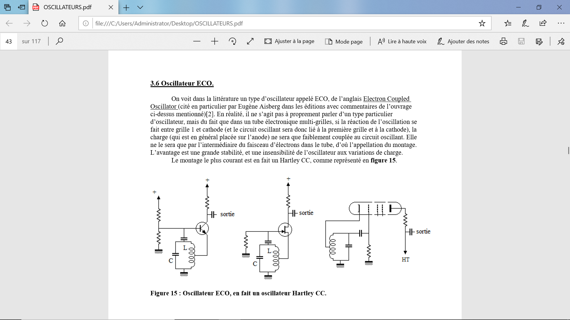

Vous confondez ECO et Hartley.
ECO s’applique au prélevement d’énergie sur une électrode différente de celle sur laquelle se fait l’oscillation, et se reporte à différentes configurations d’oscillateur.
Ex: oscillation entre grille etcathode, et prélèvement sur l’anode.
Oscillation entre grille et écran utilisé comme anode, avec prélèvement sur l’anode.
Le couplage est effectué électroniquement, d’ou le sigle ECO.
ECO n’est pas un type d’oscillateur, et cette appelation est employée à tort.

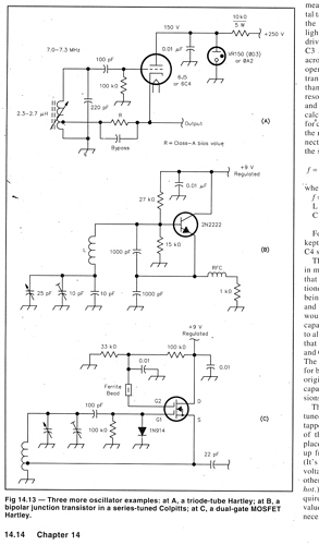

Une petite relecture d’ARRL handbooks d’époque vous le confirmera.

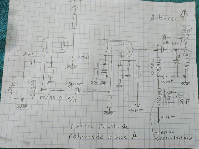

J’ai jamais essayé mais cela pourrait être sympa de faire ce montage avec une triode/penthode la triode en oscillatrice et la partie penthode en amplificatrice modulée par l’écran ou mieux par la plaque en injectant dans la grille de la penthode la sortie HF de l’oscillateur pris au travers du petit condo et en referençant bien sur la grille (pour pas la laisser "en l’air " par une résistance de pied assez élevée donnant ainsi une charge très faible à l’oscillateur … Une idée comme ça …

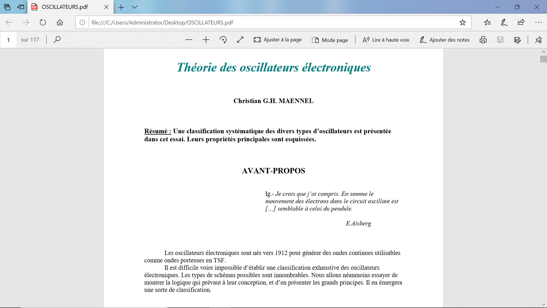

J’ai trouvé ça sur les oscillateurs , ça peut servir … OSCILLATEURS

Absolument Georges mais à condition de ne pas trop charger le CO sinon tout s’aplatit comme une crêpe !
Le Q en prend un coup ! HI !
Une idée comme ça griffonnée sur le coin de table :
Ce n’est PAS un ECO :rofl:
Quant au fameux amortissement excessif , pourquoi du moment que ça oscille ?
Le coin de la table n’est pas bon … allez deux erreurs fondamentales , lesquelles ?
Pour avoir plus d’amplitude
Ce que vous appelez à tort ECO est un « vulgaire » HARTLEY.
A moins que les bouquins de l’ARRL ne soient écrits par des incompétents!..

Je l’ai aussi le bouquin de l’ARRL et je sais lire l’anglais mais il n’y a pas que l’ARRL … y en a d’autres

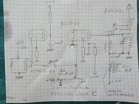

La penthode en classe C se comporterait comme une résistance pure !
Mais je vais le faire quand même en classe A voir ce que ça donne! et si ça donne rien j’irais chatouiller l’écran à la place de l’anode avec le transfo BF .
Et si ça marche toujours pas j’irais mettre un mélangeur en anneau polarisé par un potentiomètre me permettant de régler le niveau de porteuse et y superposer de la BF pour moduler tout ça ,entre la sortie de l’oscillateur et la grille penthode toujours en classe A !
C’est un croquis pour lancer une idée qui ne demande qu’à être perfectible dans la bonne humeur en aucun cas une déclaration de guerre .
Croquis coin de table modifié classe C :
Je ne suis pas le seul à le nommer ainsi :
A part que moi en plus je prélève le signal sur la prise intermédiaire …
