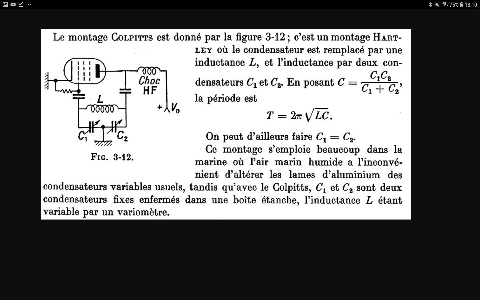

Si je peux donner mon humble avis, et sans vouloir jeter de l’huile sur le feu :innocent:, ce montage d’oscillateur ne peut pas être un ECO!
Mettre le circuit de feedback entre grille et cathode et prendre le signal sur l’anode ne suffit pas pour avoir un ECO car ici, il n’y a pas d’isolation électrostatique (par une grille écran) entre partie oscillateur et sortie. Pour avoir un ECO, il faut au minimum une tétrode.

Electron COupled !

L’auteur cite Aisberg, mais pour une fois, Aisberg (pour qui j’ai le plus grand respect) se trompe.
On en parle ici: TSF-Radio: Forum
Voir aussi ici (post du 12/04/2014 à 20h13) comment CLIQUET explique l’ECO: TSF-Radio: Forum

Au premier abord, j’ai bien cru qu’il s’agissait d’une erreur, en pensant que c’était un Vackar.
Mais, en fait, il n’en est rien, même s’ils ont un air de famille.
Tout est magistralement décrit ici: Oscillateurs
Le cas de l’ECO est traité en page 43
Je n’ai pas lu en détail, mais à première vue, c’est une étude assez fouillée des oscillateurs. Avec de bonnes références bibliographiques. Dommage que l’auteur ne donne pas son pedigree.
