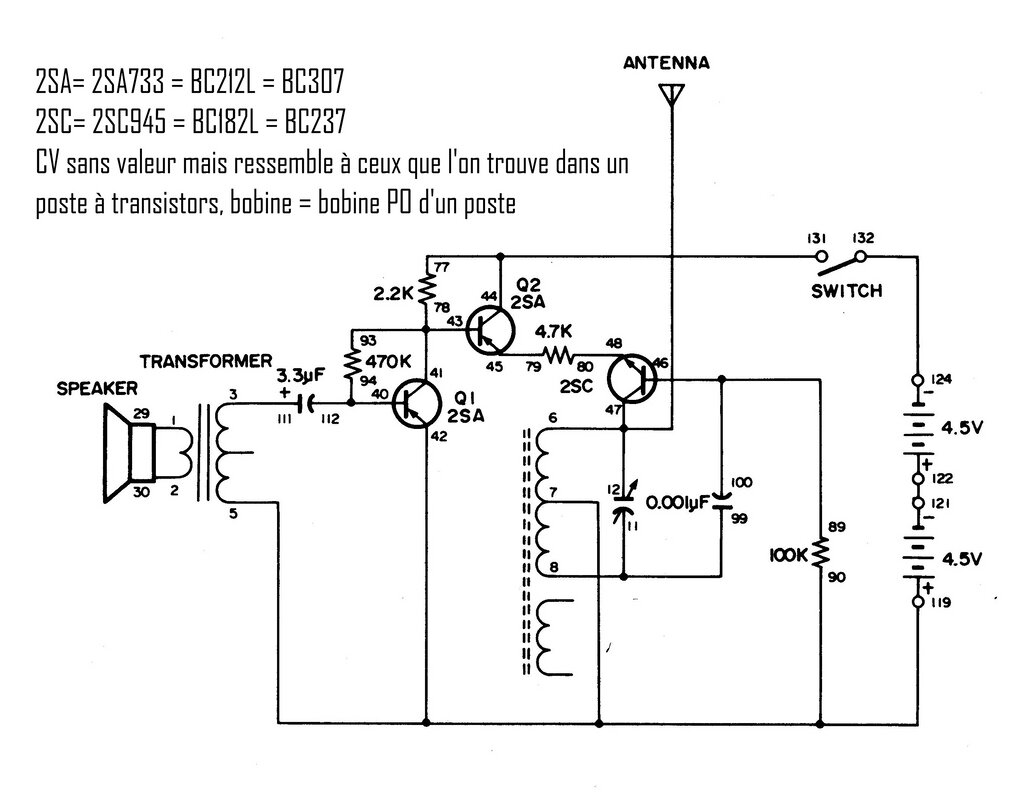

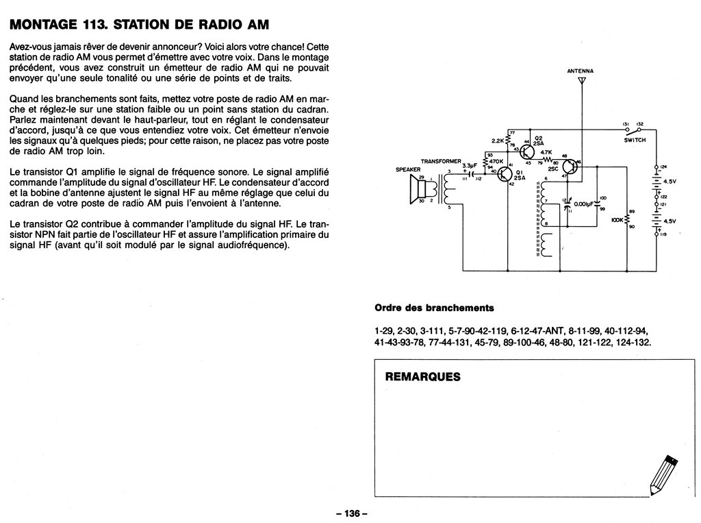

J’ai le schéma d’un modulateur AM d’une boite de jeu JOUSTRA, il comporte 3 transistors un CV et quelques composants annexes, j’avais fait le montage il y a quelques temps, la portée est d’environ 20 mètres mais il permet de tester le fonctionnement d’un poste de radio.
Si ça intéresse, je peux faire un scan.
Cordialement
Mais bien sûr Pointcom.
Un schéma fait toujours plaisir . :laughing:
Merci .
Jacques DENYS
voila
Avec quelques précisions

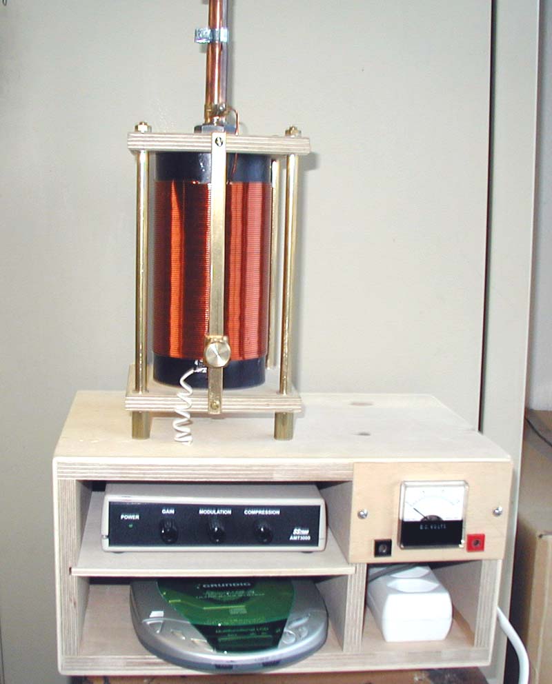

Après avoir construit plusieurs émetteurs OM, j’ai finalemennt construit l’émetteur proposé par Jérôme Halphen et je peux vous dire que je n’ai jamais testé un émetteur d’aussi bonne qualité.
Dans un premier temps, il me semblait que la puissance était un peu faible pour mon utilisation et j’ai construit l’antenne proposé sur le site. Depuis ce jour la portée à été multiplié au moins par 10 et j’ai même diminuer sa puissance pour ne pas gener le voisinage.
C’est bien domage qu il n’est pas à lampes mais ces qualitées ne me font pas regretter mon achat.
Le signal est prélevé sur un petit poste équipé de AM, FM, lecteur CD, lecteur de casettes, et tourne disques, ce qui me permet d’ agrémenter mes émissions à volonté.
Je joint une petite photo de l’émetteur avec sa bobine d’ antenne.
Gaby RF 1602
