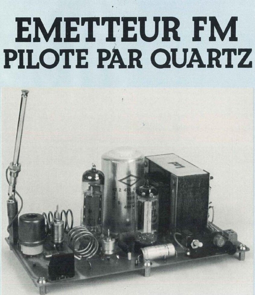

Cela doit être ceci :
Trouvé naturellement grâce à la base de données ANPERE amurane.fr le numéro de LED en question est disponible ici sur doctsf, page 20 de ce numéro 51 de novembre 1987 :
l’etage de puissance est un quadrupleur
donc X4 de l’excursion de frequence du pilote
il n’ont besoin que de +/- 75/4 KHz = 18KHZ pour un Qz pour un Qz autour de 25Mhz
ça peut le faire si le Qz est un peu coopératif
+/- 18 kHz , il faut y croire :wink:
