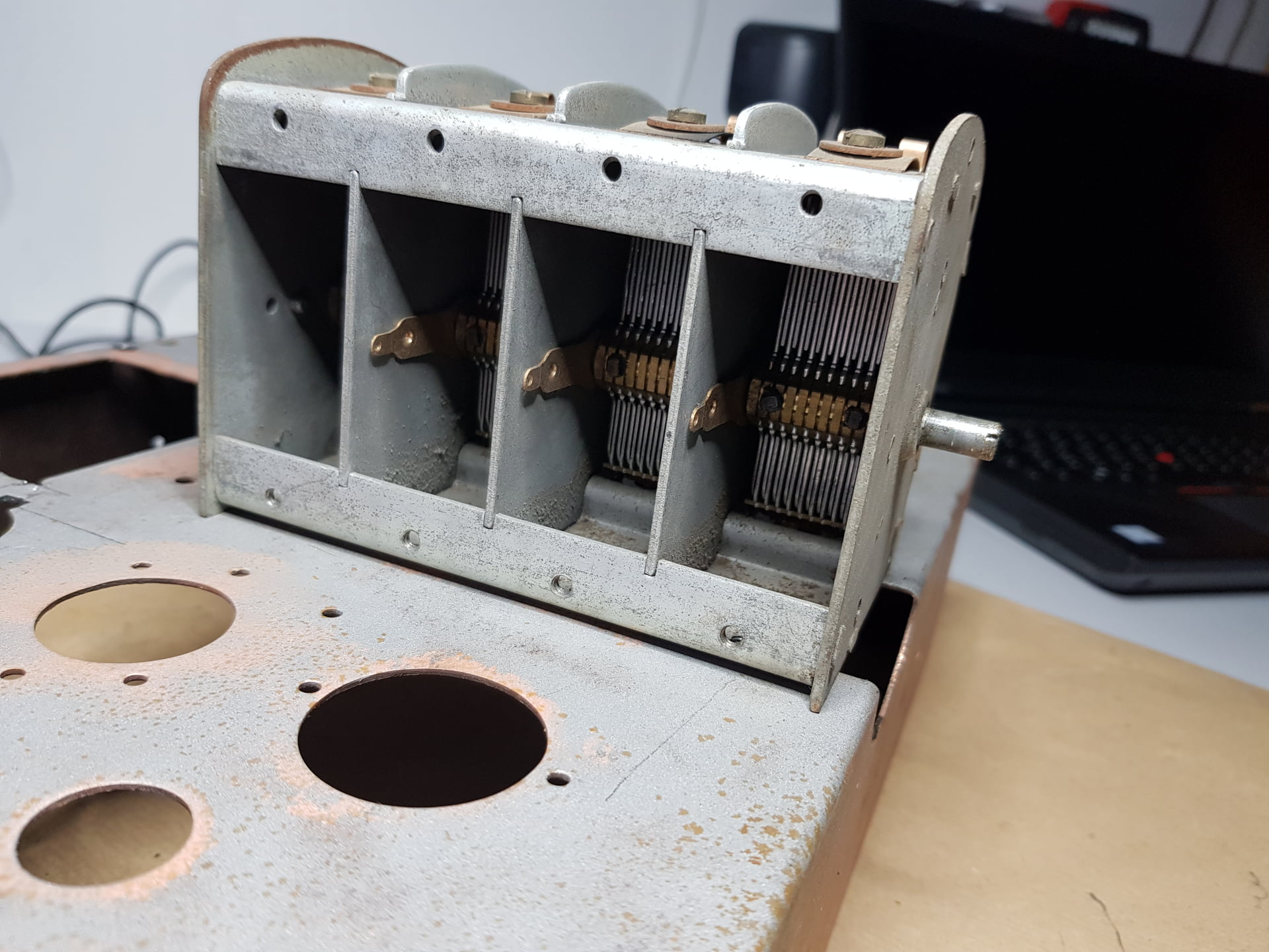

Le CV 4 cages Arena de 40-500pF par cage:
Celle de 2,75 mH ira bien pour les GO, mais la photo ne montre pas de quel enroulement il s’agit.
Pas besoin de cet énorme CV, on n’a besoin que de 2 cages 2X500 pF.
Tu peux le scier en plein milieu ![]()

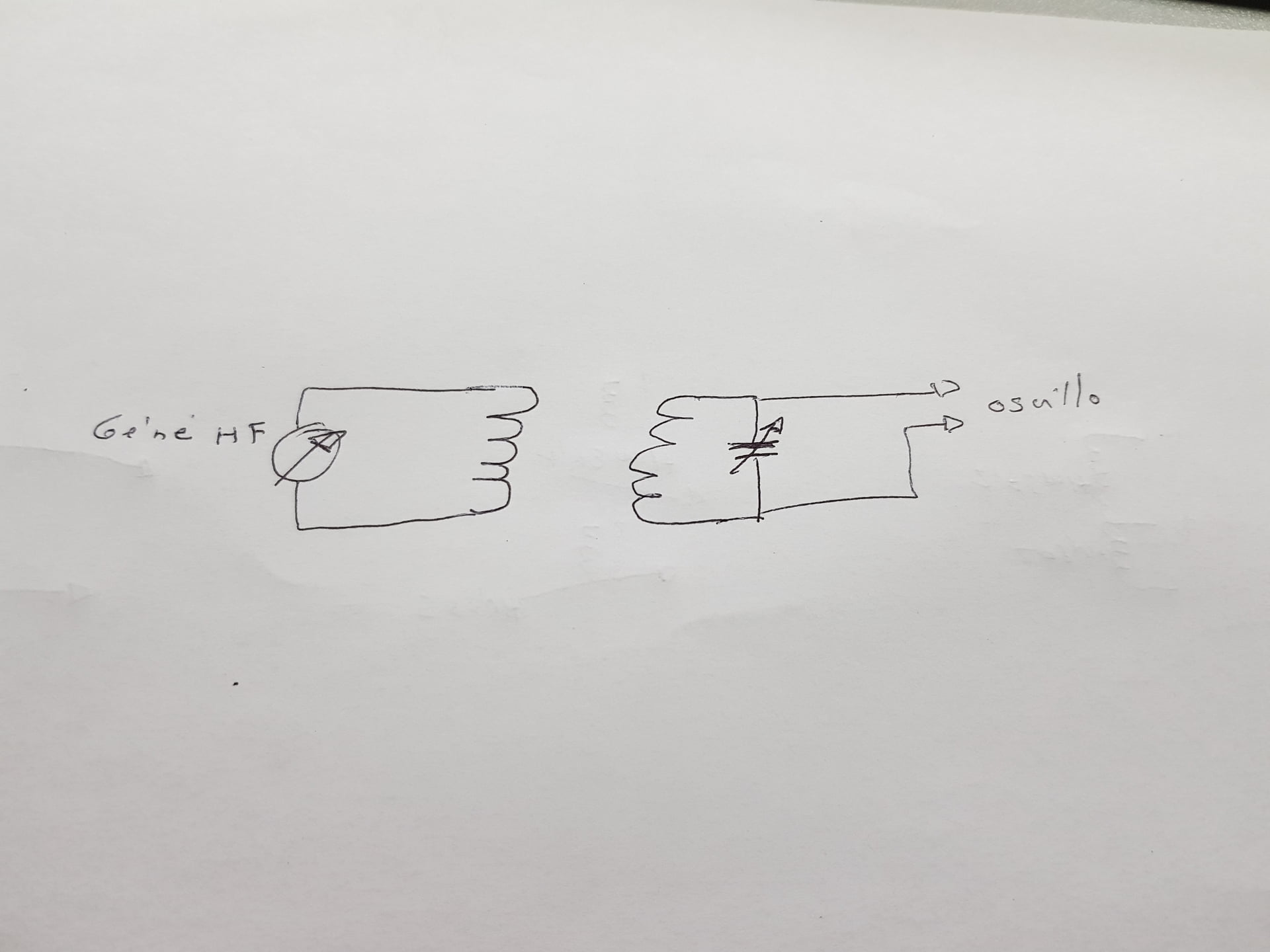

J’ai fait ce montage pour essayer mes selfs:
Y’a un truc qui colle pas!
Le calcul (infaillible couteau suisse) donne ceci:
Avec une self de 1,97 mH, pour une fréquence de 150 KHz il faut C = 571 pF
Avec une self de 1,97 mH, pour une fréquence de 300 KHz il faut C = 142 pF
Cherchez le loup…
trop ce couplage avec le gene HF sans doute
ou non utilisation d’une sonde d’oscillo 1/10
le bobinage excitateur est trop couplé avec le bobinage accordé
coupler directement par une petite capa de 50pf ou moins si le niveau du géne HF et la sensibilité de l’oscillo le permettent
moins on sera couplé , moins l’oscillo amènera de capa plus exacte sera la mesure
le couplage peut être fait par un bobine de 10 spires que l’on approchera de la bobine a mesurer

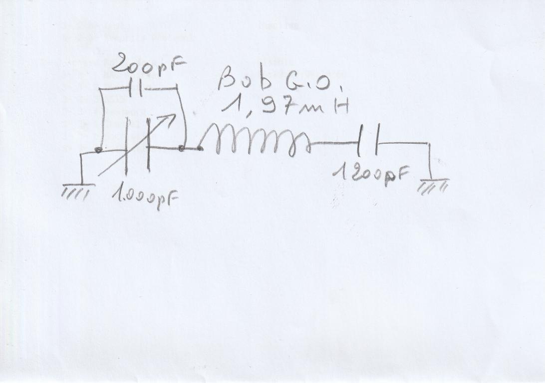

Cette self ira très bien sauf qu’il faudra augmenter la valeur de la capa de chaque côté de de la bobine pour que 1200 /2 permettent les 571 pF.
Encore que cela ne sera à faire qu’après essais car avec les capacités parasites du câblage…

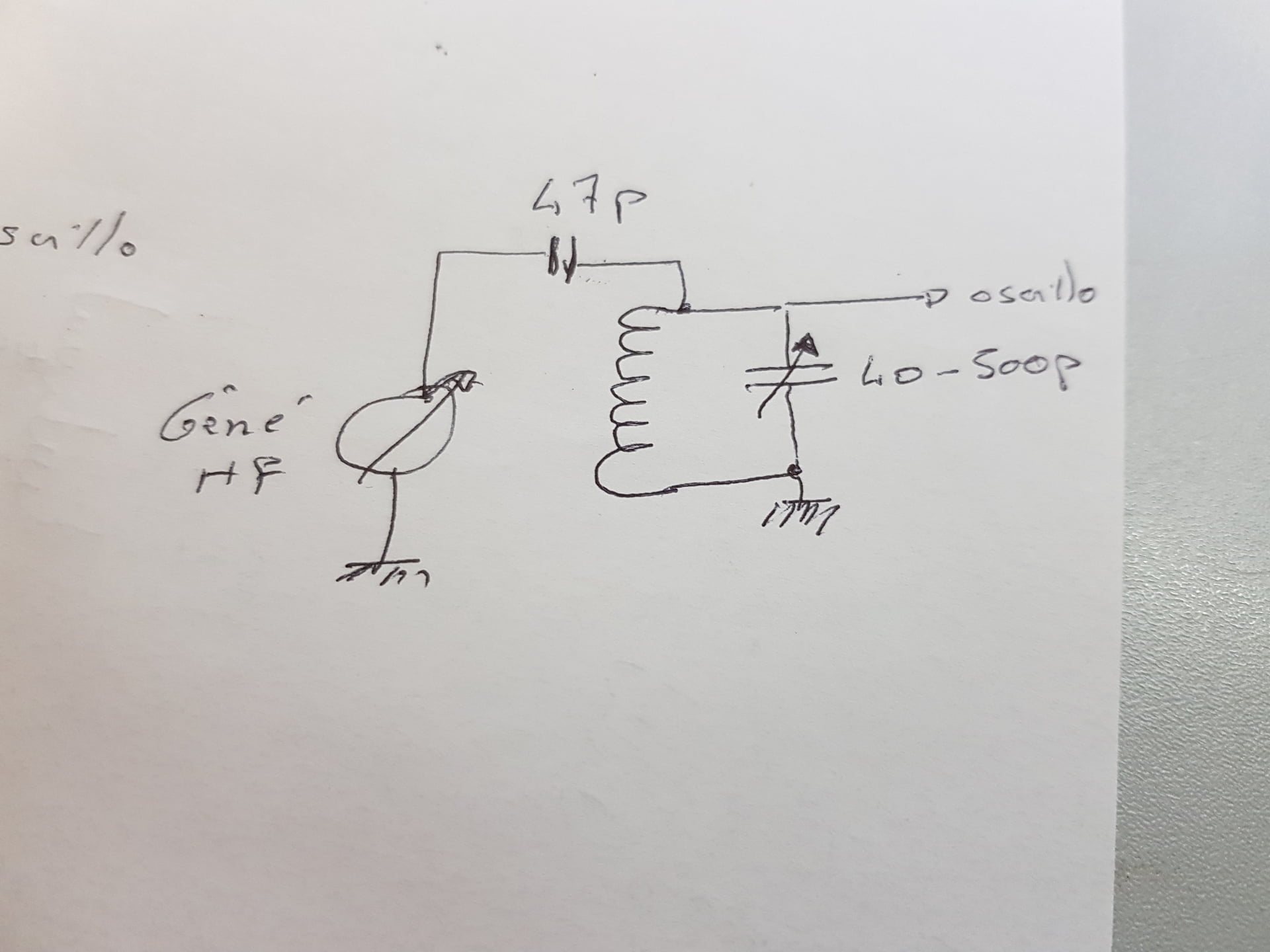

J’ai refait la manip avec ce montage et 500pF de CV:
et passé la sonde l’oscillo en X10, ce que j’étais persuadé d’avoir fait…
CV fermé: 340kHz
CV ouvert: 166 kHz
Effectivement, tout change!!!
Ta manip ne correspond pas aux conditions du vrai montage.

Donc, on considère que cette bobine va convenir, donc?
Si je veux ajouter les PO, quelle valeur de self faut-il que je cherche?
Autre question: faut-il prévoir un blindage autour des bobines en cas de montage sur le châssis?
Diamètre bobine: env 20mm, diamètre blindage 55mm…
