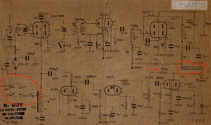

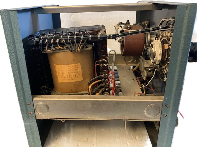

Vous êtes sur la bonne voie , attention à ce que votre alimentation ne soit pas perturbée par la HF et ne tenez pas trop compte des schémas du site qui sont un peu …… fantaisistes et d’ailleurs je ne vois pas par quel miracle l’oscillateur serait alimenté en 108V alors que dans le montage précédant il était connecté à du 150 V …… ceci étant ça n’a aucune importance ! mais il sera très facile de reconstituer les bons schémas puisque vous avez un exemplaire original sous la main et que le câblage est très loin d’être compliqué

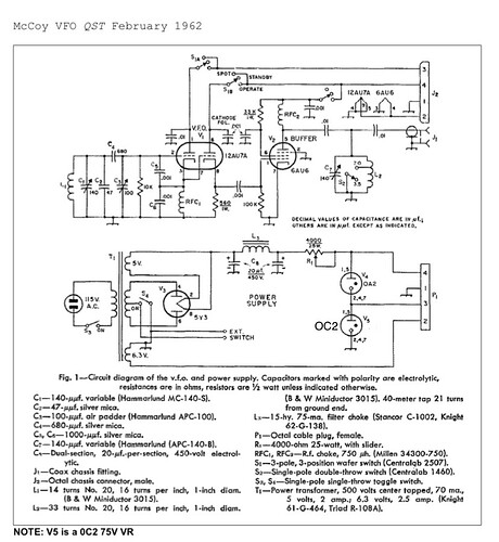

J’ai ce document d’un VFO qui ressemble beaucoup au SAREF. L’oscillateur fonctionne avec 75V.
McCoy VFO.pdf (1,2 Mo)
Oui mais cela n’a aucune importance , ça changera uniquement le niveau de sortie

Je suis en train de refaire le schéma et en fait c’est une OA2 que j’ai.
L’OA2 a besoin sur son anode de 185V minimum pour réguler à 150V. Donc avec 150v (et une R manquante) en entrée, cela ne fonctionnera pas.
Je pense que le tube d’origine était bien une OB2 (min. 135V pour 108V de régulation) et que l’ancien propriétaire a mit une OA2 et avait une alimentation maison de 300V uniquement ( plus chauffage).
Donc la tension sur les anodes de la 12AU7 est passée de 108V à 150V.
Ce n’est pas genant ,mais dans toutes les autres versions c’est un 0A2 et il suffit d’une simple résistance a partir de l’alimentation 300 V
Oui, exact.

En conclusion, n’ayant pas l’alimentation d’origine, et pour la stabilité de l’oscillateur, je ferai une alimentation 300V, 150V (régulée) et 6,3V.
Ça revient à mettre un 0A2 et sa résistance dans une alimentation, tout simplement dans l’emetteur144 il y a eu une version (que je possède) avec le OA2 dans l’émetteur , ce régulateur monté en série avec le 300V ne régulait d’ailleurs rien du tout :star_struck:

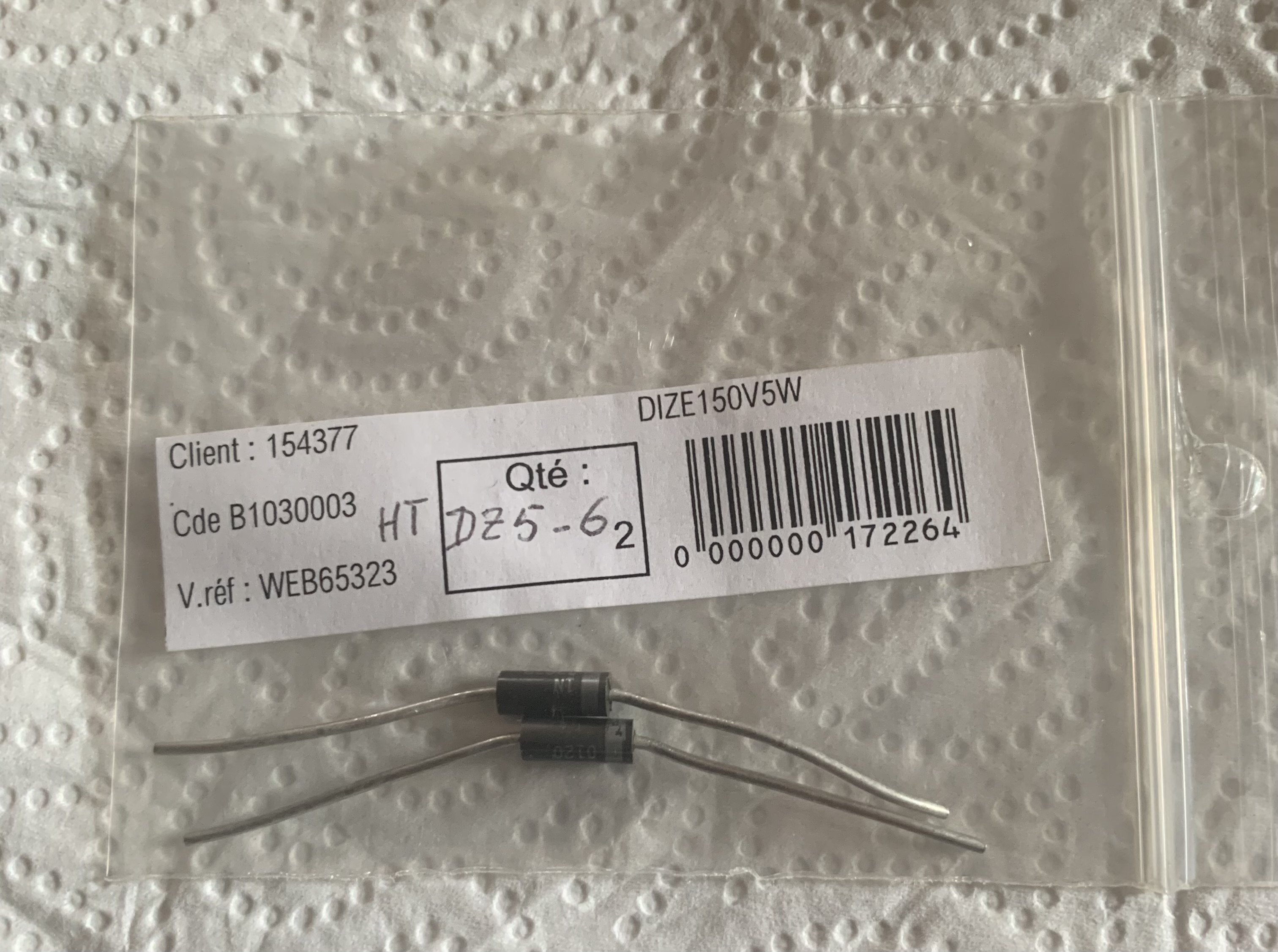

il n’y a rien de compliqué, d’ailleurs tu peux remplacer le tube par des zeners qui elles n’ont pas de probleme d’amorçage :wink:
cela t’evitera de fabriquer des alims regulées haute tension pas toujours evidentes a mettre au point
Oui, en plus j’ai ça en stock.
33 mA max comme pour le tube
si tu part de 300V cela te fait une R de 4500 ohms 5W
qui te donnera un courant max de zener de 30mA
apres il faut voir ce que consomme l’OL , il ne doit pas depasser 30mA pour qu’il reste un peu de courant dans la zener

Cependant si l’utilisation d’un 0A2 vous inquiete, vous pouvez utiliser une zener , je le fais sur tous les KWM-2 que répare mais en respectant certaines précautions :
  • ne pas faire passer trop de courant dans la zener , avec 300V une 15K suffira
  • Filtrer très sérieusement le 150V obtenu : une self de quelques mH entourée de condensateurs de 47 ou 100nF , car une zener est bruyante et peut générer du souffle qui va se retrouver sur la modulation
    Finalement un 0A2 et une résistance bobinée de 5 ou 6 K ……… surtout que le support est présent dans l’émetteur :wink:

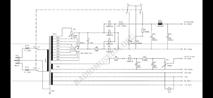

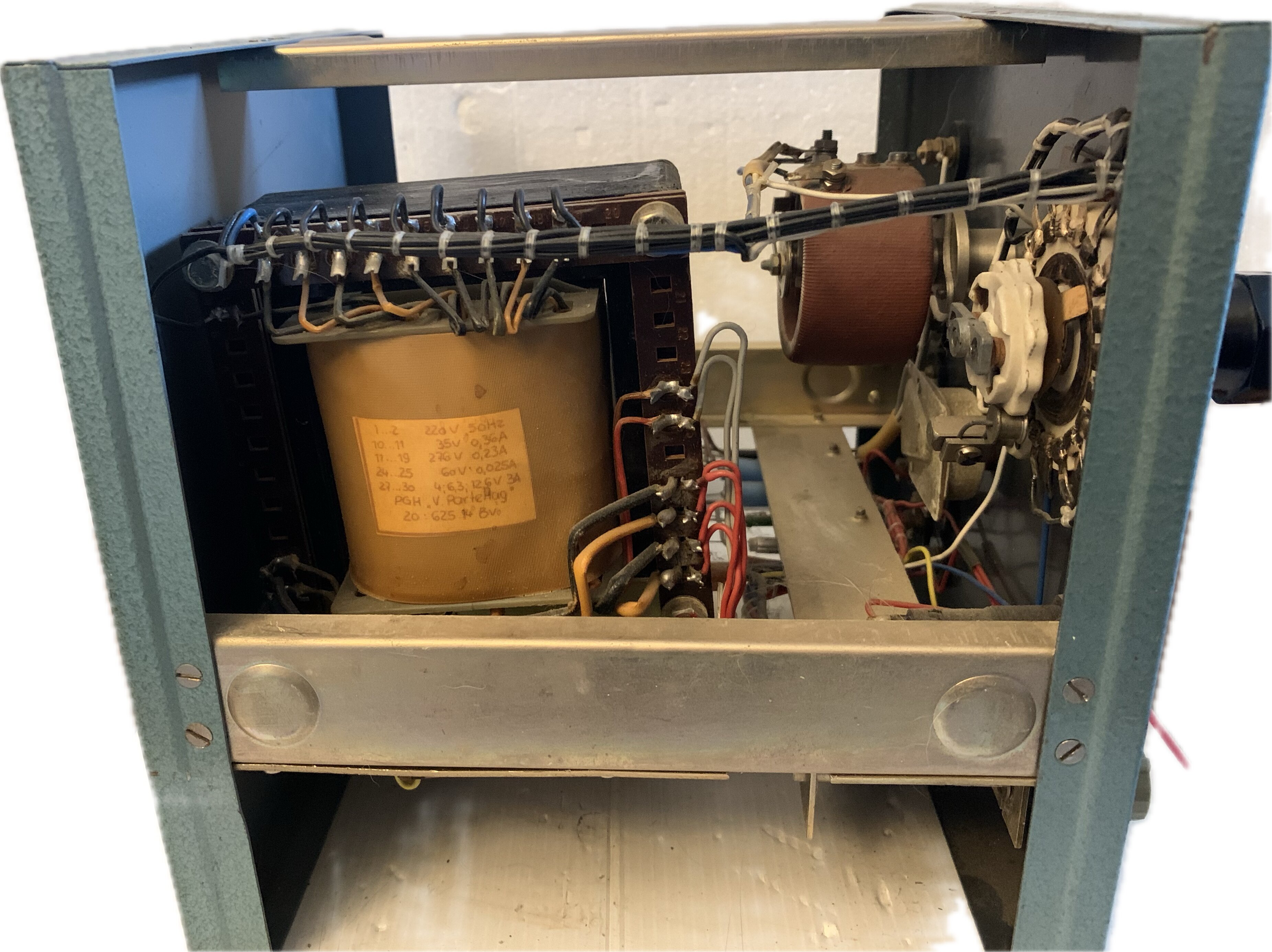

J’ai encore rien arrêté.Si j’avais l’alimentation d’origine, le problème serait réglé.
Je vais rien modifier, juste tester si l’émetteur fonctionne avec 300V sur la OA2 et une R bobinée et réglable.

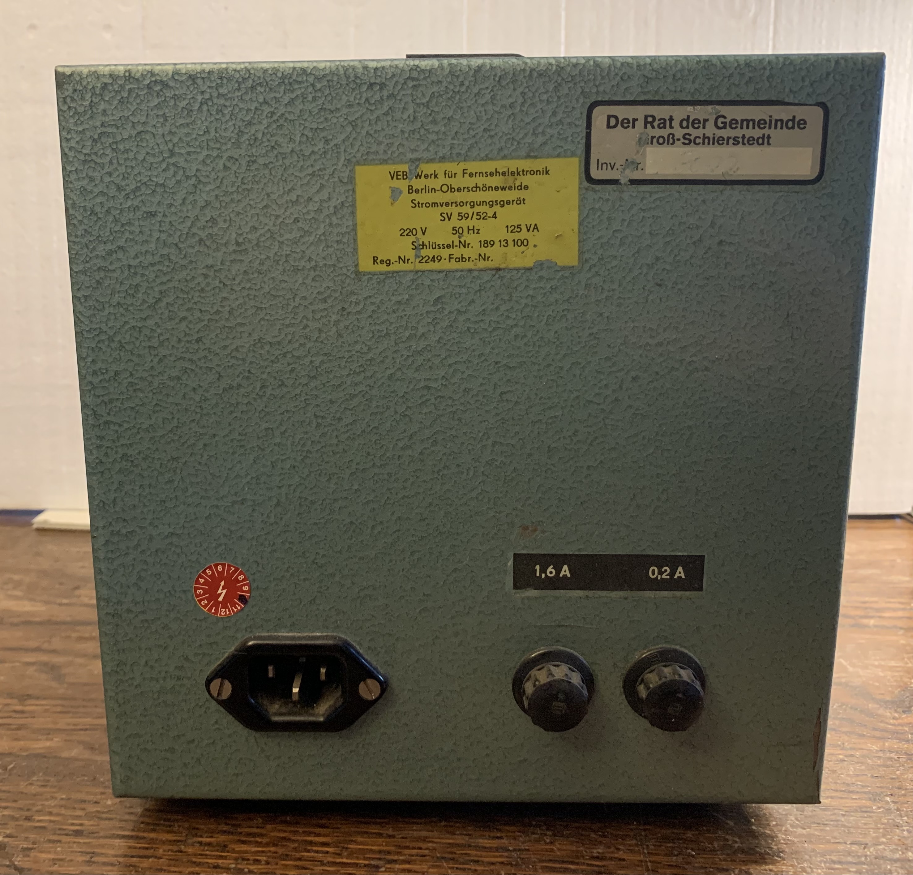

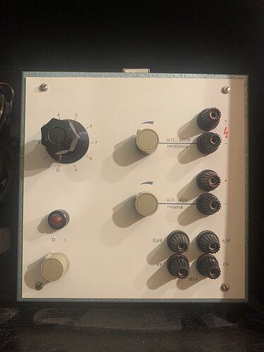

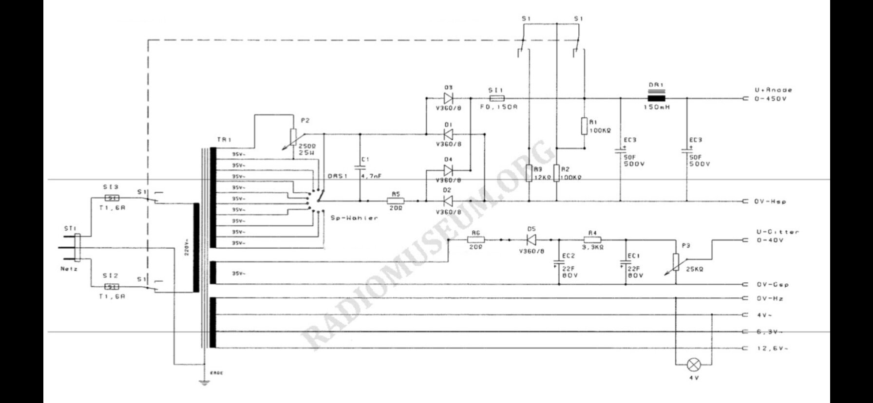

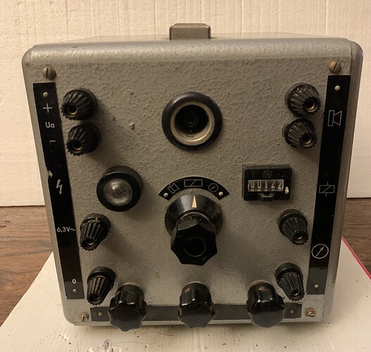

Je vais me servir de cette alimentation Allemande qui servait à alimenter un appareil pour tester des tubes radioactifs :thinking:.
Attention, elle risque d’être limite
150mA max. pour les 300v.
0A2 =25 ou 30mA
El84 =35à40mA
Petits étages d’emission =40mA
PA 2E26 =80 à 100mA
Le calcul est vite fait
8YG utilisait un bête transfo standard pour les amplis BF de 200mA
Ok!
Peut être une modif de l’alimentation?
