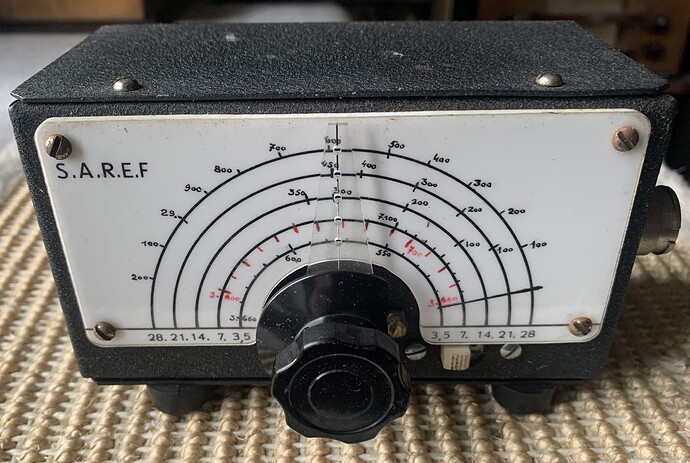

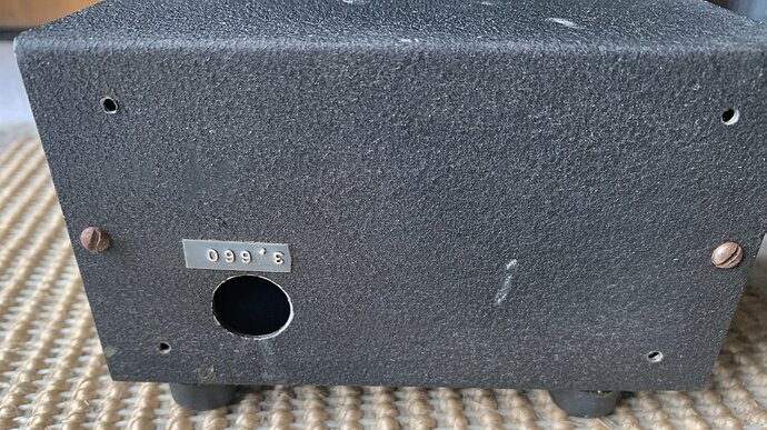

Émetteur HF S.A.R.E.F. F8YG version 2E26
Manque l’alimentation et un quartz 3,6 Mhz.
Pourquoi SAFER alors qu’il est marqué SAREF ?
A oui, corrigé !
Dyslexie
Bravo pour la trouvaille , magnifique objet ,
Vous pouvez vous passer de quartz puisque vous avez le VFO

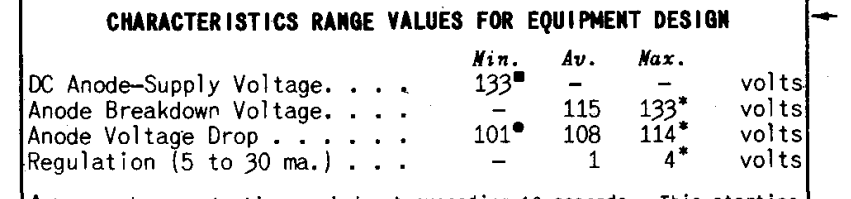

Sur le schéma de l’avant dernière version, c’est marqué 150v et sur la dernière, 105v.
Une erreur?
Non il y a eu les deux ça ne change pas grand chose
si c’est un 0B2
il regule a cette tension
par contre pour qu’il s’amorce il lui faut min 133V alim*
apres la tension baisse a la tension de regulation (R negative de la phase d’amorçage)
donc 150V alim est normal, cette valeur depends de la R qui alimente le tube pour ne pas depasser son courant max
OB2 regule a 115V
Ok, merci.
C’est simple à verifier : voir si le 0B2 est alimenté a partir du a 150V ou du 300V
Oui le 150v va sur la OA2.
pas directement il faut une R serie pour limiter le courant a 30 mA max
Oui , la résistance est dans le coffret standard d’alimentation , mais comme la tension de 150 V n’est pas utilisée dans ce montage , autant partir du 300 V
(le 150V est seulement utilisé dans l’émetteur VHF)
quand on n’a pas le coffret d’origine piège a C… la résistance dans le coffret alim
Donc 300v avec une R à calculer pour 30mA max sur la OA2.
Absolument , il faut d’abord fabriquer l’alim et mesurer la HT ensuite on calcule .
On n’est pas obligé d’être strictement à 30mA , ça dépendra surtout de ce que consommera l’oscillateur
J’avais réalisé une carte alimentation réglable à base de mosfets et régulateurs pour lampemètre il y a quelques temps, 2xHT, 1xfilaments, 1xpola. Je vais l’utiliser avec un « Variac » pour mesurer la conso plaques de la 12AU7, sur 108V sans la OA2. Je pourrais calculer la R.
