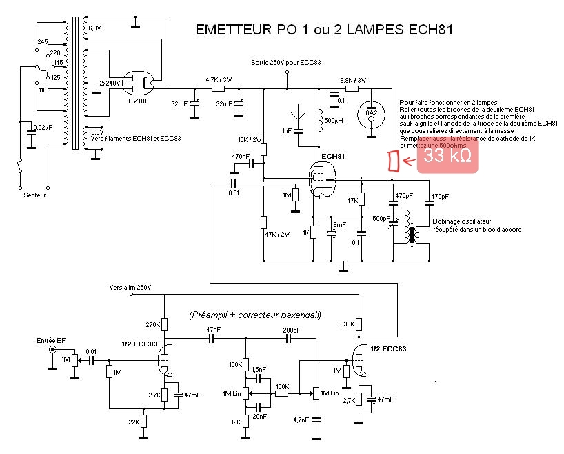

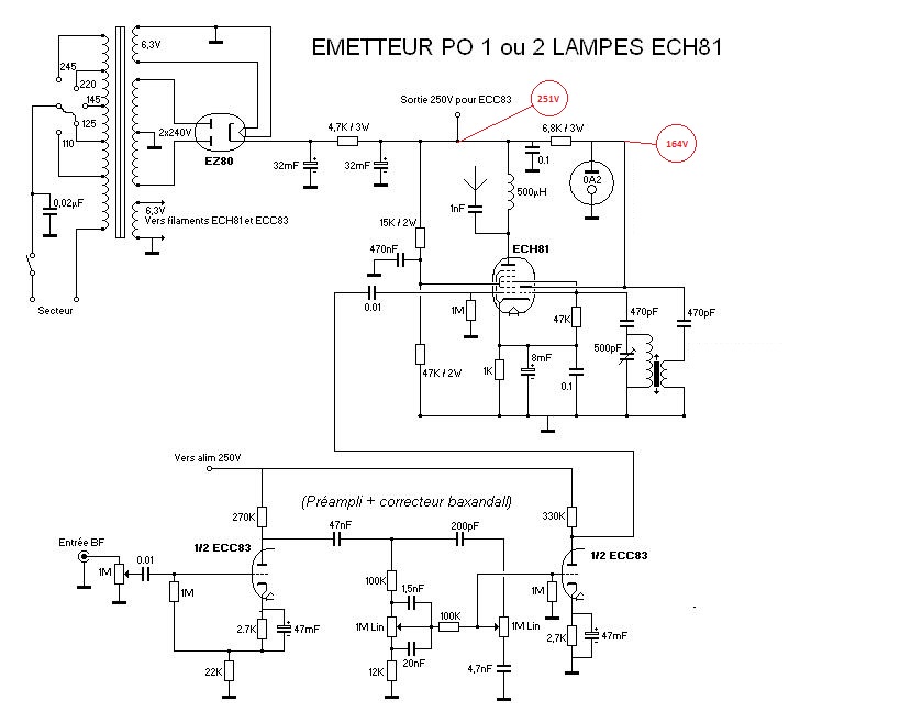

Emetteur PO

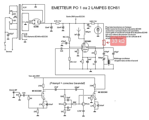

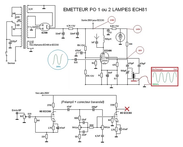

trouver 206V sur l’anode avec un régulateur néon de 150V dans le circuit d’alimentation est bizarre , il y a certainement une erreur
en plus il y a des incohérences dans le schéma , d’ou sort-il?

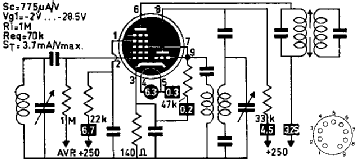

En fait il faut prendre le schéma « normal » d’application de la ECH81 en changeuse de fréquence pour comparer, on doit avoir plus ou moins la même chose, sauf que l’on mets de la BF à la place du signal d’antenne et une self de choc à la place du bobinage du 1er transfo MF, rien de sorcier …
Par exemple celui-ci :
ech81
PS : il ne fonctionne pas à cause de l’OA2 directement sur l’anode de la triode, si on veut mettre une stabilisatrice, il faut mettre encore une résistance en série, 33kΩ selon la notice d’application.
Comme cela :
Le tube au néon OA2 directement sur l’anode de la triode l’empêche de fonctionner et produit cet effet de relaxation
Absolument , et un petit 100nF à ses bornes fera aussi avancer le schmilblick , en plus pour éviter une trop forte réaction , le condensateur de 470pF dans la grille pourrait être remplacé avec bonheur par une 100 Ohms et un 100pF en série
on va effectivement arriver à un montage classique …qui risque de tomber en marche
il faut verifier le sens de branchement du bobinage de reaction de l’oscillateur
si cela n’oscille pas croiser les fils du bobinage anode triode
le sens du bobinage n’a rien à voir dans cette histoire : dans certaines conditions il y a oscillation : le schéma a simplement des erreurs voir les remarques au dessus
une fois les erreurs corrigées bien sur
je croyais qu’il fallait que la reaction soit positive pour que cela oscille sur ce type de montage ?
Avec une réaction négative j’ai du mal à trouver des montages qui oscillent :wink:
donc il faut bien regarder le sens de branchement de la bobine de reaction si cela refuse toujours d’osciller avec les modifs

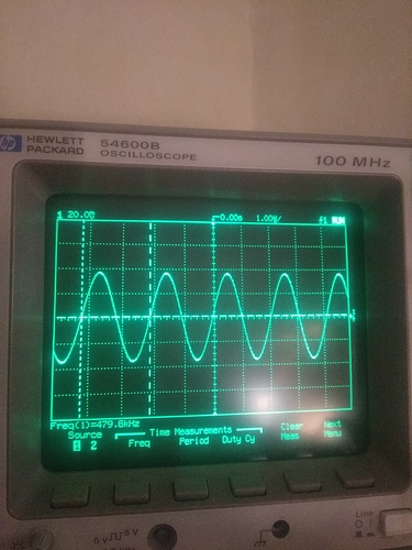

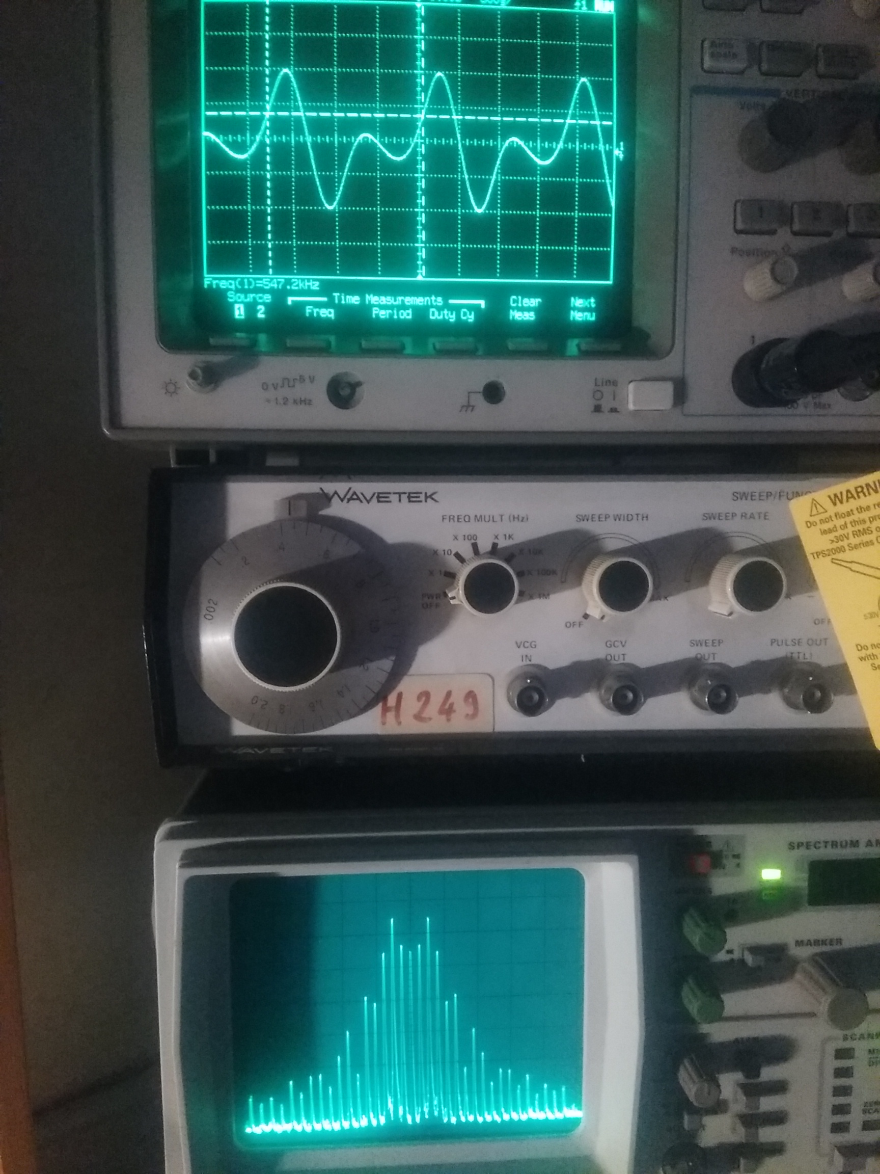

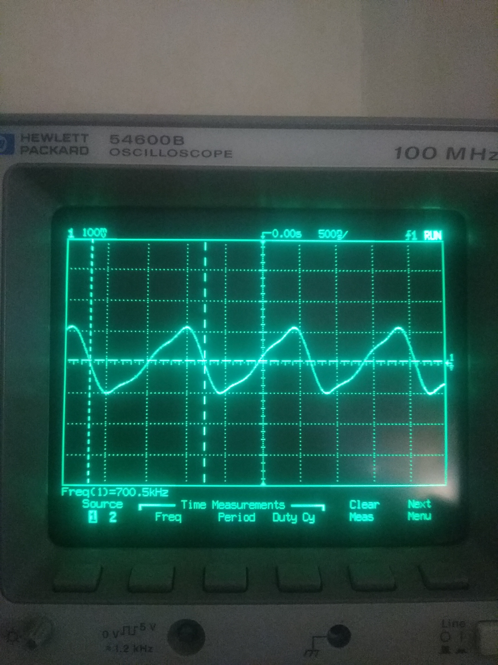

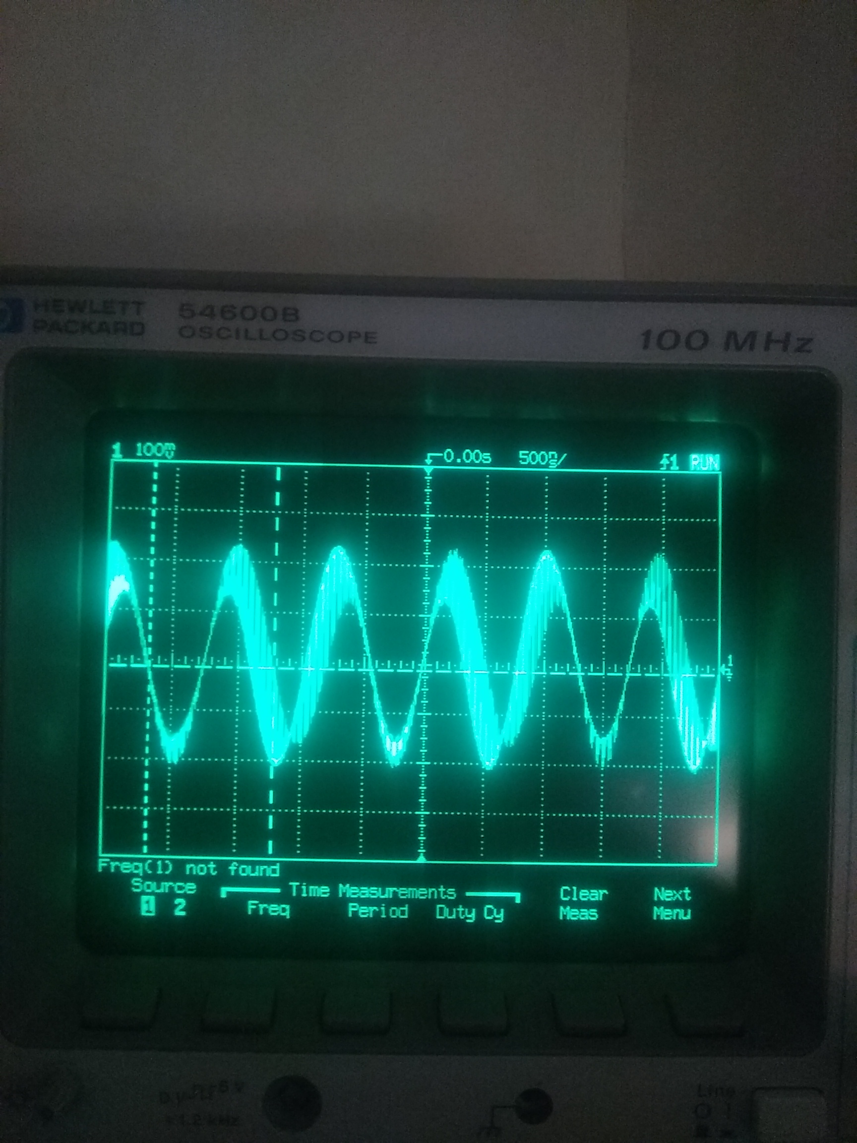

Et a quoi vous fait penser la sinusoïde du deuxième oscillogramme ?
alors il devrait recevoir qq chose, tout au moins un souffle si la modulation ne marche pas
a moins que la frequence soit dans les choux

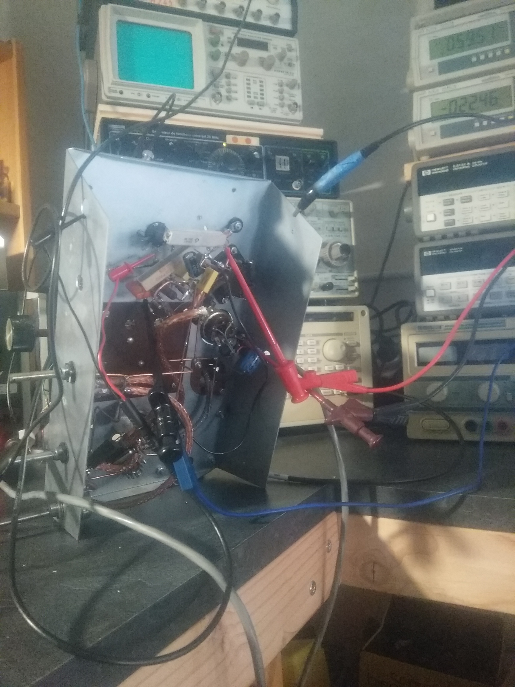

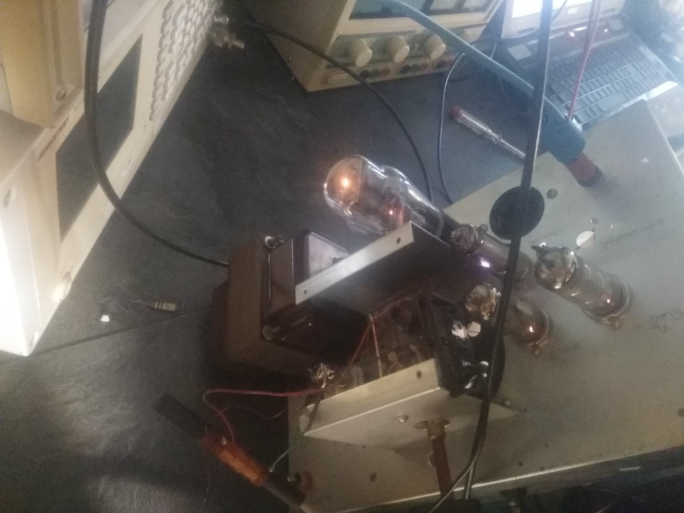

Je reviens des 2 jours de stages chez les Radiofilistes de l’Isère ! J’ai appris pleins de chose ! C’était très chouette ! Et j’ai ramené mon petit émetteur le 2 ème jour !
Le soucis était la bobine de l’oscillateur qui n’était pas bonne (qui partait en vrac et modifiait la consommations de courant de plusieurs mA, suffisant pour créé des écarts de 50v sur la HT en fonction du positionnement du CV …)
J’ai appris à reconnaître les différentes bobines (que ce soit bloque d’accord, tr MF ou cadre ferrite).
J’ai donc pris un cadre ferrite, sur lequel existait déjà une bobine accordée pour les PO. J’ai réalisé une autre bobine de 20 tours sur la tige de ferrite.
Après MST, j’ai 251v stabilisé, soit une consommation de courant constant sur la HT, quelque soit la valeur du CV !
Et en approchant la sonde de mon oscillo des bobines (pour ne pas trop perturber mon oscillateur), il oscille parfaitement, belle sinus de 472kHz à 1,6MHz (je suis entre les PO et GO, il faudra de je rectifie les bobines de mon oscillateur :slight_smile: )

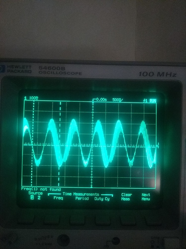

J’entends bien le souffle dans un récepteur AM, mais la modulation ne fonctionne pas ! De quel côté chercher ?
(Je n’ai malheureusement pas vu vos commentaires avant, faudrait-il que je réalise toujours les modifs que vous m’avez indiqué ? )
Bonjour S3b, ce n’est que mon avis, le correcteur de baxendal est inutile, on est en AM, supprimé cet étage, maintenant que cela fonctionne en émission, injecter avec un générateur BF un signal de 1 Khz en sinus et l’ attaquer à travers le condo de liaison via la grille de L’ECH81, si vous êtes entre 472 Khz et 1,6Mhz c’est la gamme des PO et OC :wink:
Christophe
Comme vous l’a conseillé HLJ avez vous ajouté la résistance de 33 ou 47k dans la plaque de la triode ?
Comment pouvez vous mesurer 251V stabilisés avec un régulateur 150V ?

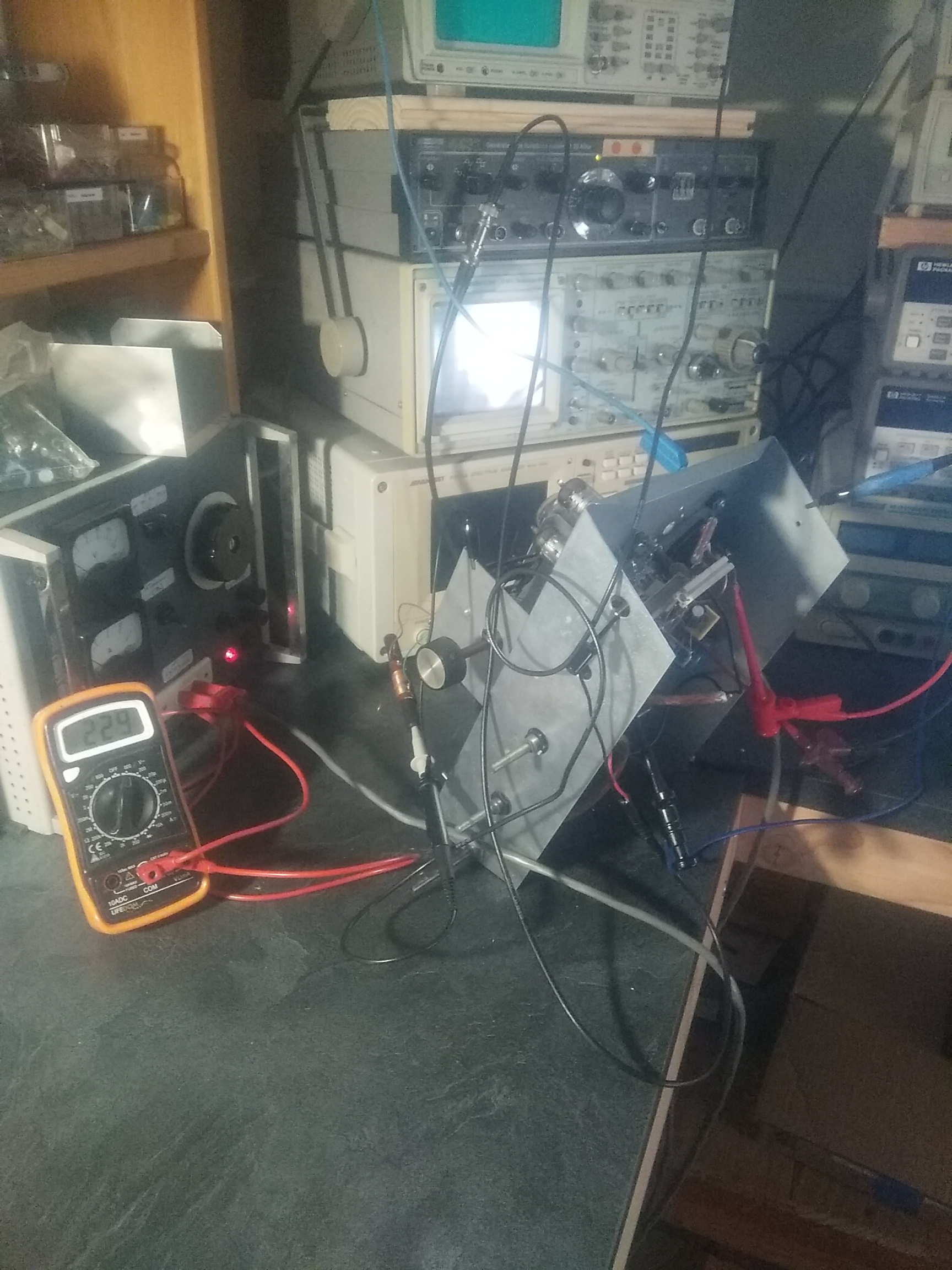

Alors, pour être un peut plus claire dans mes mesures :
Avant :
Après :
Malheureusement je n’ai toujours pas de modulation en y injectant un signale d’1Khz directement sur g1 de la pentode par l’intermédiaire de la capa 10nf

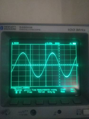

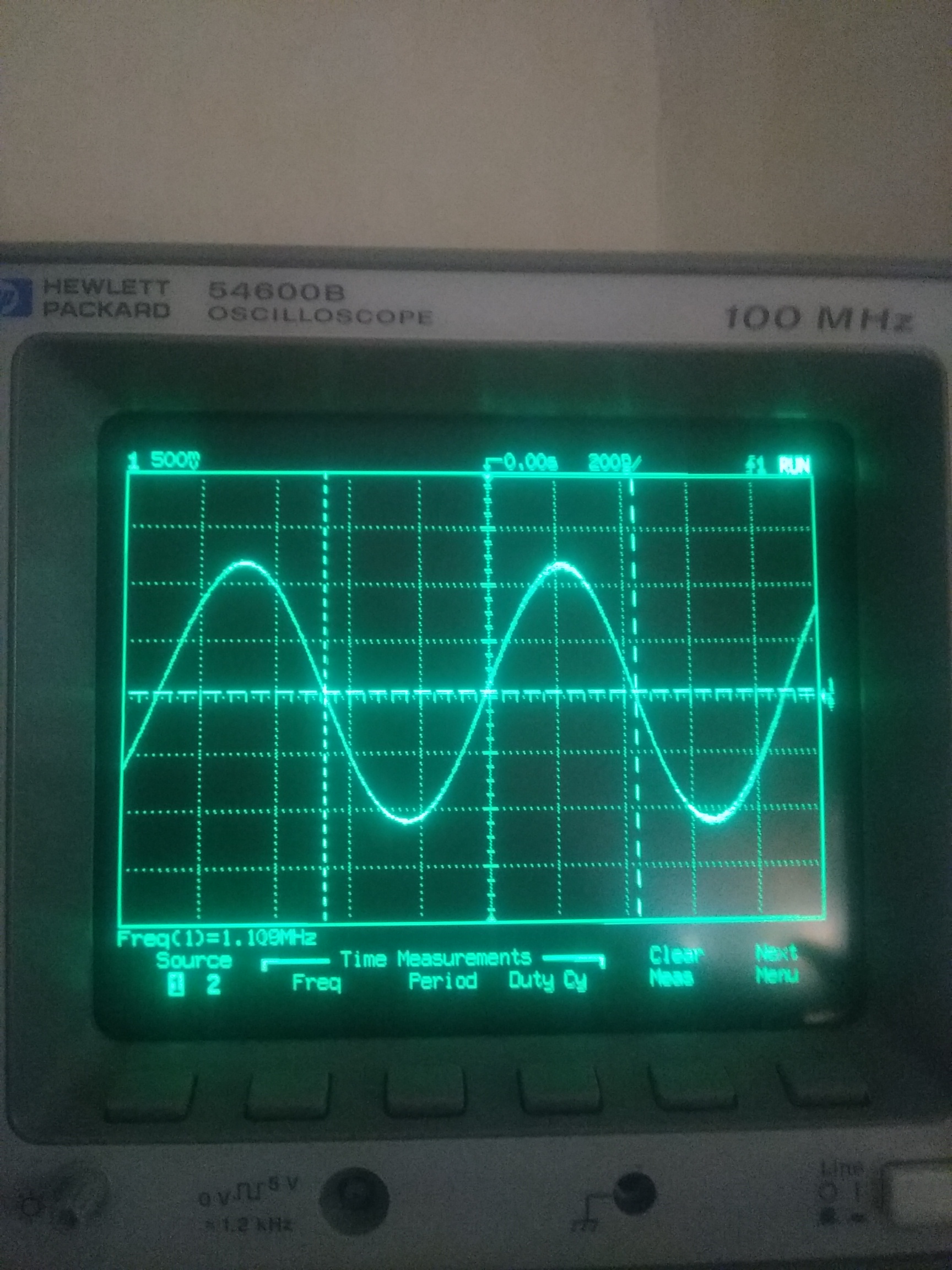

Par contre, si je met la sonde de mon oscillo proche de l’antenne, j’ai :
de 1.6Mhz à 1Mhz
Jolie sinus

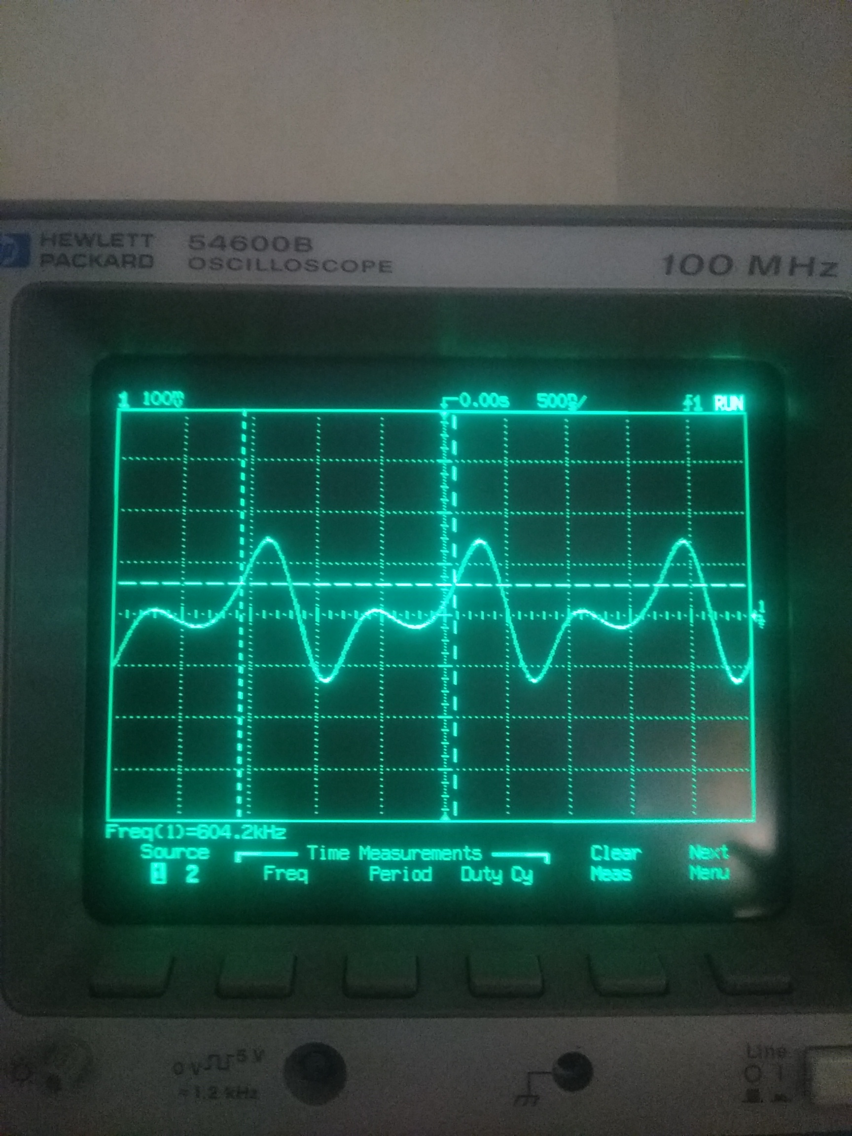

1Mhz à 700Khz
Le sinus se déforme pour arriver à une forme en dent de scie

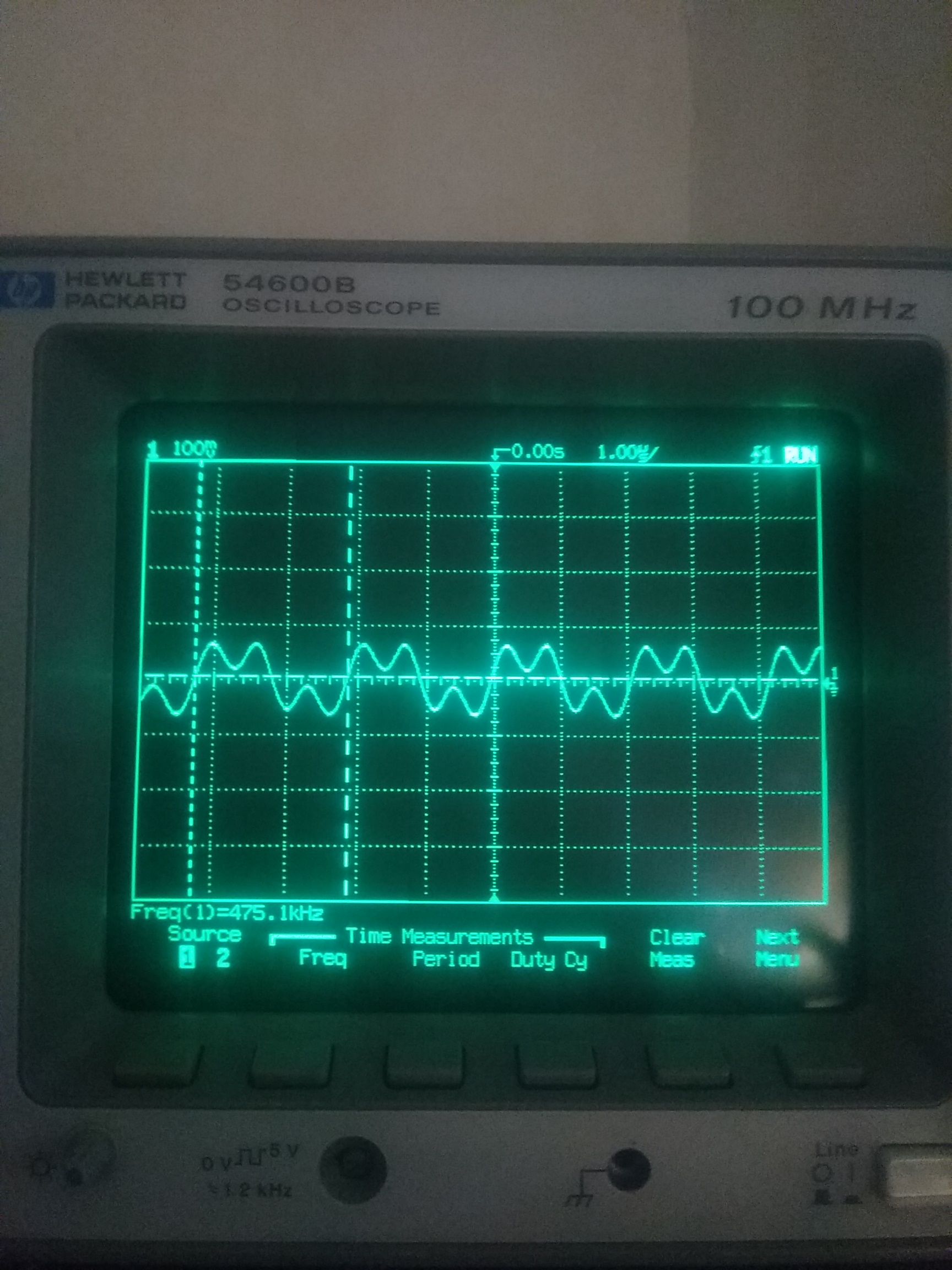

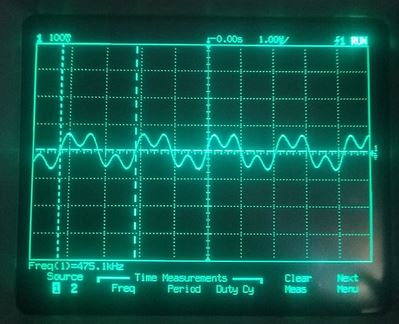

700Khz à 475KHz
Déformation de la sinus, elle se dé-double pour arriver à une forme de signal bizarre puis se triple en ayant une forme bizarre ne se rapprochant des 475kHz

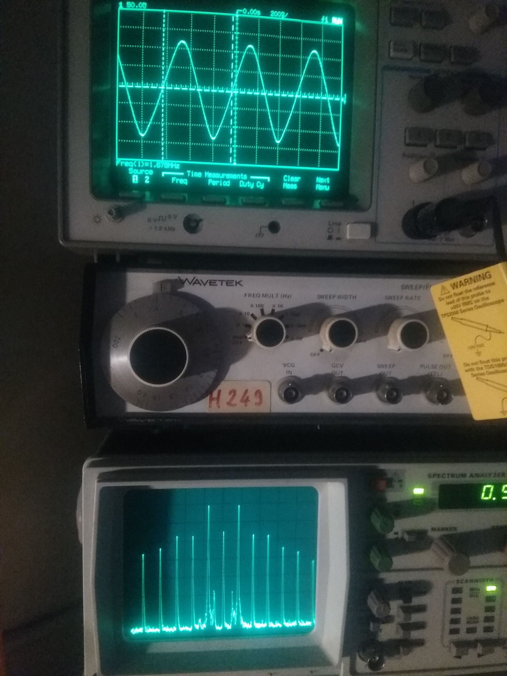

F%20%20%20H3
Ça, c’est typiquement l’addition de la fondamentale et de (essentiellement) son harmonique 3.
Idem pour le signal après la dent de scie.
Pas chouette, en quel honneur ils s’additionent ? :thinking:
En gros, au millieu c’est la fondamentale, puis l’harmonique de rang 1, 2, 3, etc … (Qui sont en double) ?

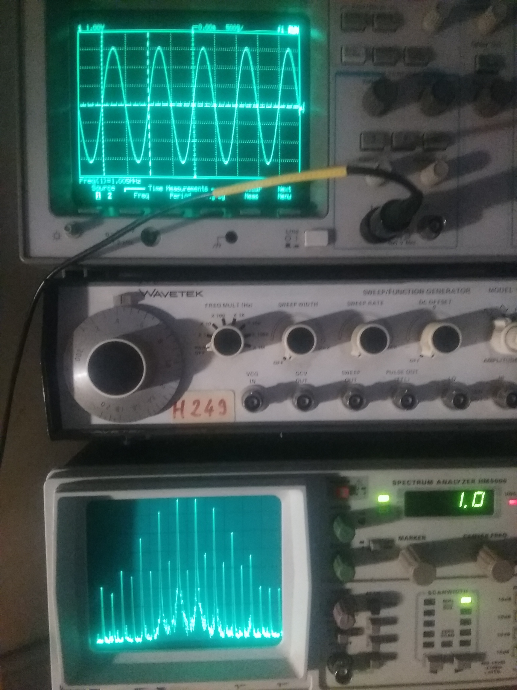

Sur l’antenne, à 547kHz :
Sur l’antenne à 1,6Mhz :
C’est curieux, à 1MHz elle diminue mais reste à la même amplitude sur les autres fréquences :thinking: (et sur l’oscillo, la sinus à une grande amplitude)
Si on veut voir la modulation il faut regler la BT du scope pour voir du 1KHz et pas du 1.6 MHz
vos spectres ressemblent bien a une modulation AM, quel est l’espacement entre les raies 1KHz ?
sans aucune indication de balayage et de frequence c’est un peu difficile a interpreter…….
