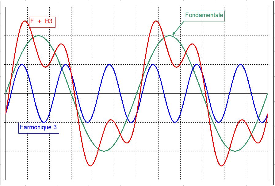

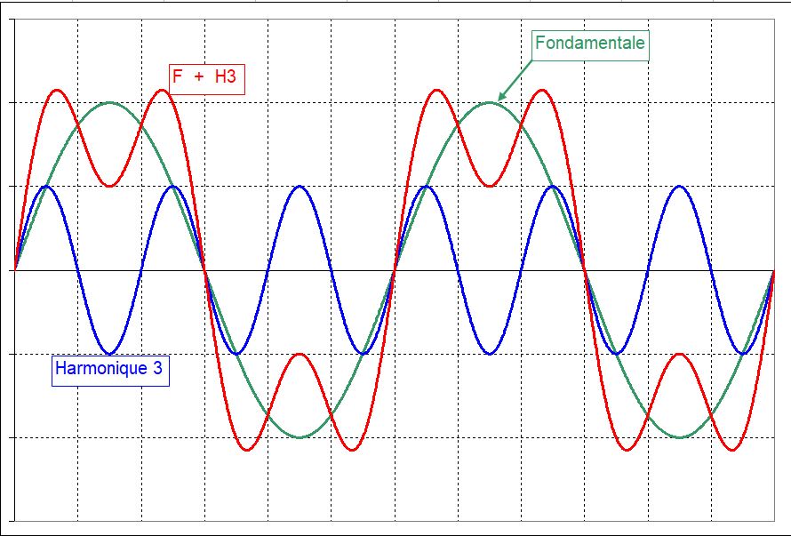

La sinusoïde subit une déformation provoquant l’apparition de l’harmonique 3 (essentiellement).
Petite simulation avec Excel (amplitude H3 = 0,5*amplitude F).
Premier graphique: les phases initiales de F et H3 sont égales à 0.
Deuxième graphique: Phi F = 0 et Phi H3 = -45°

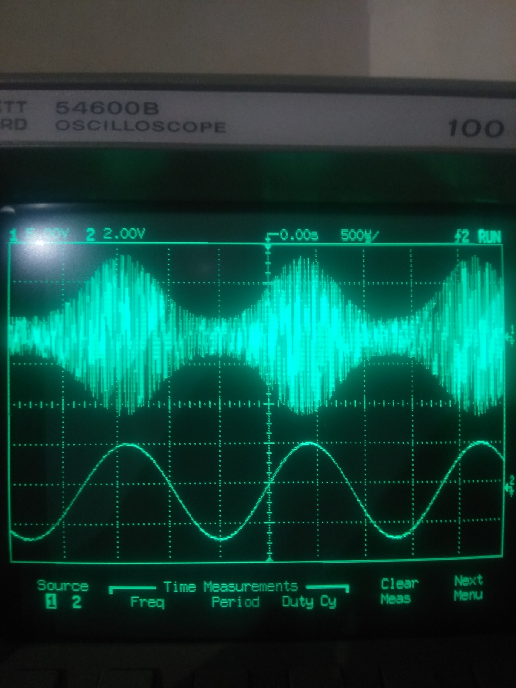

Ah ! Voilà quelques chose qui ressemble à une belle modulation AM !!! :smiley:
[IMG]
AAAAHHHHHH ! C’EST BON ! J’entends le 1kHz dans le récepteur !!! Et quand je change la fréquence émise (mes 1kHz) j’entends R2D2 qui me parle ! :smiley:

Voilà c’est beaucoup mieux sa ressemble mieux à un signal modulé en AM, et bien le problème était sans doute due au niveau de la régulatrice OA2 ( pas de lueur rose, l’attaque sur la grille de L’ECH81 avec le 1Khz est sans doute un peu forte ce qui représente une saturation, il ne reste plus qu’à améliorer encore bravo :wink:
