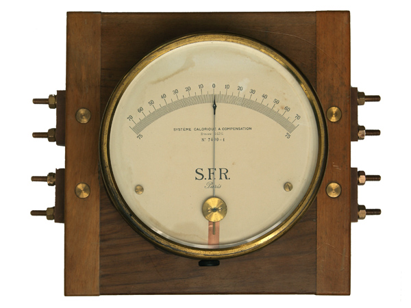

je viens de finir de restaurer un appareil de mesure (un de plus).
la marque sur le cadran avait attiré mon attention, sur un stand de la brocante des Quinconces à Bordeaux.
C’est sans nul doute une fabrication Chauvin et Arnoux, mais plaqué S.F.R. Ceux qui s’interessent à la radio savent sans doute que la SFR à équippé de nombreuses station d’émission d’émetteurs de la marque.
Une aute particularité, visible sur le cadran, est le zéro central. D’habitude il permet d’indiquer la polarisation du courant mesuré en même tems que sa valeur. le problème c’est que le système calorique est fait pour se passer des questions de polarité: le courant traverse un fil résistif, qui s’allonge proportionnellement au courant qui le parcours; c’est une mesure de courant efficace quelle que soit sa forme et sa fréquence.

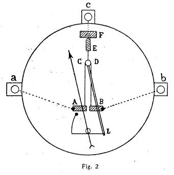

il n’y a pas UN circuit de mesure mais DEUX (AC et BD). deux fils sont traversés par leur courant respectif. les deux fils ont un point commun et sont montés de telle façon que leur déformations agissent en opposition. Si les deux courants sont identiques l’aiguille ne dévie pas de sa position d’origne.

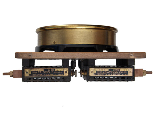

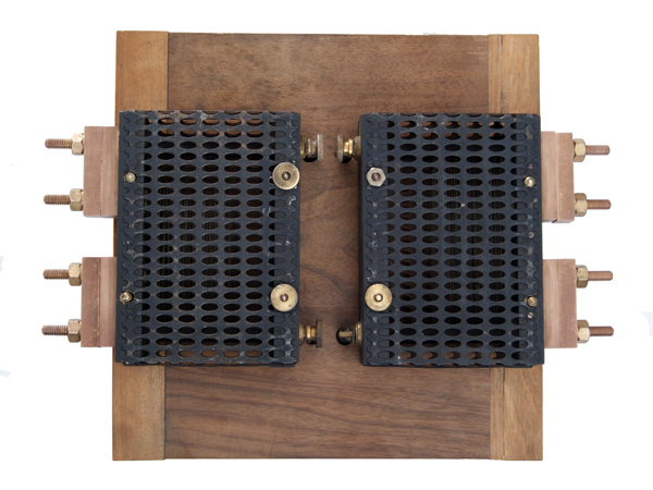

Pour terminer la descrition, il y deux shunts plaqués C&A, 150A, pour système calorique. fixés au dos de la plaque de bois.
On a donc un appareil de mesure de courants différentiels. Destiné à quel usage :question: :question:
Ce n’est pas forcément la valeur de courant qui est importante dans cet usage, d’autant qu’il n’y a pas, contrairement à l’habitude, d’indication de la grandeur mesurée sur le cadran. ( volt, Ampère…)
:wink: Daniel
Hello Daniel
Ne serait-ce pas un genre d’ampéremètre HF, destiné à mesurer le courant " antenne " ??
peut être, mais pourquoi un mode différentiel ?
:wink: Daniel
Pour voir les " modulation à l’envers" des anciens émetteurs AM ??
Bonsoir une fouée,
Peut -être pour un étage de sortie push pull d’ émetteur , pour l’équilibrage des courants HF dans le primaire du transfo d’antenne :exclamation:
Ou équilibrage entre deux alternateurs HF mis en parallèle pour augmenter la puissance rayonnée , la SFR a produit de superbes alternateurs HF ,la liaison longue distance avec Saïgon se faisait avec ces monstres de précision , entrefers extrêmement réduits et grande vitesse de rotation , une prouesse technique dont La SFR était la championne du monde a l’époque . Les courants de 150 A rappellent ceux qui circulaient dans les antennes de ces stations ondes longues
C’est une belle pièce qui a un intérêt technique et historique , bonne pêche Daniel :wink: elle a peut-être fait partie du célèbre émetteur de la région de Bordeaux le plus puissant du monde dont tout le monde a entendu parler et qui a connut une fin tragique a la fin de la guerre ., petit détail de l’histoire de ce grand poste , comme on parlait des alternateurs HF , longtemps un rotor de ces alternateurs a servi a un paysan du coin pour rouler ses champs après les semailles , drôle de destin pour un élément de station de radio . :neutral_face:
