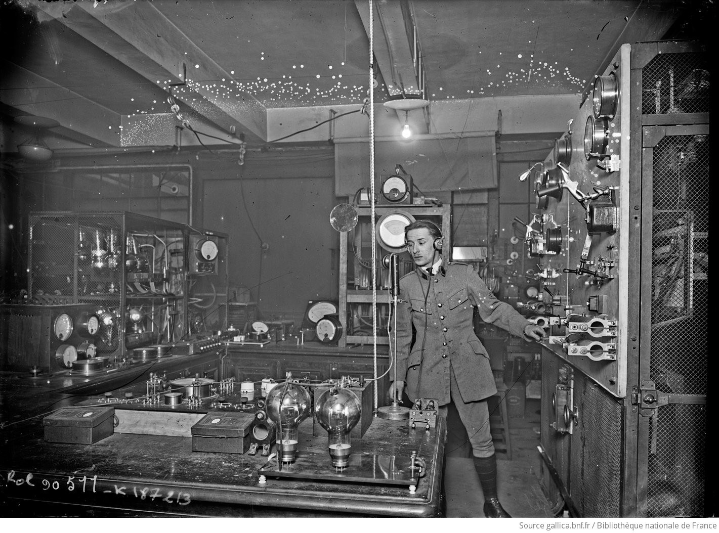

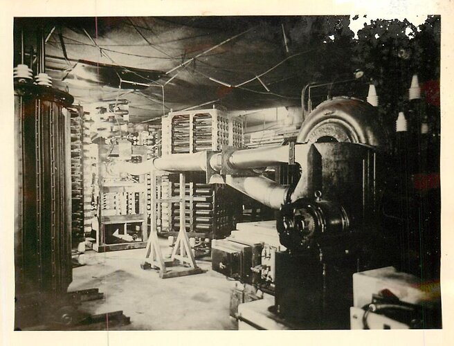

Emetteur tour eiffel 1924

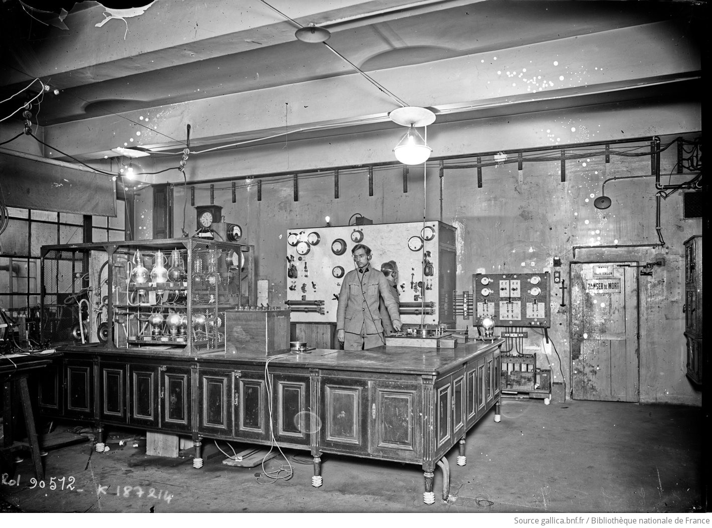

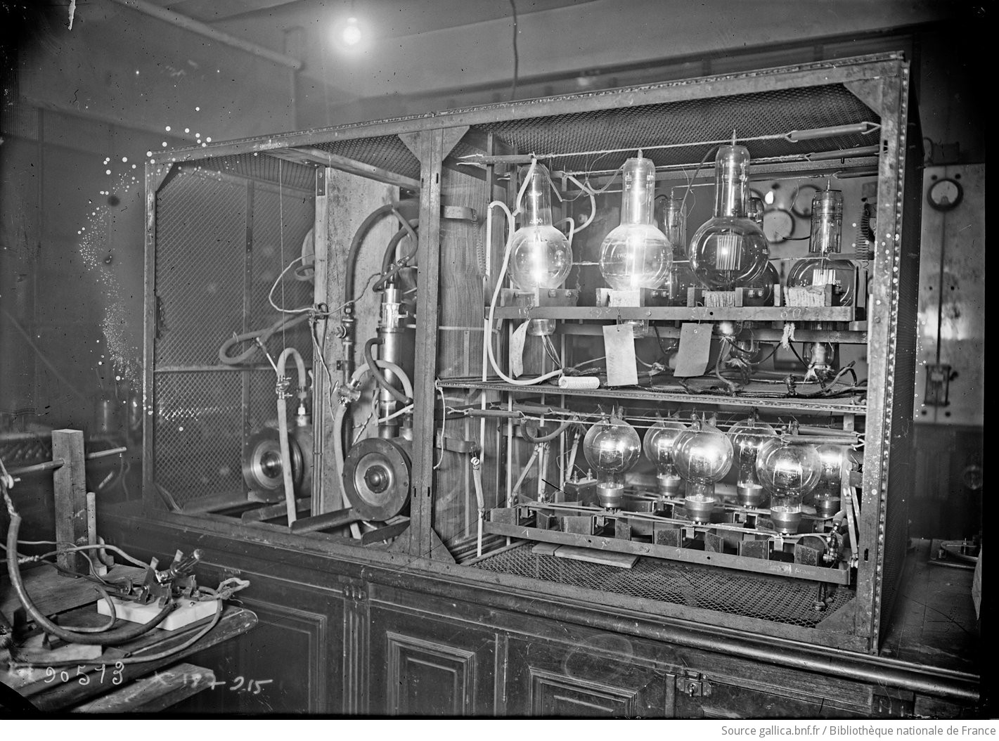

Des photos de l’émetteur de la tour Eiffel en 1924
Eiffel Tower radio transmitter, Photo Agence Rol, Paris 1924.
11 « J'aime »
Superbe !
:+1: Ça manquait pas de galvanomètres!
merci pour ces documents :+1:

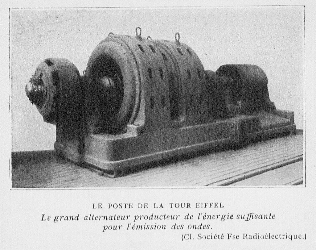

j’ai une paire de ces enormes triodes achetées a un Mr Lormier qui avait ete operateur a l’emetteur de la tour eiffel (partie militaire )
j’ai aussi quelques uns de ses carnets de note sur un desquel il parle de ses problemes avec nenesse le surnom d’un groupe moteur alternateur qui semblait leur causer pas mal d’ennuis
6 « J'aime »
Belles photos.
Et il ne fallait pas s’appeler Claude François !

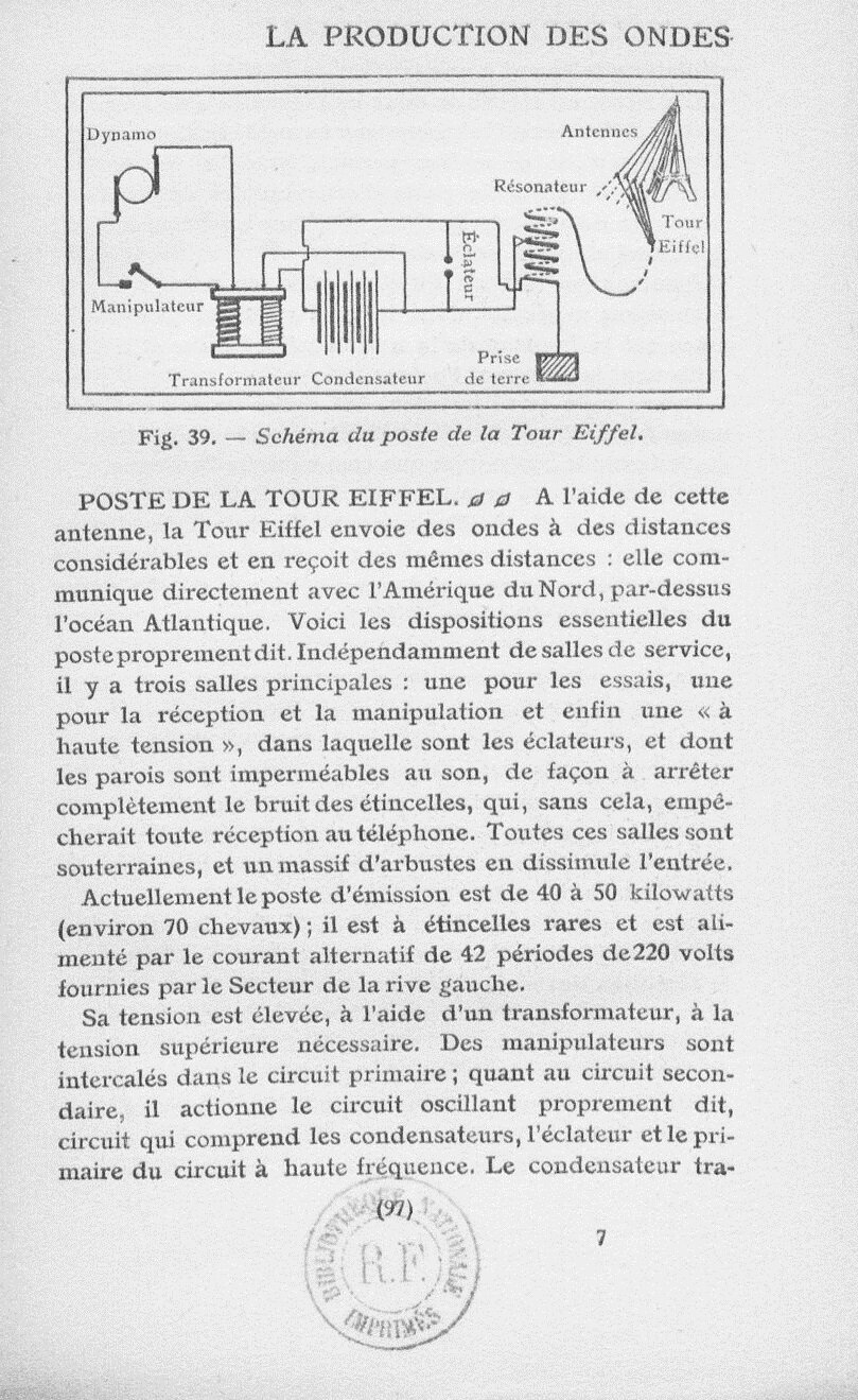

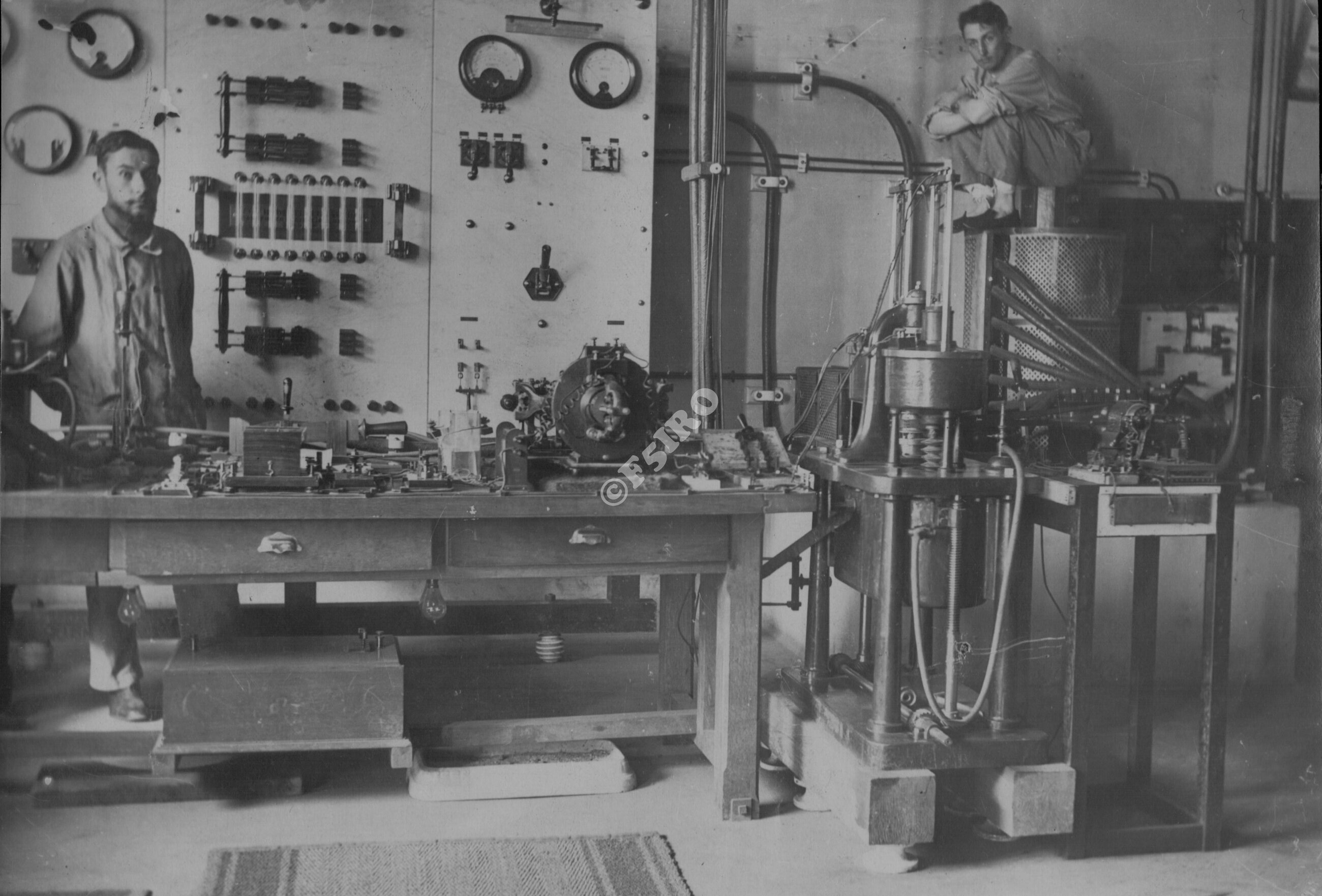

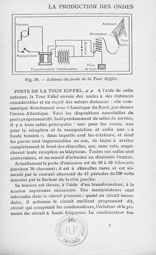

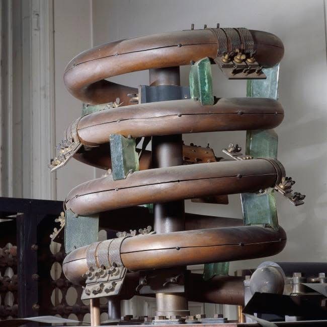

Avant l’utilisation des triodes, l’émetteur de la Tour Eiffel utilisait une émetteur à étincelles. A-t-on des photos de cet émetteur en fonctionnement ? A l’époque de cet émetteur à étincelles la tour Eiffel avait ses antennes qui « brillait » la nuit.
Celui-ci ?
5 « J'aime »
@Sapigneul Bonjour,
Un peu de littérature et quelques photos.
Cliquer 2x pour agrandir
suite

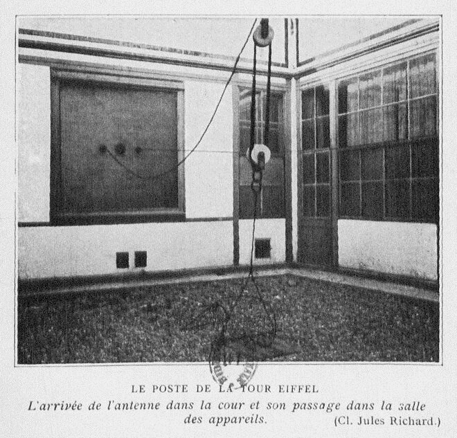

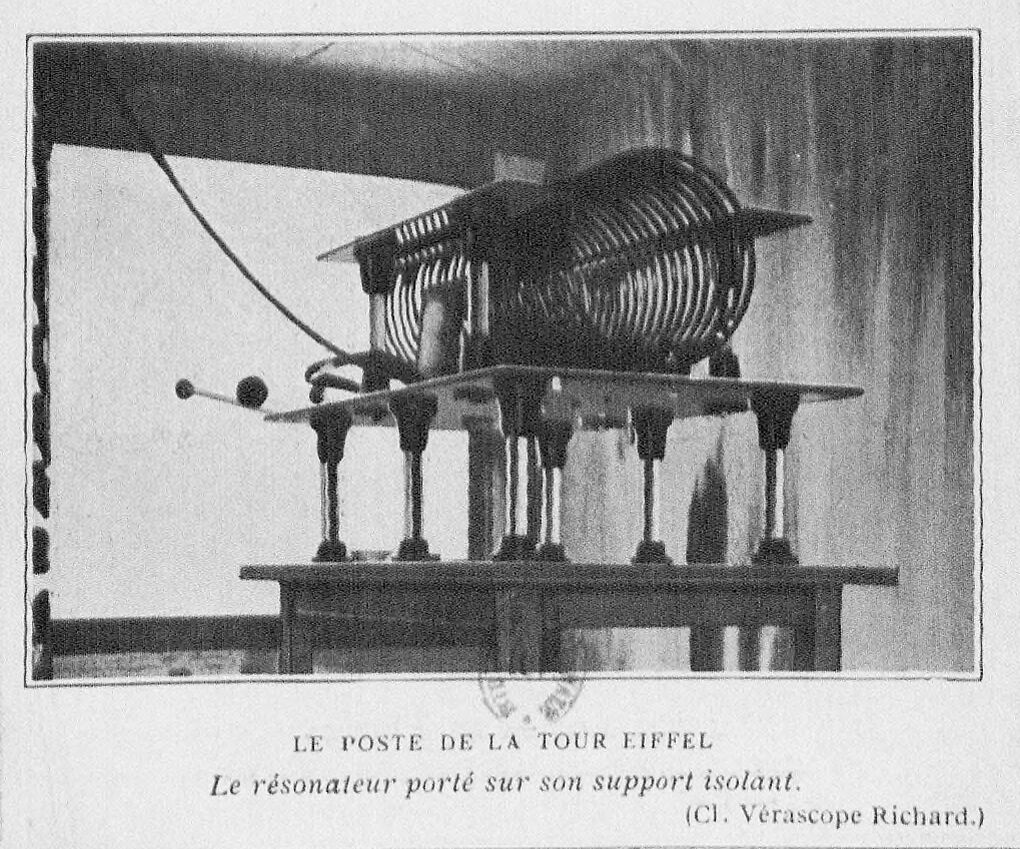

Source BNF - La télégraphie sans fil / par A. Berget
2 autres photos vu sous un autre angle
Éclateur et condensateur Mosicki de l’émetteur à ondes amorties

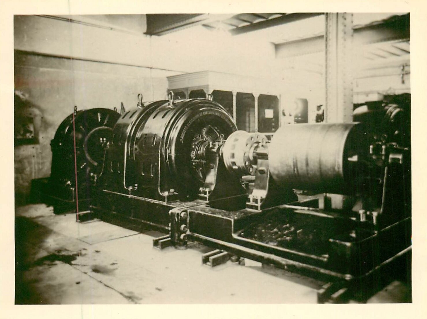

Groupe d’alimentation de l’émetteur à étincelles musicales

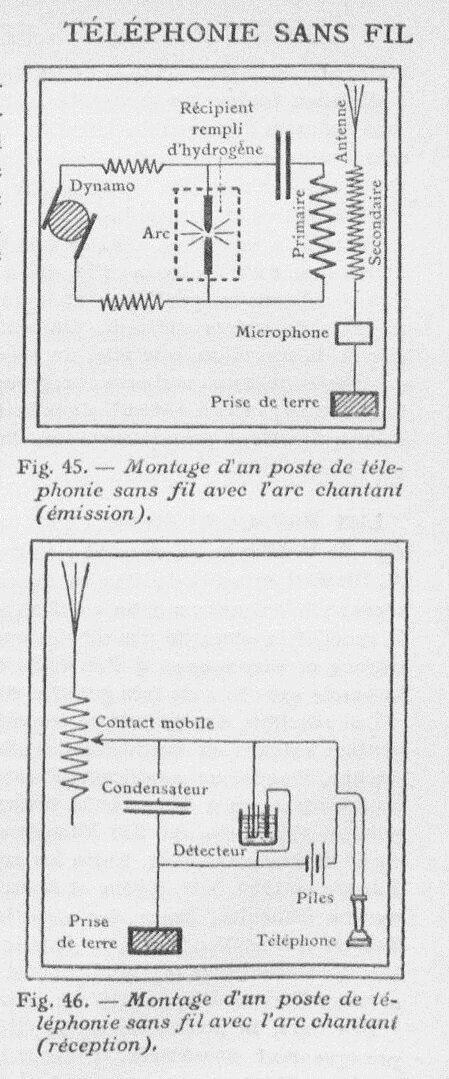

avant l’emetteur a lampes il y a eu en premier un emetteur a etincelles puis un emetteur a arc chantant
voir des photos de cette epoque, mal heureusement peu documentées
4 « J'aime »

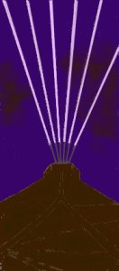

la nappe d’antennes en fonctionnement la nuit

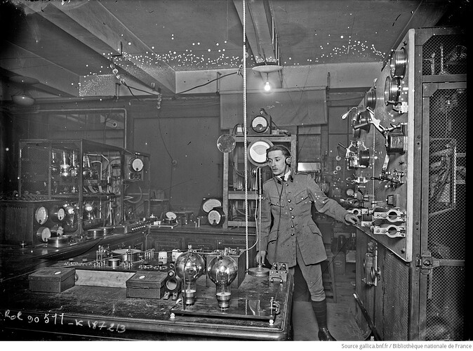

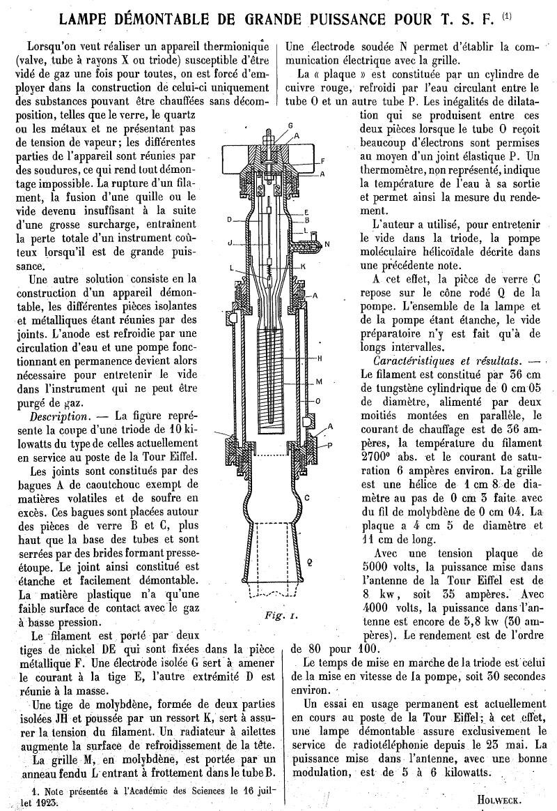

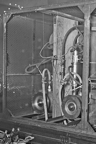

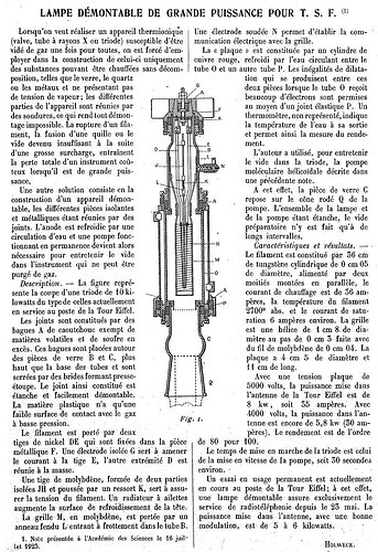

Détail de la toute première photo, à gauche des lampes.
ça ressemble à des pompes et à un circuit d’eau.

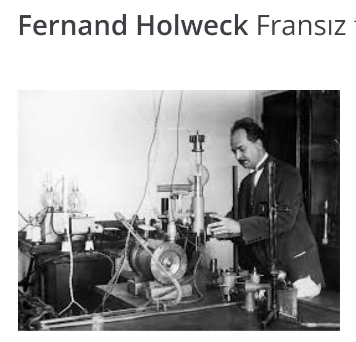

Aurait on un (ou des ) tube de puissance refroidi par eau ou bien ?
tube Holweck
4 « J'aime »

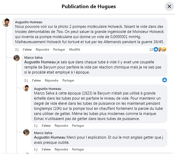

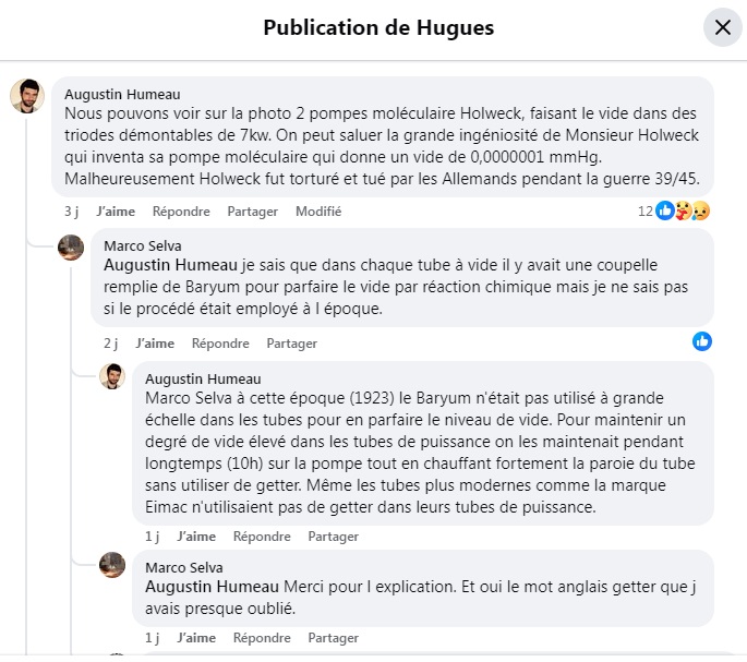

Les photos ont fait l’objet d’un topic sur ce groupe FB le 21 octobre dernier.
Vacuum Tubes / Valves
Concernant les pompes Holweck on peut y lire ces commentaires.
Bonjour Jean Pierre
Quelques remarques en passant
« Certains » tubes Eimac possèdent bien des getters il ne faut pas confondre les lampes d’emission à anodes en tantale fonctionnant au rouge vif et qui n’ont pas besoin de getters et les autres
