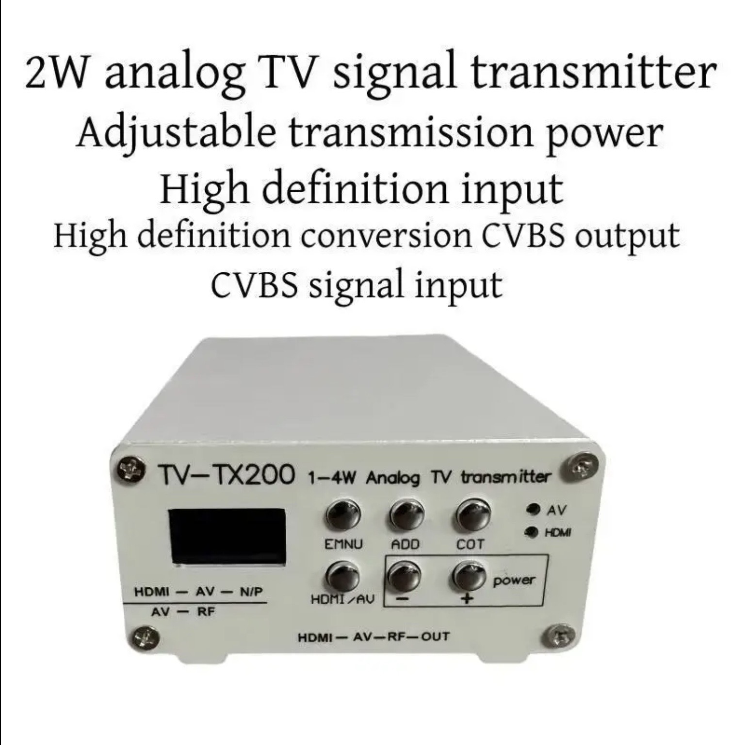

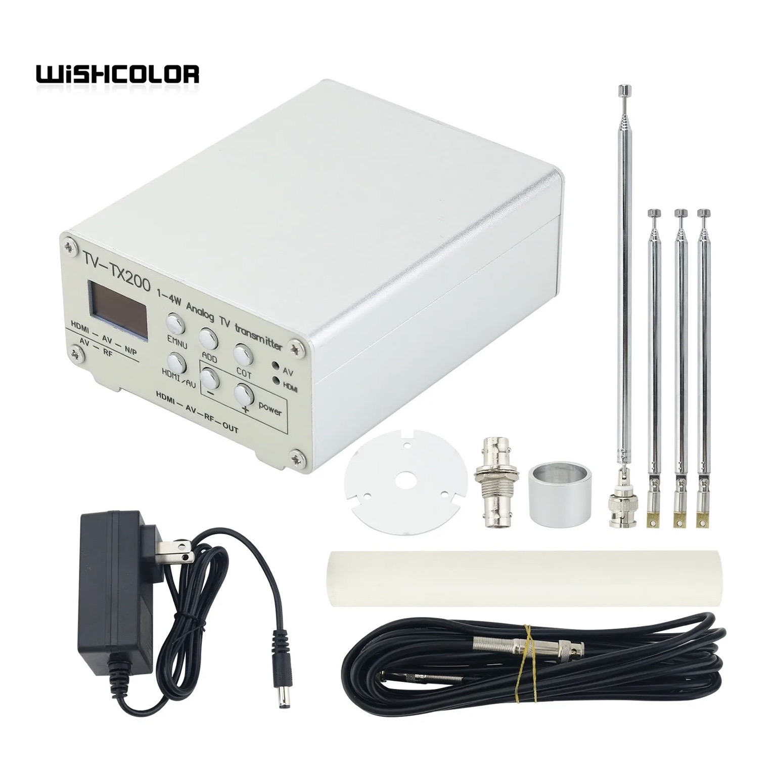

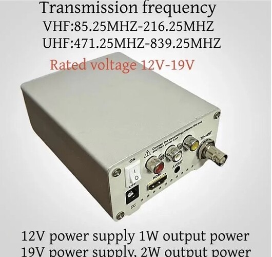

l’objet est la:
Analog tv signal transmitter 0.5w-2w adjustable power aluminum alloy hdmicvbs vhf uhf wireless video transmission Sale - Banggood.com
Comme toujours la description est lamentable.
Il semble compatible PAL et NTSC (P et N dans ses menus)
Il semble que si on entre en HDMI on ressort aussi en CVBS
En RF il est incompatible avec les TV uniquement Français mais on a du choix pour la sous porteuse son FM entre 4.5 et 6.5 MHz.
Il y a un pseudo test sur YouTube par un farfelu ici :
(https://www.youtube.com/watch?v=PDj-Mm8TUd8)
PS : vu la puissance (réglable) annoncée ce test met en danger les TV du voisinage
Pour le prix j’ai pris le risque et j’espère vous en dire plus.

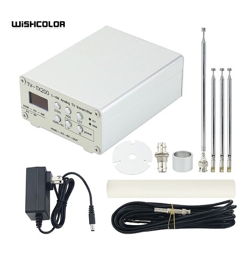

J’ai eu un échange avec Bandersen (ARF & YouTube) à propos de cet émetteur et fait quelques recherches. Il attends le sien au moment où je rédige ce message.

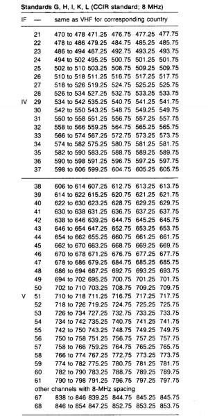

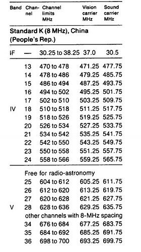

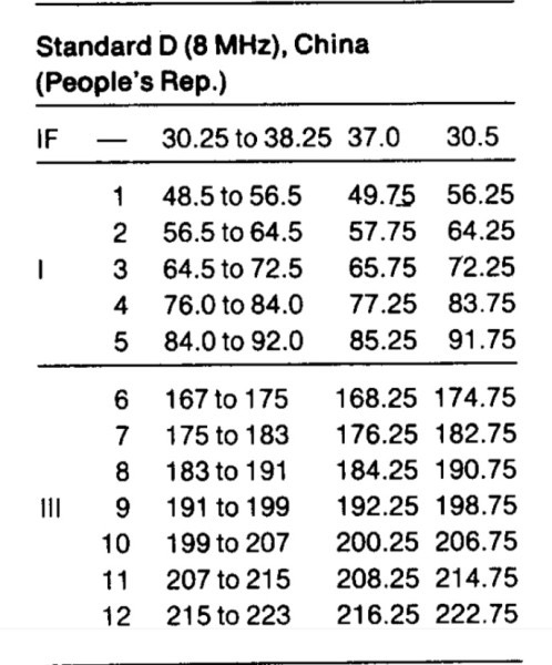

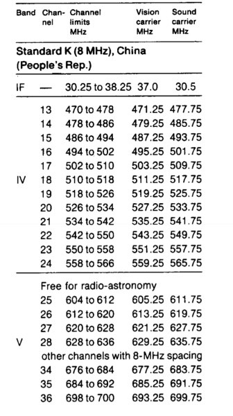

L’émetteur utilise des canaux de largeur uniforme 8 MHz en VHF (Norme D) et en UHF (Norme K).
La VHF est inutilisable en CCIR Norme B (canaux de 7 MHz et non 8 MHz)
Par contre en UHF canaux de 8 MHz, le plan de fréquence est celui de la Norme CCIR Europe (Canaux 21 à (feu) 69).
La sous-porteuse audio FM est réglable à 4,5 MHz (USA), 5,5 MHz (CCIR Europe Norme G), 6 et 6,5.
Ci-dessous, photos & plan de fréquences comparées Chine/CCIR Europe.
Aucune compatibilité avec la Norme L/France.
Pour les USA /Système M, compatibilité quasi-nulle à cause de l’écart des canaux US de 6 MHz vs Chine 8 MHz.
Seul le Canal VHF 10 USA est compatible.
Puissance émise : avec 100mW en VHF vous couvrez confortablement un appartement (vécu).
La puissance en « Watts Chinois » est probablement optimiste…
J’espère que ces infos vous seront utiles.

Tableaux extraits doc formation TV Rohde & Schwarz.

Merci pour les infos sur les canaux utilisables.
Effectivement en VHF c’est pas gagné
