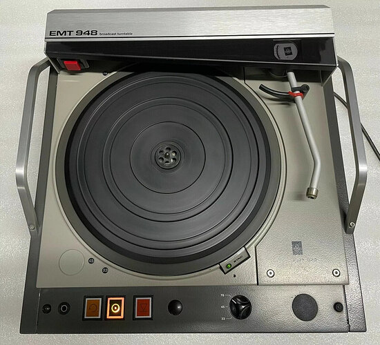

https://www.ebay.fr/itm/294857132237
fait defiler vers le haut il y a 128 photos

C’est une platine de rêve !
Le prix fait moins rêver, mais bon quand on connait la marque EMT, on sait bien que leurs modèles sont construit sans aucun compromis !
