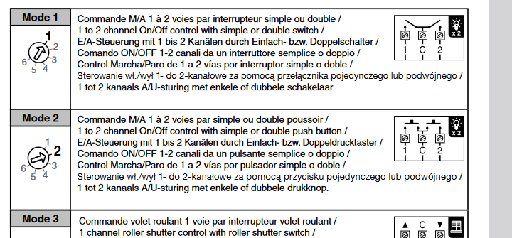

Du coup, une idée toute c…n :
En prenant un petit émetteur de la marque, comme :
qui a un switch bien accessible, il est possible d’y souder deux câbles, et de commander le contact à distance par un Rhaspberry ou un Arduino avec un programme horaire…
oui sans m’avançer celas doit se faire sans problème

Du coup, ce petit émetteur serait bien pratique : il a un bornier pour les commandes !
Et la notice indique qu’il y a un mode d’apprentissage, comme pour les télécommandes de la gamme.
Çà devrait le faire…
Et puisqu’on est dans les divagations, voici encore plus simple :
Un mode permet une commande par contact prolongé au lieu du contact poussoir.
Ainsi on peut imaginer un programmateur horaire tout bête, à picots, qui commande un relai pour fermer le contact…
Un « appui » permanent va bouffer la pile en moins de deux.
