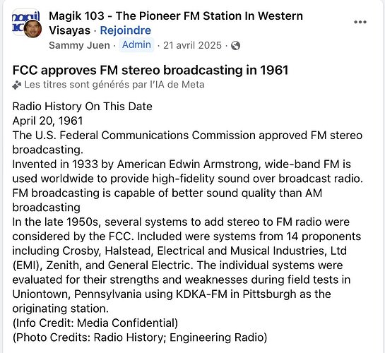

Bonjour @marceljack ,
Le système FM Stéréo Zenith-GE a été approuvé par la FCC le 20 Avril 1961 avec autorisation d’émettre en stéréo à partir de Juillet 1961 :
et un article du New York Times à ce sujet :
https://www.nytimes.com/1961/04/20/archives/conversion-to-stereo-broadcasts-on-fm-is-approved-by-fcc-radio.html
