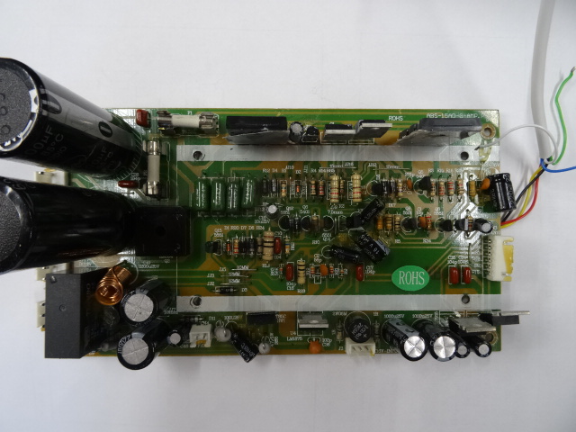

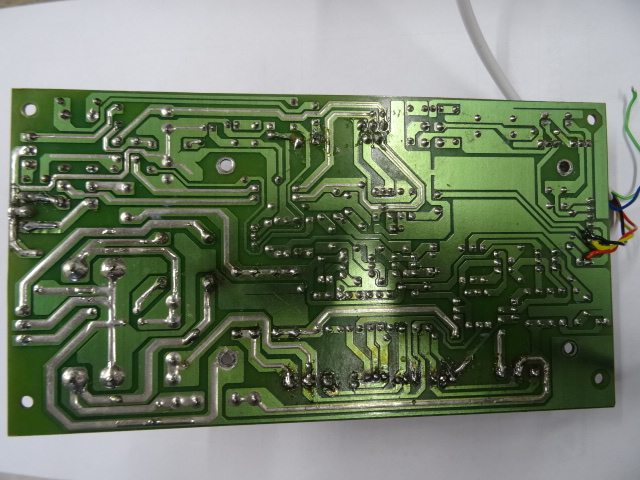

Bonjour, J’ai démonté la platine amplification avec l’alimentation, les tensions sont bonnes, j’ai remplacé quelques résistances et les 2 transistors de sortie, le préampli fonctionne. Seul l’ampli ne veut rien savoir et tous les composants que je peux tester, transistors, diodes, résistances, condensateurs…sont bons!
Je ne comprend pas pourquoi il n’y a rien en sortie, les hauts parleurs sont bons, les tensions redressées filtrées aussi. Je met une photo du circuit ampli
Quand je met sous tension le relais de commutation des hauts parleurs se colle et décolle de façon aléatoire…

Oui une composante continue se ballade, il faudrait déjà mesurer avec un voltmètre en mode V DC voir si une tension continue se ballade sur la sortie haut parleur. Concernant
Les transistors de puissance ce sont des bipolaires ou des mosfets ? Vous avez peut être les références.
Attention,
Si c’est une paire 2SA1943 2SC5200 comme je le pense.
Il y a pas mal de faux qui se promènent.

Ce sont bien un 2SA 1943 et un 2SC 5200, mais ils sont bons, le problème est bien en amont, au tout début de l’ampli, si j’injecte un signal BF à l’entrée, il ne va pas bien loin…et sans le schéma je suis bloqué. Quant ua relais il est bien sur les hauts parleurs et je vais faire des mesures demain.
Merci à tous
2SA 1943 et 2SC 5200 : Bons, à l’ohmètre ne veut pas dire qu’ils tiennent la tension.
Relais qui bat : Si le filtre envoi du continu, cela pourrait expliquer le Pb.
Filtre actif : Cela se teste tout d’abord en statique = Les sorties des amplis Op doivent être à zéro en l’absence de signal.
Tx
Pour les 2 transistors de puissance je les ai testé au transistormètre et ils sont bons, ils sont neufs car il y en avait un HS, j’ai changé les 2. Il n’y a pas d’ampli OP sur le circuit, que des transistors, des 2 n 5551et un LM 1875 qui semble HS, il chauffe…donc je vais le remplacer.
Mais je suis toujours coincé dans mes mesures sans avoir le schéma, j’ai du mal à suivre le circuit.
Pour le relais HP, il est commandé par une détection de tension avec une Zener de 5,6 v, et la tension aux bornes de cette Zener varie autour de cette valeur…
