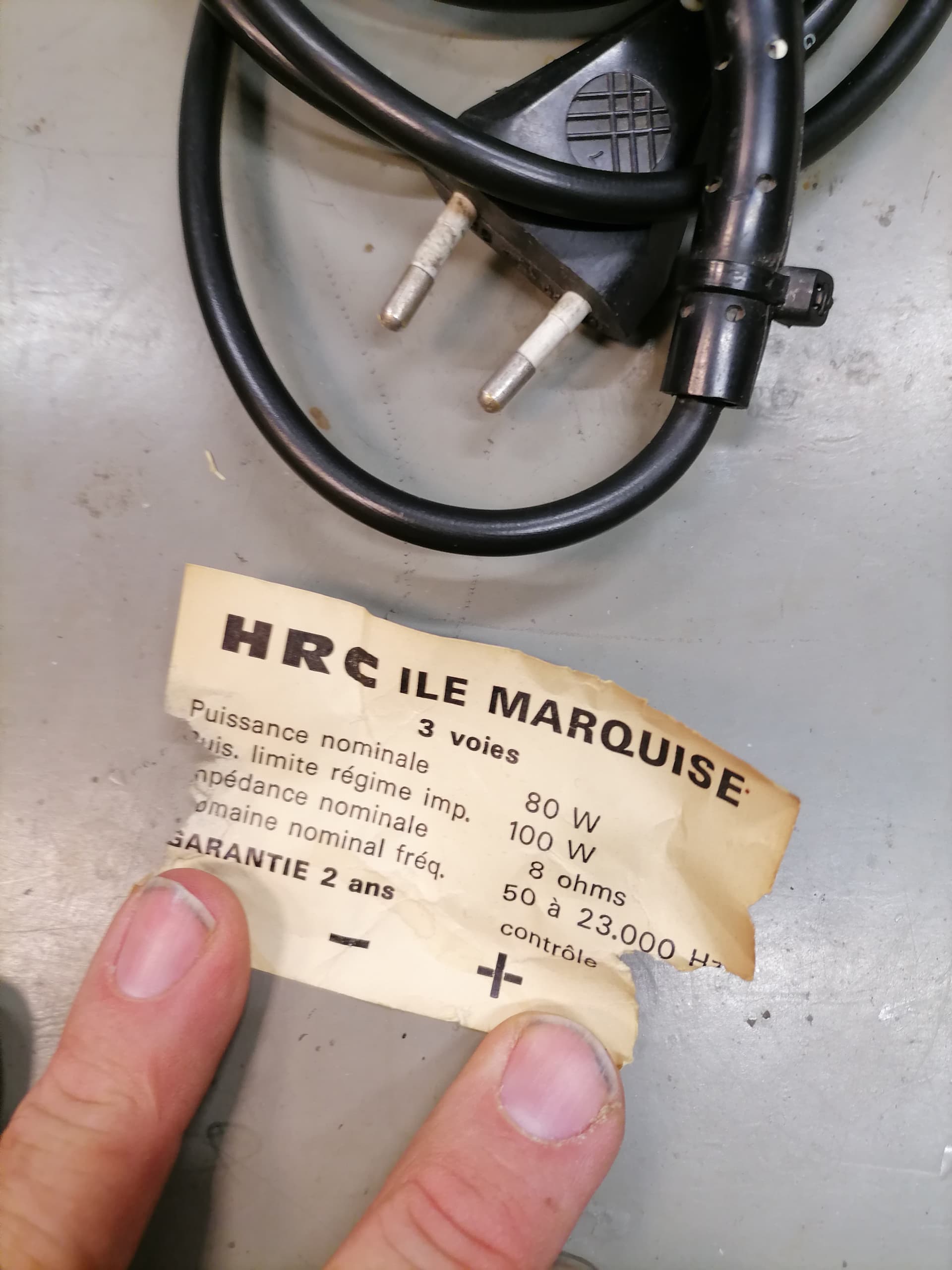

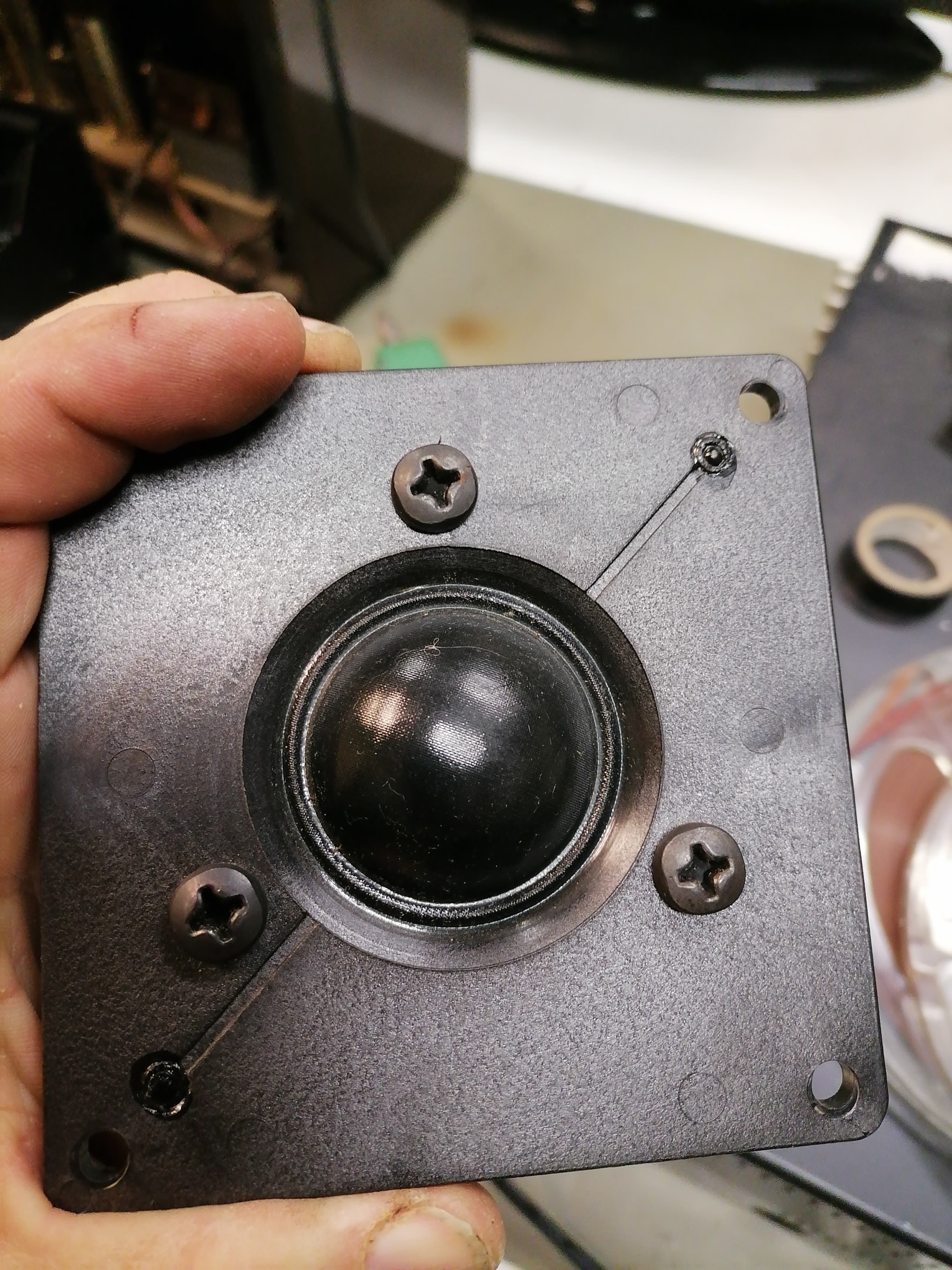

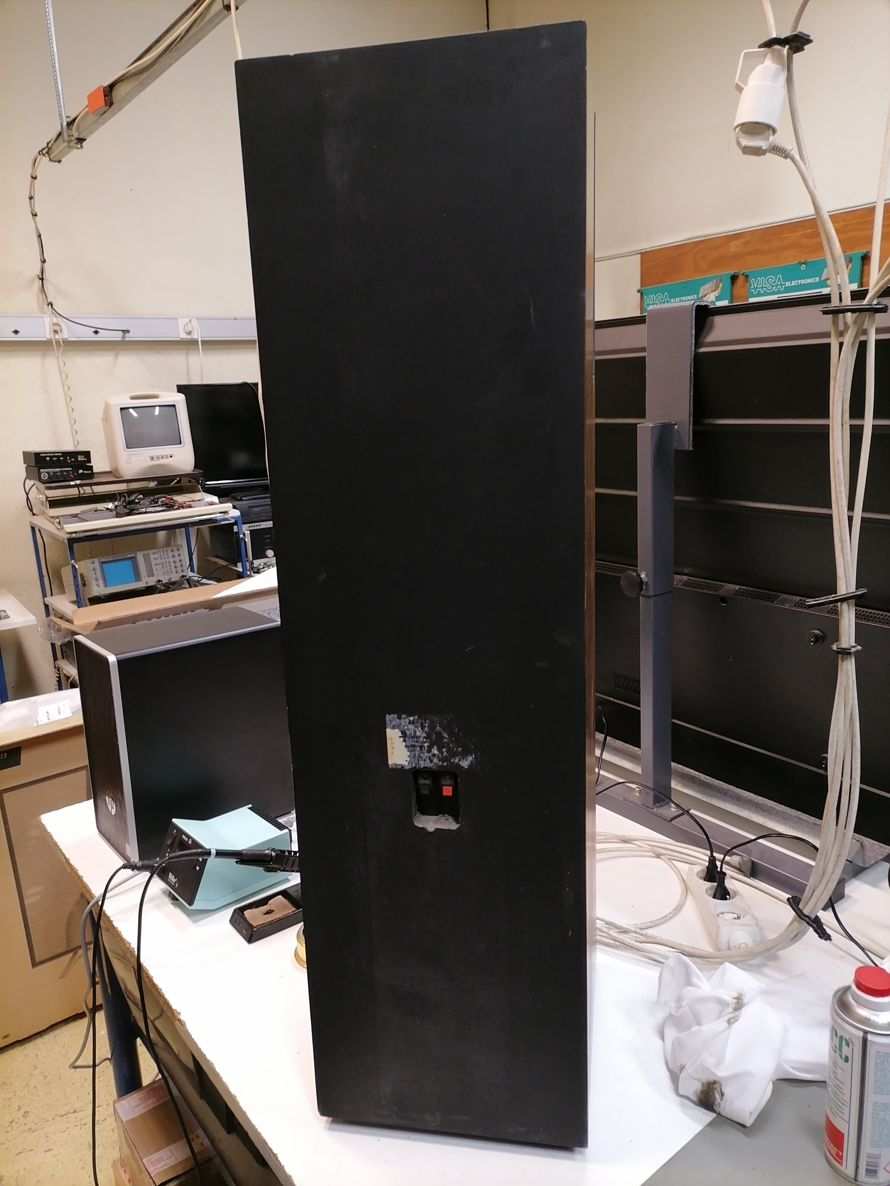

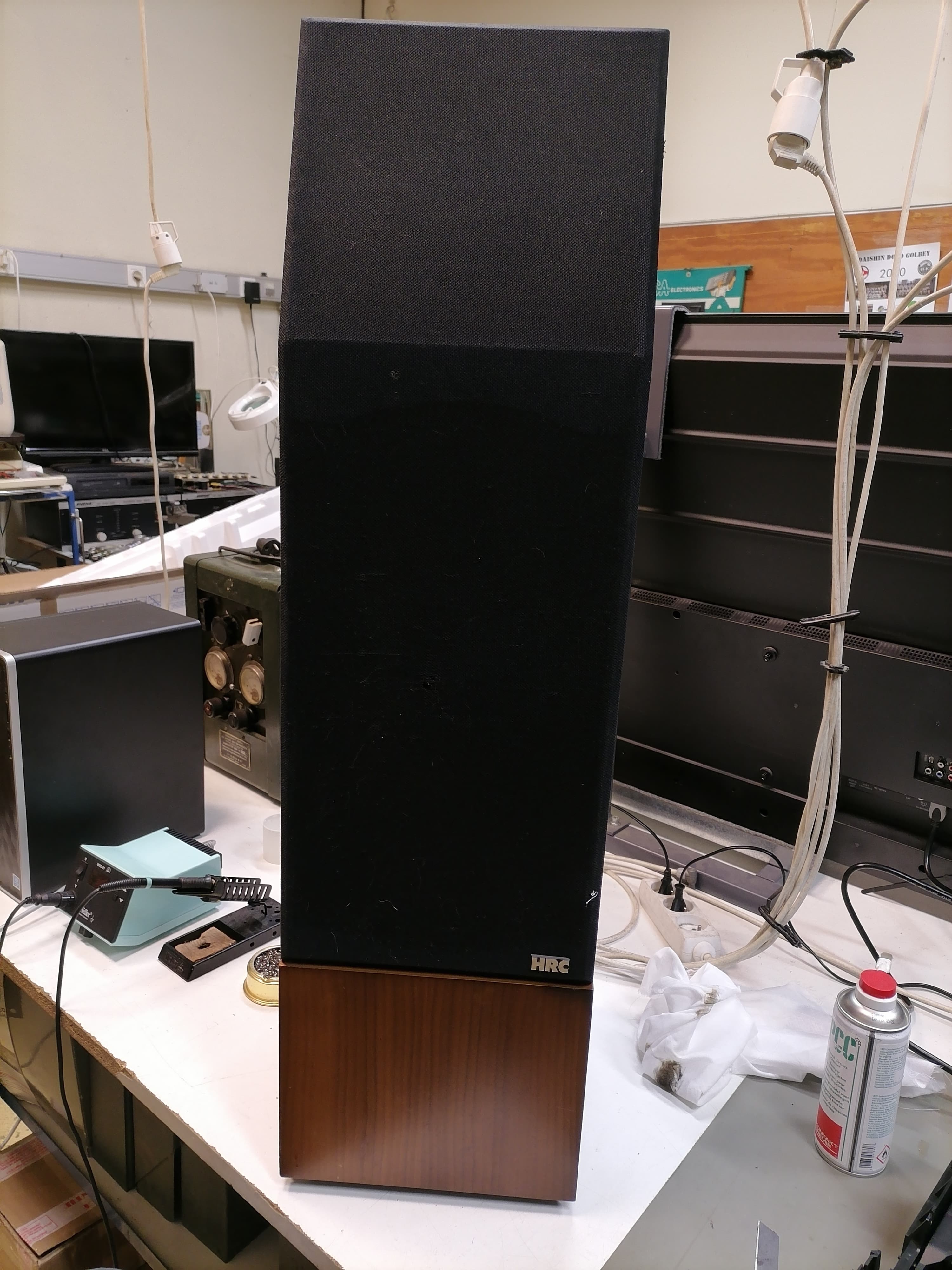

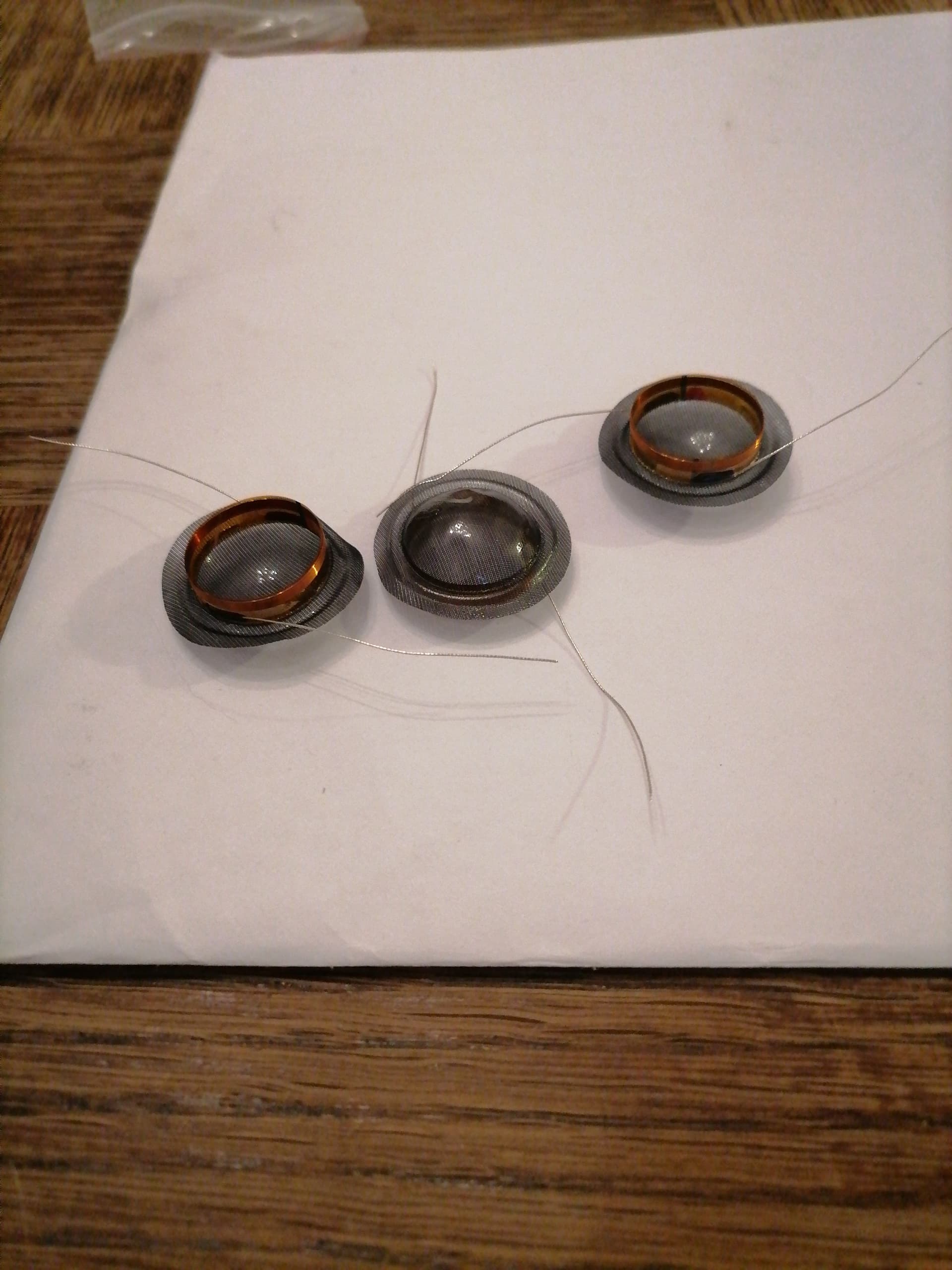

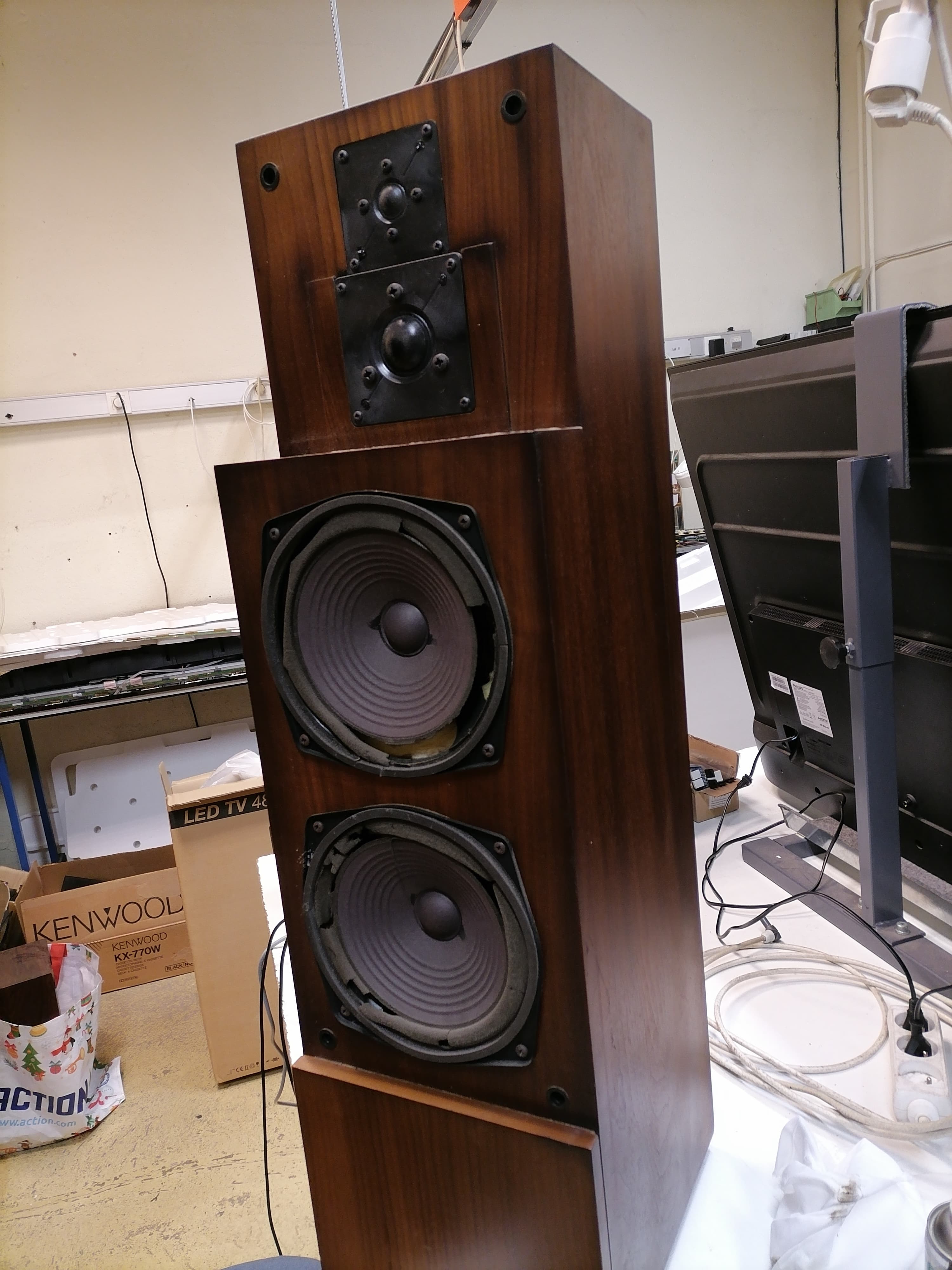

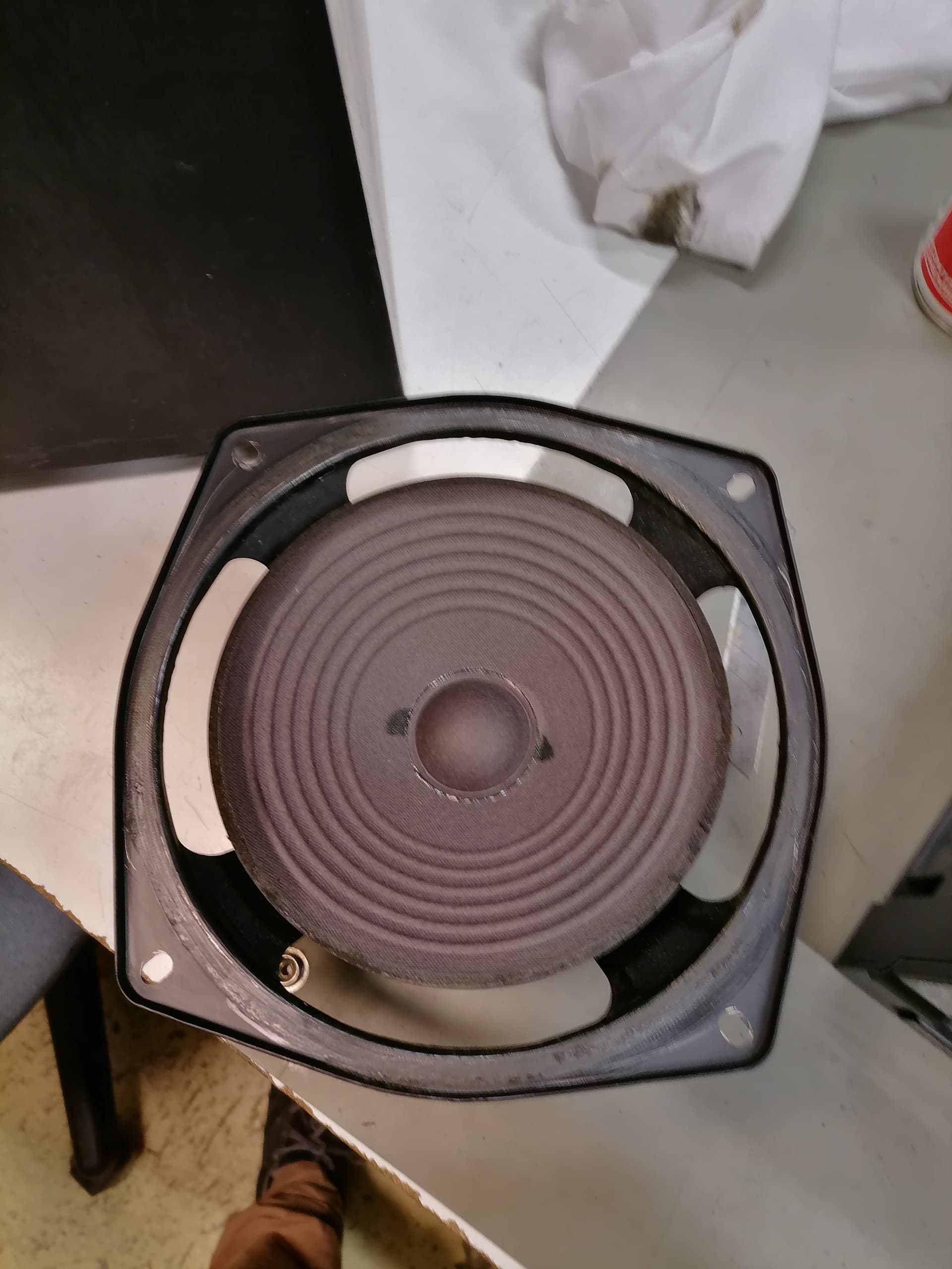

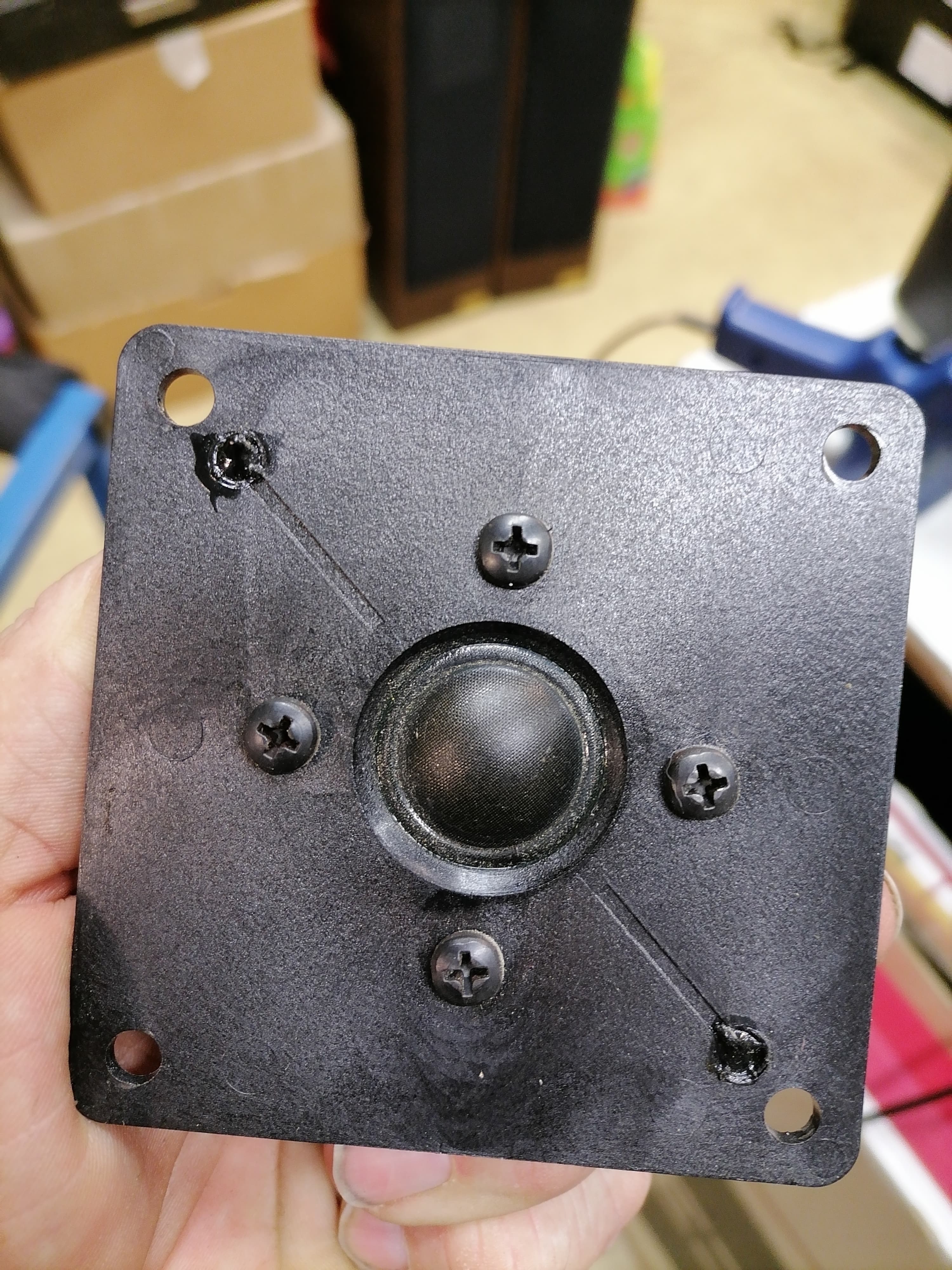

J’ai ressorti une paire d’enceintes HRC île marquise, elles sont imposantes et très lourdes, sauvetage de la décheterie il y a environ 2ans, toutes les suspensions des boomers sont a refaire, et malheureusement les tweeters sont coupés, impossible dans retrouvé bien sur mais je vais faire une adaptation au plus propre. Elles valent le coup d’être remises en état.Les filtres sont correcte donc je n’y touche pas. Je ferais une suite dès réception des nouvelles suspensions.

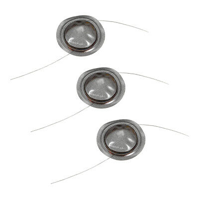

Ps. Je vien de voir que je peux avoir la bobine de 19mm donc les tweeters seront réparés :+1:

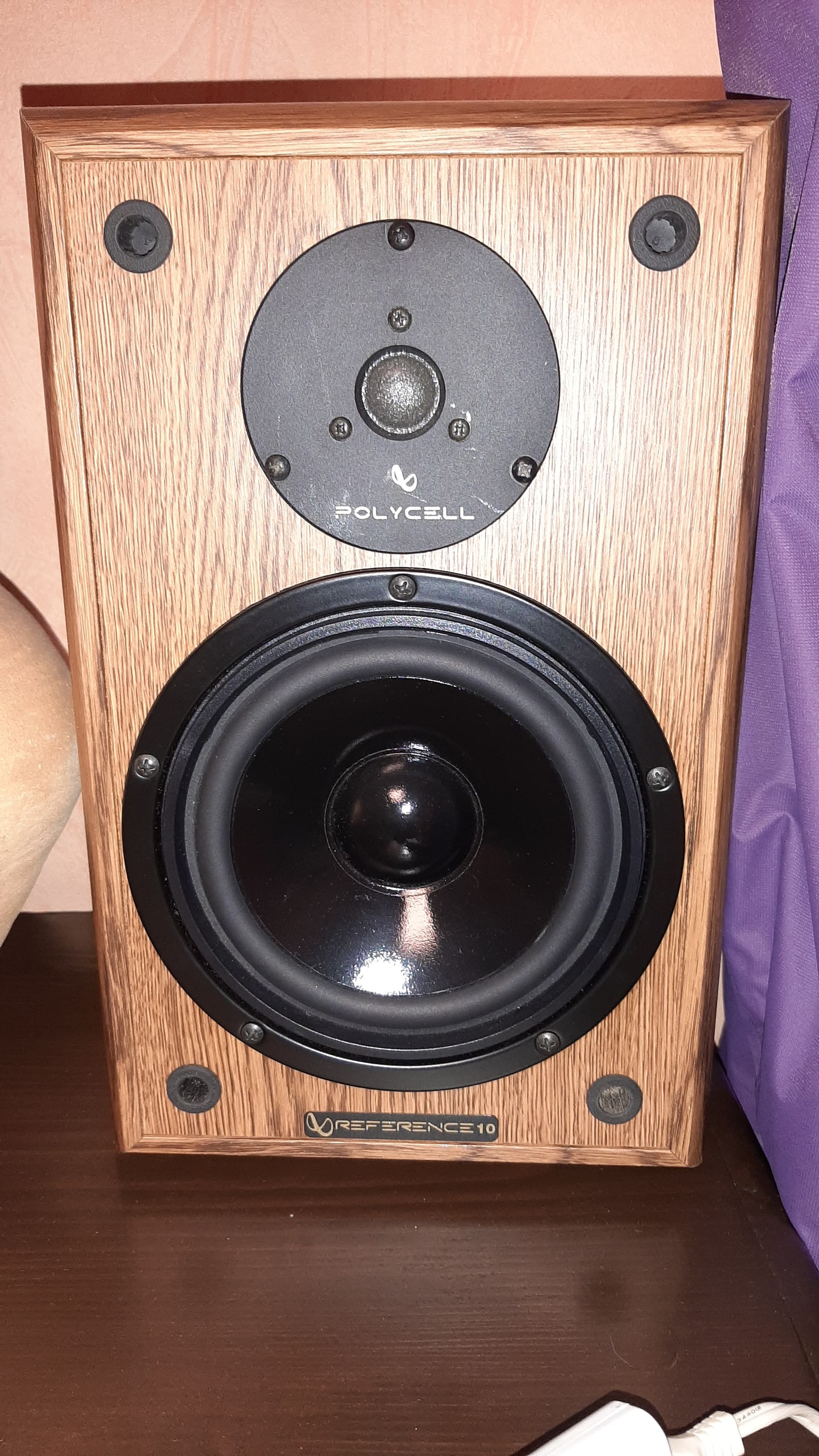

Bonsoir totophe 73, personnellement, j’avais fais plus simple en remplaçant les boomer sur ces enceintes Infinity. les HP viennent de chez Visaton.
Bonjour dutv, ce sont de très belles enceintes de bibliothèque, si il n’y a pas le choix oui je remplace les hp mais dans le principe si je peux conserver l’originalité alors je le fait. J’en ai pas mal

J’ai reçu hier mes 2 bobines plus une en cas de loupé de 19mm avec le dôme pour la réparations des tweeters ainsi que les suspensions pour les boomers, y a plus qu’à…
Christophe
Voilà voilou, les enceintes sont opérationnel, elles sont très claires et bien définies :+1:

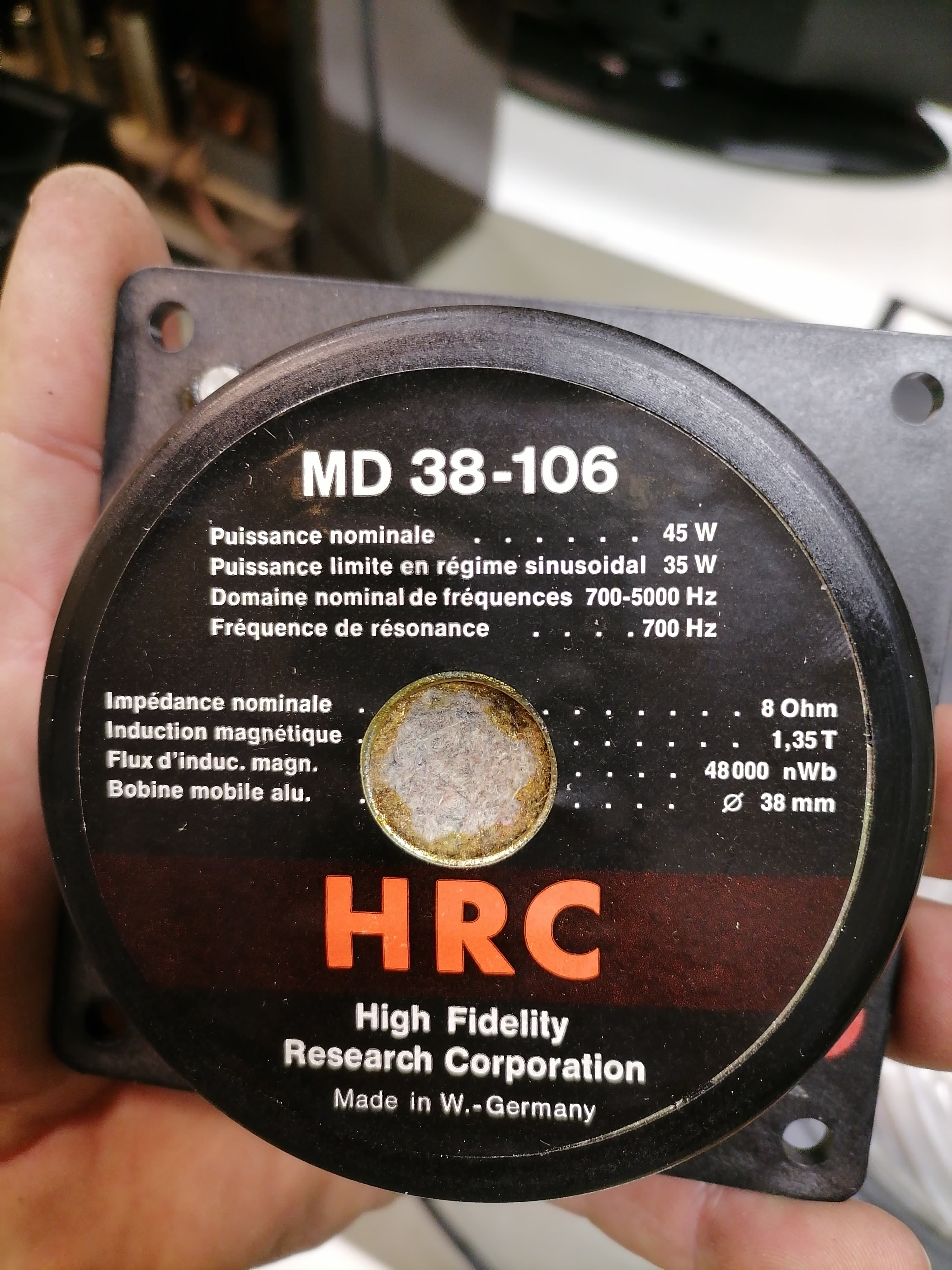

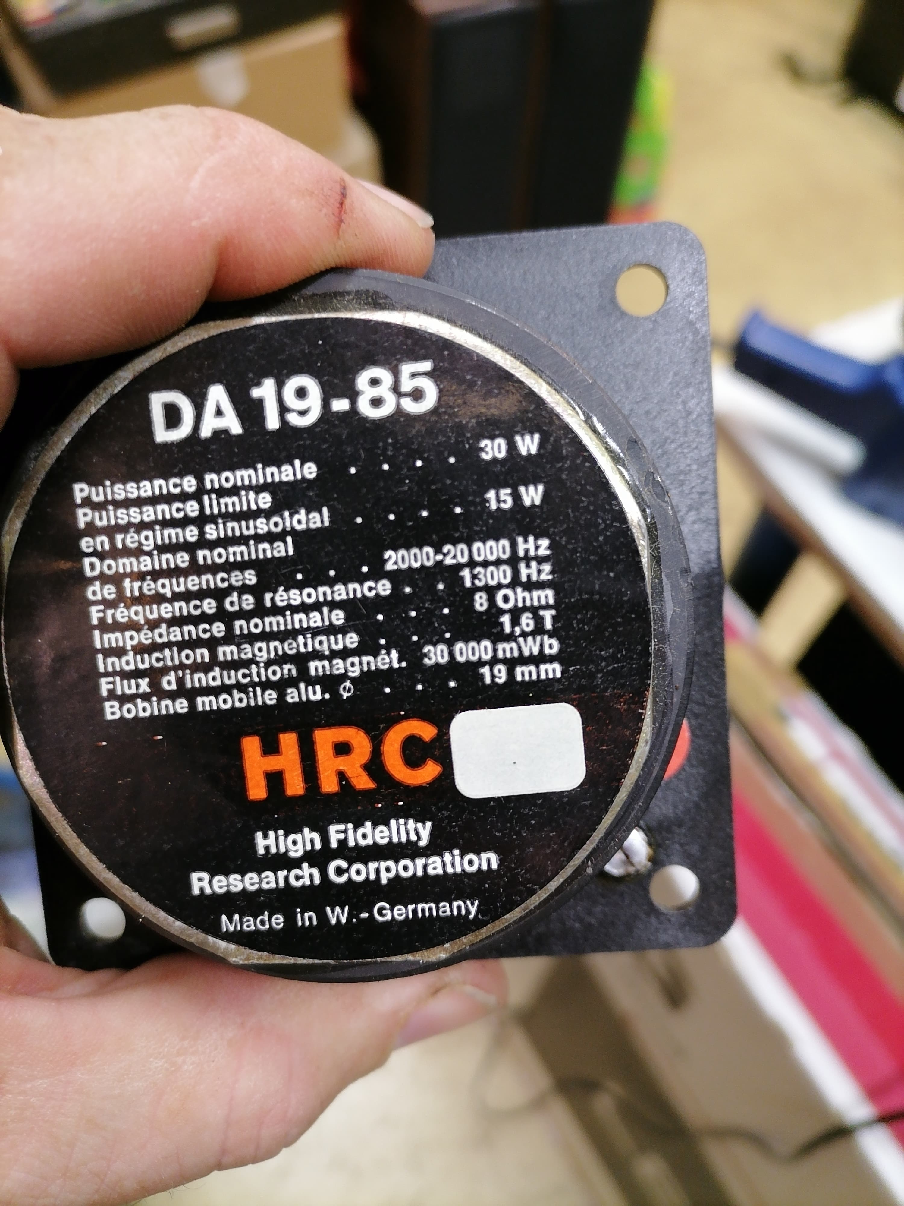

    Pouvez-vous me donner les références de vos HP ? finalement pour ces enceintes ont ne trouve pas grand chose et j’ai un peu de tout
    Je fais une synthèse photos pour démarrer la restauration
    Cordialement Gilles
Bonsoir Gilles, remontez le topic au début, vous avez les références du boomer, médium et tweeter de la marque HRC, pour les filtres vérifiez les condos car l’humidité ne fait pas bon ménage. J’attends vos photos avec impatience :wink:
