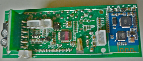

On m’a porté une enceinte IBIZA SOUND BT 15 A
avec 2 x HP et un circuit avec micro composants pour brancher USB SD …
sur ce circuit il y a 2 micro résistances qui ont sauté …impossible de connaitre leur valeur ( pas trouvé de schéma)
et circuit neuf ou récup introuvable ( date de 2013…)
j’attends une réponse sur le net mais pas sûr
si vous avez une idée ? :unamused: :unamused:
merci @+
Bernard
photos du circuit =

Peux-tu montrer sur une photo où se trouvent ces résistances ?
Mais si elles ont cramé c’est sans doute qu’il y a un court-circuit quelque part …

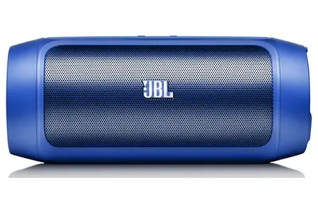

En ce qui me concerne j’ai récupéré dans un bac de recyclage une enceinte Bluetooth JBL charge 2+:
Elle avait l’air en parfait état mais en la secouant un truc se baladait à l’intérieur.
J’ai trouvé sur internet un tuto sur la méthode de démontage.
La pièce qui se baladait était une self assez lourde directement soudée en surface sur le circuit imprimé (elle était sans doute trop lourde pour ce type de fixation). Cette self se situait dans l’alim de l’ampli de puissance (la connexion Bluetooth fonctionnait encore sans la self mais on n’entendait rien dans les HP).
Je l’ai reconnectée au moyen de 2 fils et positionnée de manière à ce qu’elle ne bouge pas et l’enceinte fonctionne parfaitement.

ce n’est pas simple = ce sont des micro résistances = elles ont dû sauter en l’air :unamused: pas de valeur lisible donc et comme tu dis il doit y avoir d’autres composants de ce circuit qui ont causé…

Bonjour à tous ! :slight_smile:
Ben le copain il va pas la récupérer :mrgreen: j’ai remplaçé la carte circuit SD USB Bluetooth…
par le petit module chinois habituel
j’ai raccordé les 3 fils de sortie L Ground R
et alim = pour un module de 12 V = j’ai préféré mettre une alim séparée de 12 V 1A ( transfo portable récup)
sur les 2 fils - + d’origine arrivant sur ce circuit je mesure ( à vide ) 16,6 V cc !! c’est peut être la cause du composant brûlé ??
