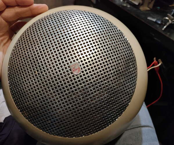

bonjour et bonne année !

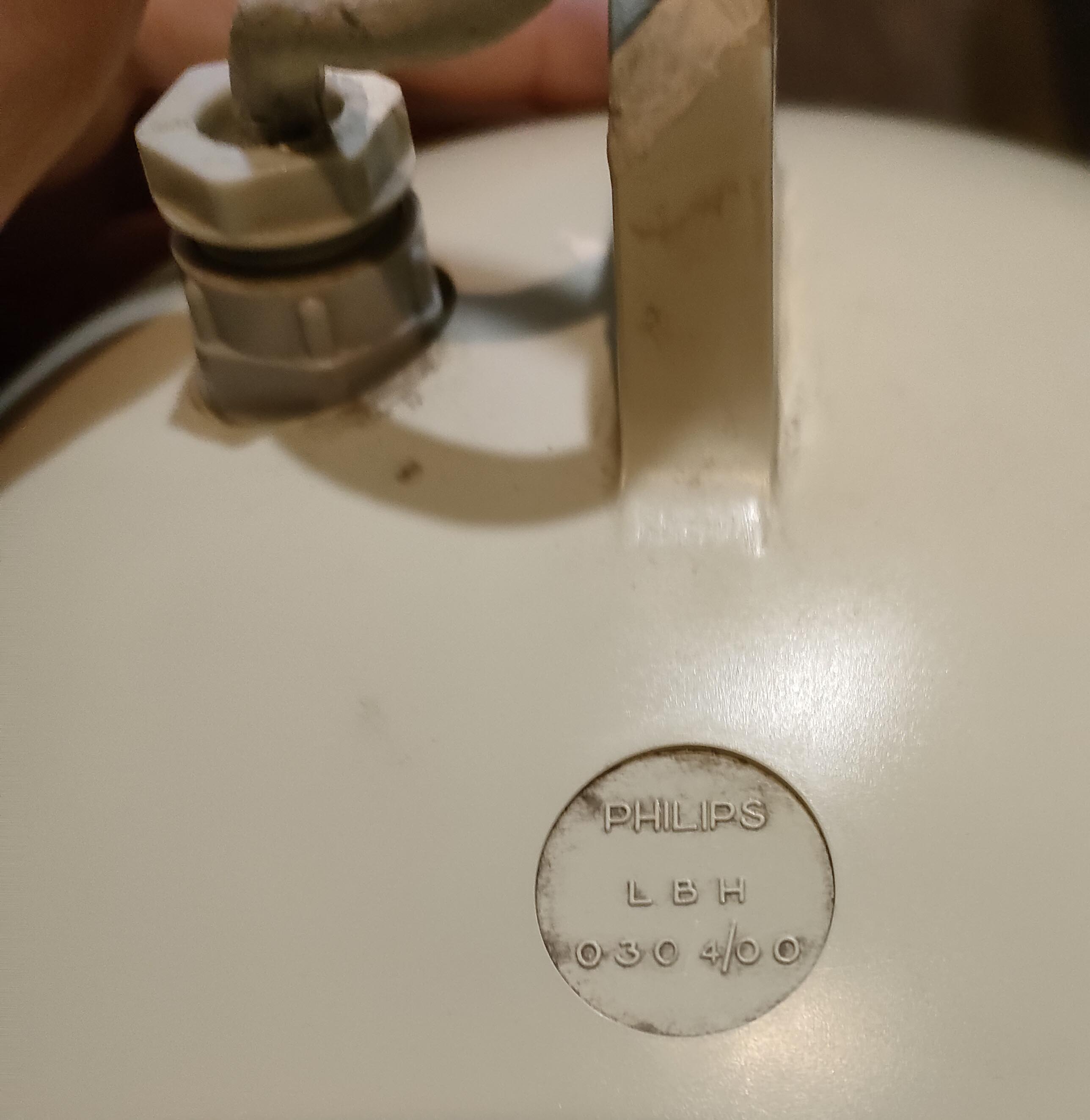

je souhaiterais savoir si qu’un a de la documentation sur les enceintes PHILIPS LBH 030 4/00. Sur quel type d’ampli peut-on les connecter ? (je mesure 90 ohms …)

C’est une enceinte de « public adress » qui peut être installée en extérieur ou dans des locaux. ça fonctionne avec une ligne 100 V de sonorisation. Les amplis dédiés ont un transfo en sortie. Voilà…

Plutôt une ligne à 100 Volts.
C’est plutôt 100 volts que 100 ohms … :wink:

je confirme : c’est un H.P de sonorisation de P.A en ligne 100V pour établissements recevant du public , avec transfo de ligne incorporé , et la mesure au multimètre n’est guère significative !
Il vaut mieux faire la mesure , à 800 ou 1000Hz, avec un générateur BF, et une résistance (ou un rhéostat) comme indiqué par @Radiolo
Ce type de HP s’utilise avec un ampli de sono ligne 100V (pas forcément de la même marque : Ca peut être un Toa, Merlaud, Monacor, Bouyer …) et sert surtout a diffuser des annonces verbales, et éventuellement, une musique d’ambiance en fond sonore (c’est surtout fait pour des applications telle que sono de supermarchés, salle d’attente de gare, salles polyvalentes, cafétéria …Pour de la publicité, des annonces de service, ou annoncer que le train numéro « x » arrivera avec « y » minutes de retard …ce n’est pas fait pour de la hifi !)

… ou dit autrement on utilise cette ligne 100v quand on a besoin de placer le ou les hp à une grande distance de l’ampli en minisant la perte de puissance.
Hifi ? Pas hifi ? ça va dépendre de l’ampli, du hp et surtout du transfo .
bien sur 100W ne represente que 1A sur une ligne 100V alors qu’il faudrait 3.5 A pour alimenter des HP de 8 ohms

Attention, bien sûr, à n’utiliser que sur un ampli avec une sortie haute impedance, ou alors il faut démonter le transfo de la petite enceinte …
